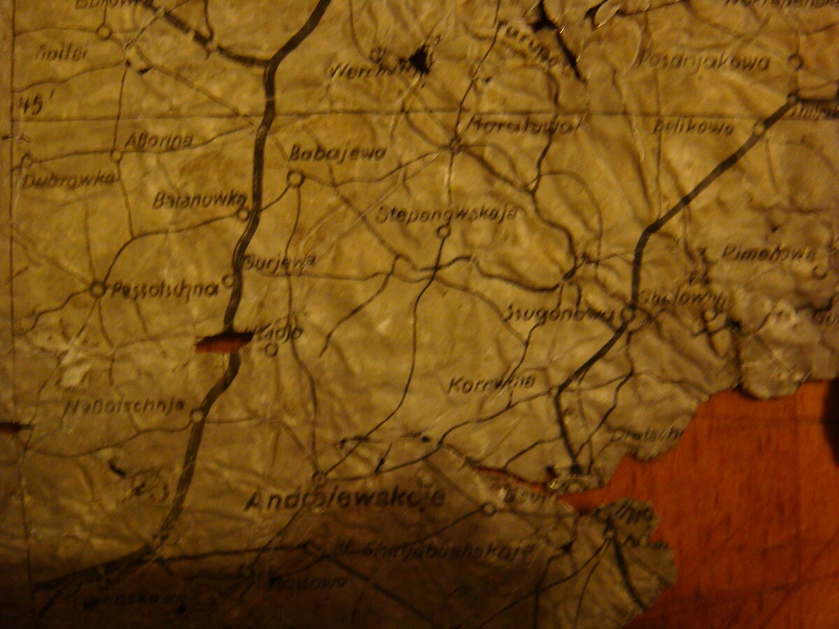

    Камрады нужна помощь.
    Что это?
    Есть мысль что то от летчиков, верней от аэрофотосьемки или нет?
    Очень похоже на шаблон чего то.

    Похоже на алюминиевую матрицу для офсетной печати
    4 фев 2015
    2.127
    11.758
    248
    Всего по маленьку
    Потдержу вашу версию,такими вот листами тесть обшил колодец,на мой вопрос откуда. Ответил,что приволок давным давно с дома печати.Кстати уже проскакивала тут подобная карта,гдето с полгода назад.

    Еще немного поразмышлял над этой картой на алюминиевой основе и вот на что обратил внимание:
    - По краям карты имеется перфорация в виде круглых отверстий, - обычно такую перфорацию имеют пленки/ленты, которые протягиваются неким шестеренчатым приводом (а-ля ленточный самописец). Не специалист в полиграфии, поэтому удивлюсь, если окажется, что такая перфорация нужна была для офсетной печати с найденной алюминиевой матрицы нескольких экземпляров карты.
    - Уж очень подробно на этой немецкой карте обозначены и даже жирно выделены/"подняты" все сколь-нибудь мало-мальски значимые реки, речки, речушки, ручейки, заболоченные места при том, что населенные пункты (насколько я вижу по оригиналу) отмечены не точными границами/улицами/домами, а всего лишь наименованиями. Невольно возникает мысль о том, что по такой карте можно планировать и осуществлять операцию против партизан, рассеянных/дислоцирующихся бог весть где в малопроходимых лесах и болотах дабы облегчить миссию своим карательным отрядам и снизить потери во времени и людских ресурсах.

    То что на карте в основном водоемы, это связано не с партизанами, а с особенностью печати. Для печатания карты, таких лент нужно несколько. На одной водная среда и натирают ее синей краской и печатают водный ресурс. На другой ленте, железные дороги линии электропередач, домики и ее натирают черной краской и на тот же лист печатают. Затем берут третью ленту на ней границы лесов, парков и тд. Её натирают зеленой краской и опять на тот же лист. В результате получается цветная карта. А перфорация нужна не только для протяжки ленты, но и для точного совмещения разных цветных слоев.

    Совершенно верно. Предмет - форма для офсетной печати вне всяких сомнений.

    Спасибо большое за опознание.
    А насколько редкая эта находка?
    tlemsen Завсегдатай SB
    15 сен 2010
    3.593
    6.286
    93
    Я совершенно не разбираюсь в вопросе. Но на мой взгляд данная матрица вещь настолько же ценная и редкая, как например если бы ты откопал в немецком блиндаже бумажную карту. Не плохо было бы повнимательнее изучить лист и посмотреть, нет ли каких нибудь технологических меток, или логотипов типографии или иных указаний именно на немецкое, времён ВОВ, происхождение этого алюминия.

    Камрады посоветуйте чем можно почистить данное изделие от окислов тем самым не испортив рисунок?

    Я выставлял такую год на зад!К единому мнению тогда так и не пришли!С ув.

    Чистить ее нельзя,слезет рисунок!Не определили для чего?С ув. DSC07218.JPG DSC07219.JPG DSC07220.JPG DSC07218.JPG DSC07219.JPG DSC07220.JPG DSC07221.JPG DSC07222.JPG DSC07223.JPG DSC07224.JPG DSC07225.JPG DSC07226.JPG

    Понял, но думаю что - " форма для офсетной печати вне всяких сомнений" подходит.
    Попробую просто в теплой водичке помыть а там посмотрим.

    Мылом!Только не трите!!!!!Легонько.С ув.

    Форма для печати может быть с текстом \наоборот\. Карта рабочая фронтовая , привязать находку к региону , месту , наличию аэродромов. Не мыть не мучить , хранить между двух листов оргстекла. Я бы отдал в музей Малоярославца.
    37.614
    Точно с типографии. У знакомого типография рядом, так забор у дома изнутри обит такими-же тонкими алюминиевыми листами, только в виде советских ещё газет. Обычные газеты с буквами и картинками, просто алюминиевые. Причем текст нормальный, не зеркальный.

    На типографских изображение должно быть перевернуто?Представленная мною карта Сепухова,а поднята в Карпатах?Во как!С ув.
    37.614
    Судя по тому что я видел,- нет, не должно. Изображение правильное.
    Примерно как-то так:
    "Офсетная печать
    В общих чертах офсетная печать представляет собой фотохимический процесс, в основе которого лежит свойство масляных составов не смешиваться с водой. Теоретически с помощью офсетной печати может быть воспроизведено все, что можно сфотографировать, но в действительности данный метод обеспечивает качественную печать далеко не всех материалов.
    Офсетная печать — это плоскопечатный процесс (печать происходит с плоской поверхности), при котором используется обернутая вокруг барабана ротационной машины тонкая плоская алюминиевая пластина. Она смачивается непрерывным потоком отталкивающего воду жидкого раствора из увлажняющих валиков. Покрытая краской пластина соприкасается с резинотканевым полотном на другом барабане. Изображение переходит с пластины на резинотканевое полотно, которое затем переводит изображение на находящуюся на выводном цилиндре бумагу. Соприкосновения формы с бумагой не происходит (рис. 18.7).
    Рис. 18.7. Система офсетной печати (отпечаток передается с формы на резинотканевое полотно и с полотна на бумагу)"
    На картинке видно, что текст в процессе зеркалится лишь на печатное полотно центрального вала.
