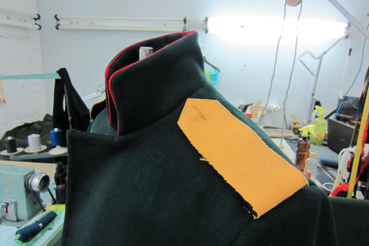

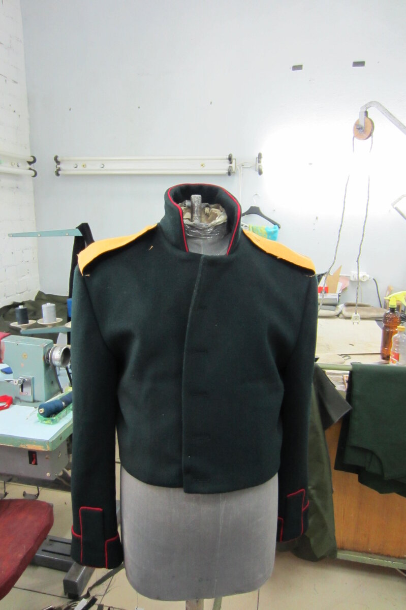

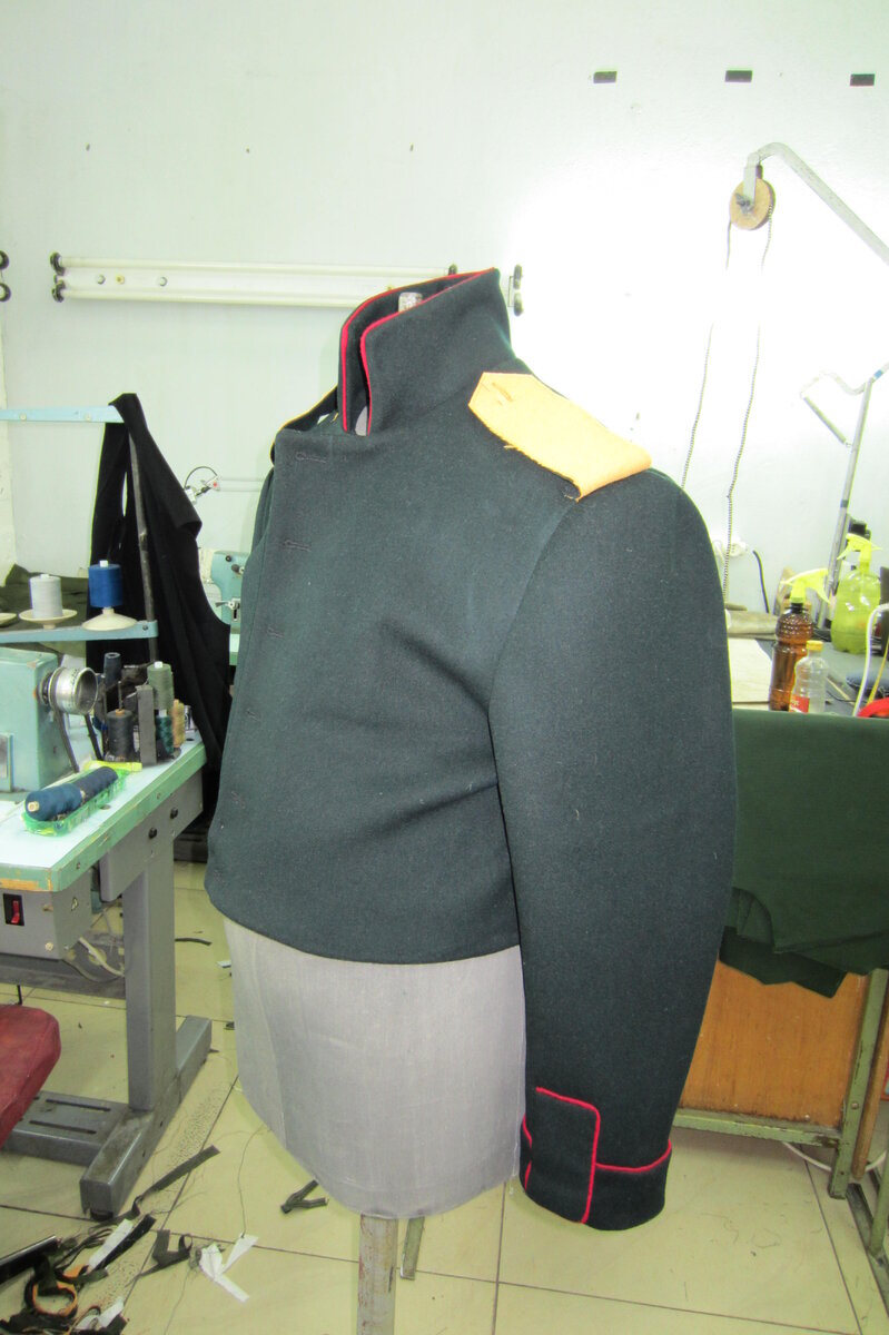

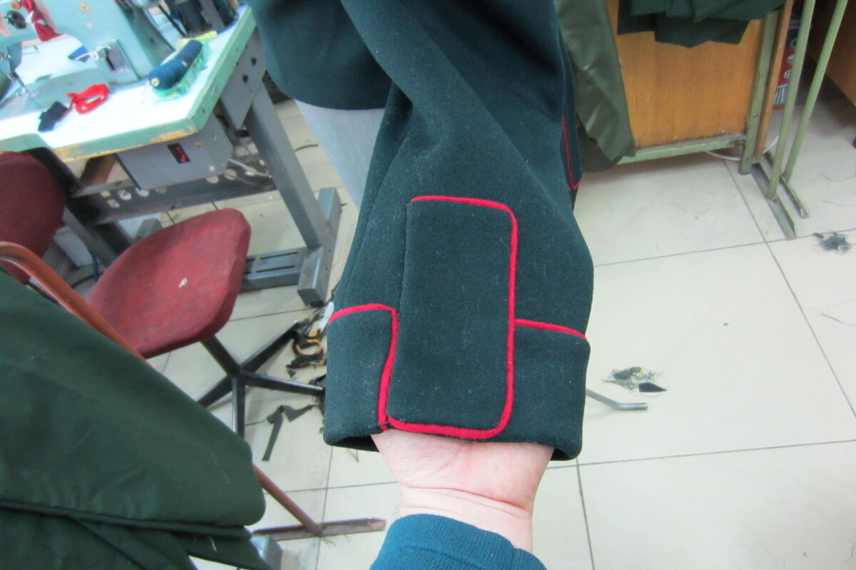

    Сегодня был на примерке, бросилось в глаза сразу-погон неправильной формы+ сделали его длиннее чем нужно.Клапан на рукаве тоже чуть длиннее(на 10 мм чем нужно)Будут переделывать, замечания по мундиру приветствуются!!
    14 окт 2011
    3.116
    6.446
    292
    Моя Смоленщина

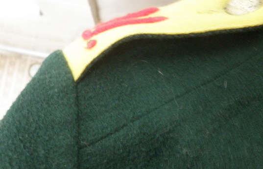

    1.Погон вшивается в шов, а не подворачивается;
    2. Воротник сделан не правильно. Впереди он должен идти конусообразно, т.е. расширяясь кверху. В данном случае - вижу прямой.

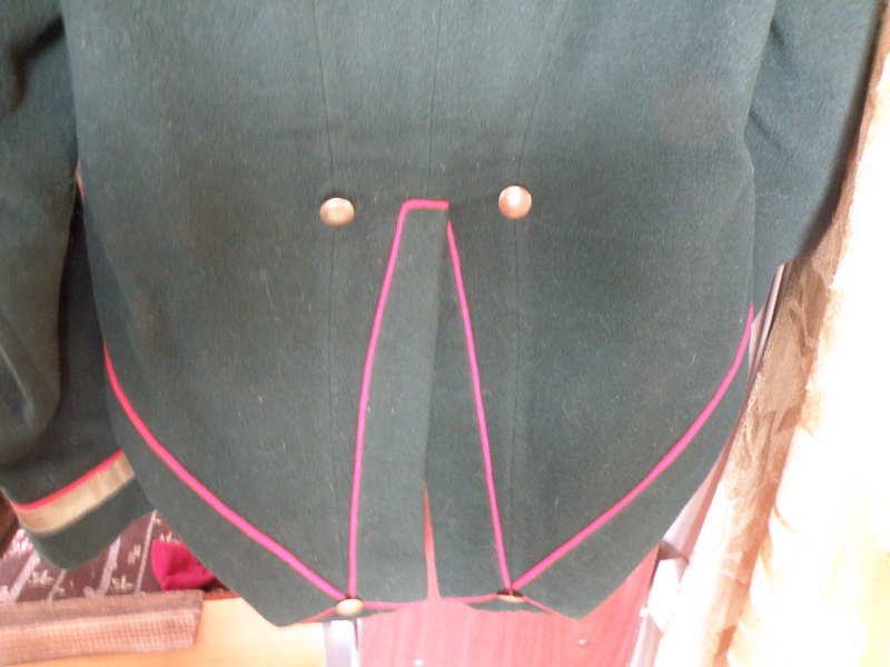

    3. Выпушки на фалдах сделаны не совсем верно.
    Завтра выложу фото этих деталей.
    Жульковъ нравится это.

    Вопрос еще по длинне фалд, когда примерял получилось сантиметров 8 ниже ягодиц, такая длинна правильная?
    alex_s_ischenko матрос гвардейского экипажа
    11 мар 2012
    122
    53
    Нижний Новгород
    реконструкция
    1) За выпушки - твердая двойка. Они должны быть квадратными на углах.
    Чтобы так сделать надо при пришивании делить угол пополам и по линии деления сжимать саму выпушку.
    примерно так
    2) внутренняя и внешняя полочки по всему видно стачены с изнанки и вывернуты лицом - это херня.
    Если вы хотите забоковать (а при данном материале без этого не обойтись), то тогда забоковываете с лица, приметываете, а потом приложив внутреннюю полочку прошиваете через лицо, а по внутренней полочке через край.
    как это выглядит с лица
    вот изнутри
    3) Воротник.
    Оторвать и выбросить.
    Воротник состоит из трех слоев - 1 лицевой, 2 - армирующая проклейка (2 слоя льна или холста например) и внутреняя часть
    соответственно приклеиваем 2й слой к первому, потом пришиваем выпушку, далее пришиваем воротник к мундиру, третий слой пришиваем в конце, по лицу укладываем шов в основание выпушки, изнутри через край.
    Воротник с лица
    воротник изнутри, выпушка пришита.
    4) Обкладки фалд внутренние пришиты низковато, обкладку на мой взгляд надо увеличить(в смысле удлинить)
    Сама фалда должна начинаться раньше, как ориентир пол обхвата по талии
    5) по погонам- неужели трудно прошить в точку руками?
    Насчет вшивать в шов или нет - разные мнения на этот счет есть. Я вшиваю, но у меня есть конкретный образец моего мундира и там действительно вшито.
    И еще, погон завален вперед слишком, надо нижнюю часть погона немного назад увести
    6) клапан на рукаве вроде далековато от шва. должен быть дюйм.
    Было бы неплохо увидеть на человеке как сидит, есть у меня подозрение, что плечи широковато сделаны, да и как по талии сидит интересно

    Фалды и выпушки на них.

    Ну да как бы обкладки фалд от талии начинаются.

    По вороту понятно отпарываем меняем форму, переделываем выпушку, с фалдами спасибо тоже ясно. По погону меняем форму, сделаем короче, вшивать подумаем насколько будет трудоемко.Непонятно увести назад низ погона насколько?Также не ясно про так называемые "полочки"-это "борта" мундира с пуговицами?Про них идет речь?
