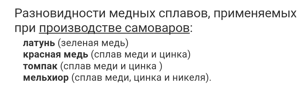

    Самовары
    Самовары в прейскурантах пишутся как - зеленой меди. А сами желтые-латунные. Просто так называли в старые времена. Медь красная, медь зеленая.

    Мастеровой Завсегдатай SB
    28 ноя 2014
    547
    1.464
    31
    Самовары
