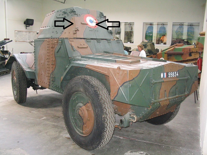

    от чего дверь ?
    [​IMG][​IMG][​IMG]

    На первом фото ближе к БТ.

    створки от БТ!

    Цитата(Сом @ 01 Ноября 2011, 20:08)
    створки от БТ!
    а можно подробнее ,куда на БТ ставилась и желательно картинку с примером

    С боку , как водительская и пассажирская двери.
    Пересмотрел множество фото из интернета ,не видел я БТ там с боковой дверью

    Размеры двери какие? Толщина брони?
    со временем выложу ,друг у которого вещи хранятся свалил из Смоленска ,как вернется заставлю чтоб все замерил

    У БТ передняя дверка водителя из двух горизонтальных половин, не от него.

    Ни фига люк не БТ ! А вот на дверку кормового броневого листа главной бронебашни Т-29 очень похоже.Хотя навряд-ли от него. Их было изготовлено как экспериментальных где-то пара-тройка штук.А с другой стороны,чем черт не шутит!В 41-ом в бой бросали весь устаревший танколом,способный двигаться и стрелять,тем более если железо поднято по местам Смоленского сражения начала войны.

    Люк так и не определили единственное похожее видел на каком то импортном бронетранспортере , а листы это земляные упоры от Ф-22 Грабина

    В хронике видел подобное, это лыжи. На них накатывали пушку и цепляли за станину с помощью тросов, цепей. В пользу этой версии: присутствие направляющих полозьев и зацепов(крючков).

    Наконец удалось опознать , прошло всего лишь 5 лет , ее даже успели спереть у ,,законного ,, хозяина . Дверь от Panhard 178 .

    gauptman67, огромное спасибо за фото броневика Panhard 178))):c0102:))) прошло два года и я наконец опознал броне дверь (половинка капота......) Значит и такое чудо гоняло под Духовщиной!

    От туда ее и приперли

    не Матвеево случаем?

    Уткино
