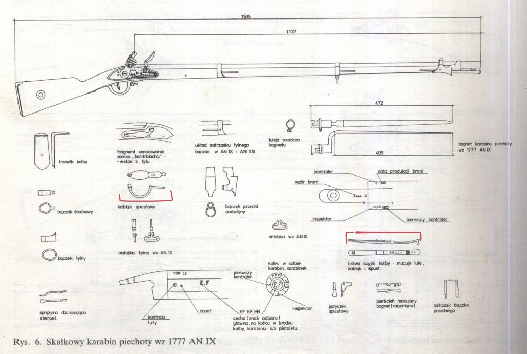

    Не ругайте сильно, инет весь перерыл а такой инфы не нашел... Подскажите по размерам некоторых деталей...
    (На фото красным выделил...)
    И еще вопрос.. Какова длина ствола у пехотного ружья AN IX Длина ствола и шомпола идентичны были?
    И вопрос по пистолю AN VIII:
    Каких размеров была подкурковая сеоба?
    Спасибо.
    smol 76 .
    29 дек 2008
    4.228
    2.975
    84
    .Смоленск
    Длина ствола на чертеже указана верно 1137 мм. По остальному подскажу завтра , хотя копаные детали тоже иногда разнятся в размерах. Данное ружьё очень долго выпускалось, в том числе и с модификациями.

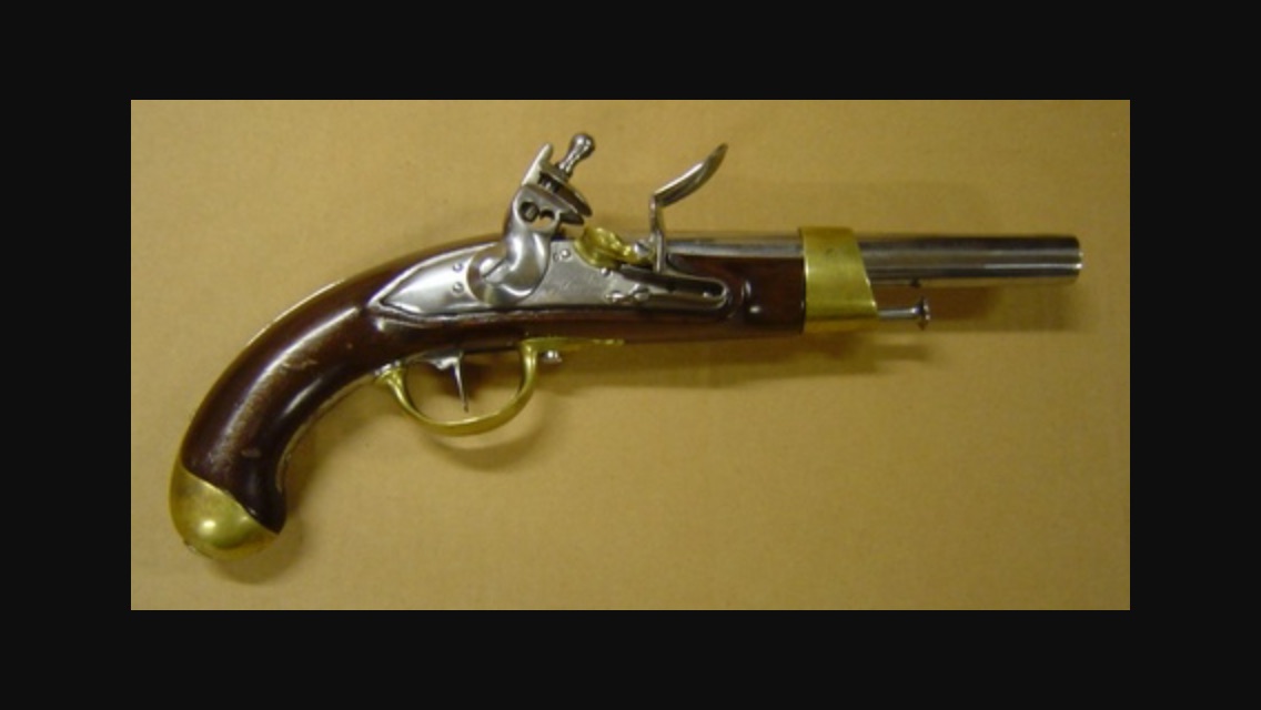

    А что это за пистоль такой AN-VIII, не смог найти
    niko Завсегдатай SB
    21 фев 2014
    717
    145
    image.jpg ОБшибся, простите AN XIII
    tlemsen Завсегдатай SB
    15 сен 2010
    3.593
    6.286
    93
    Другое дело. Какой размер тебе нужен. Между чем и чем?

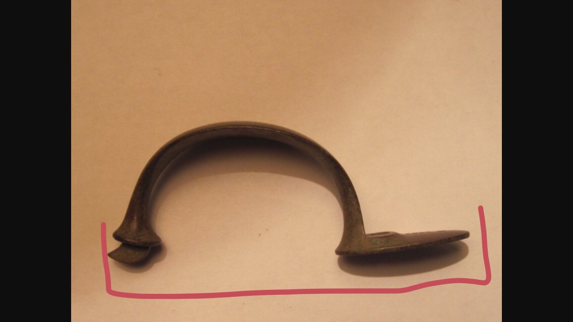

    smol 76 .
    29 дек 2008
    4.228
    2.975
    84
    .Смоленск
    От ружья скоба - 124 мм. Накладка ( личина ) 235 мм.
