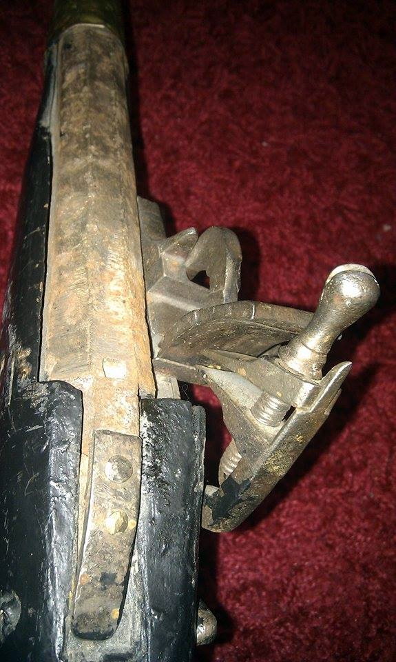

    Сегодня приобрёл вот такое старое ружьё.
    Общая длина 137 см.
    Хотел бы узнать по нему более точно чьё, какой тип, период...
    Курок отсутствует (думаю если есть возможность восстановить), пружина взвода затвора мощная.

    Восточный сувенир.

    Солянка. Замок новый.

    На Ближнем Востоке и Северной Африке такими ружьями до середины 20 в. пользовались. Передавались из поколения в поколение. Все сборняки , ремонтные , кустарные. Коллекционной ценности не представляет. Цена на такие вещи символическая.

    Курок присутствует, отсутствует спусковой крючок ;)

    Полностью оригинальное марокканское кремневое ружье мукала, 19 в. Хороший, интересный предмет!

    Спасибо! Посмотрел в поисковике - точно оно! Только каждое ружьё было оформлено видно от состояния кошелька владельца, где-то побогаче или попроще как у меня...

    Как верно замечено рание ружья передовались по наследству и каждый новый владелец мог вносить своё вклад в эстетику,что касается непосрелственно данного образца это НЕ сувенир,ружьё интенсивно использовалось видны дефекты дерева и износ приклада.

    Кхм, мои пять копеек можно докину? Замок подобного типа стоит 13-15000р. это примерно 223 евро. Ну и сами такие ружья "мукала" стоят от 35000р. Дешевле они стоить не могут, так как индусские реплики стоят от 40 000р и выше. Как и другие реконские мушкеты РФского производства в той же цене.
    Ах да, зачастую замки на этих ружья сделаны были в Европе а потом уже их продали туда где они там... как устаревшие типы, после появления класического кремневого замка, они ушли на продажу в третьи страны. Даже есть клейма которые сохранились на подобных, лично видел клеймо оружейников города Амстердам.
