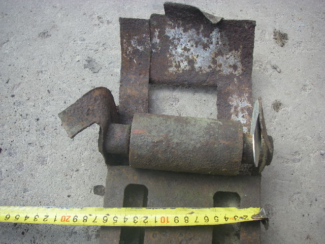

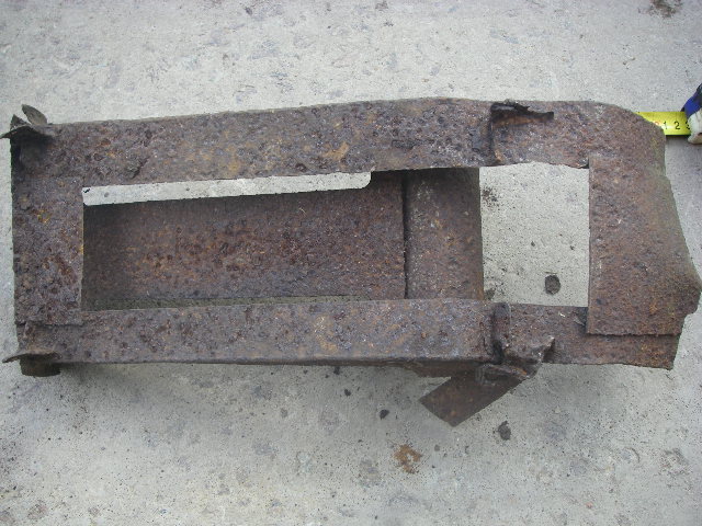

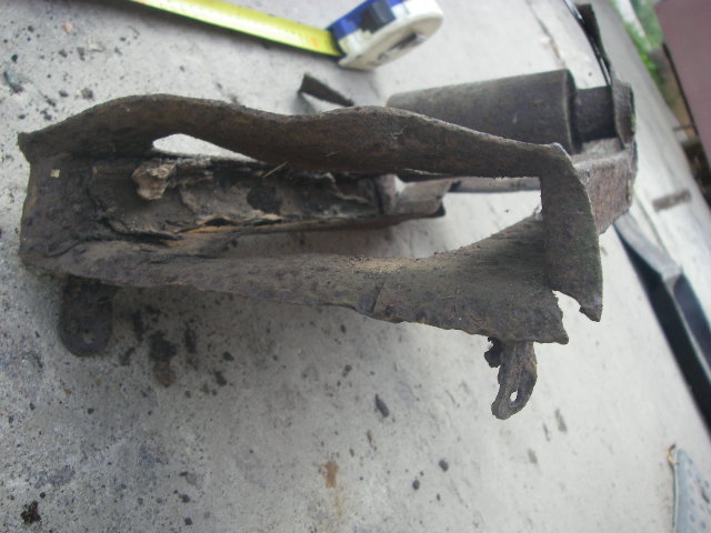

    Доброго всем времени.
    Помогите определить деталь .Похоже что что связано с авиа пулемётом.
    Недалеко лежит броня от ила.
    88.001
    1.842
    Железка явно связана с подачей патронов в авиа пушку.

    Так то, да. Авиация.
    Вя не влезет. ШВАК либо УБ.
    По фото не понять! Какой размер внутреннего сечения?

    Внутренний что то не замерил.Но если по наруже 16,3 то внутренний приблезительно 15,9-16
    ВЯ точно не влезет.

    Я про высоту либо ширину. Промерьте в месте, где вырезы на деталей. У УБ диаметр гильзы 2,17см, у ШВАК 2,5см. Какая влезет или нет!?

    Фото внутренних размеров

    Да ,от валика до полоза примерно 25мм

    Думаю, что от УБ лентоподача.

    Ну тогда УБТ. раз самолет ил-2.Правда на фото немного другая ленто подача

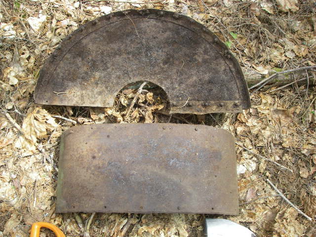

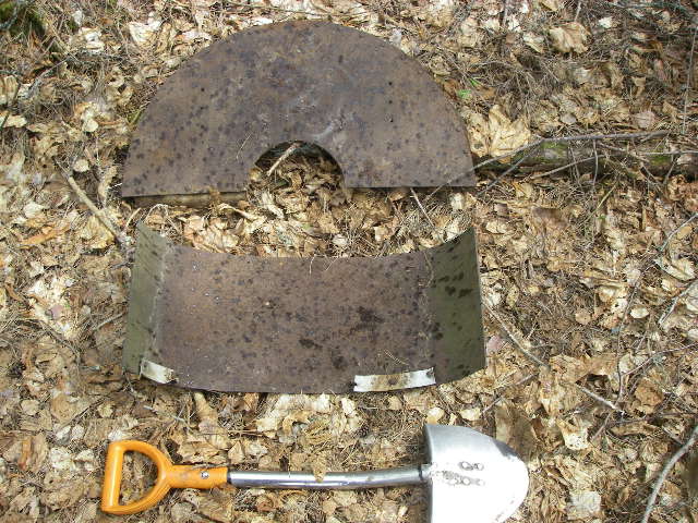

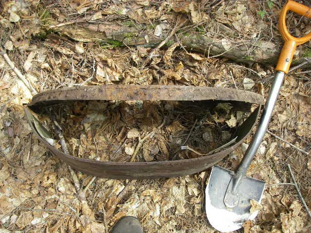

    нашёл пару фотографий.Фискарс маленький
    Юниор, Andrey.ya.83, Dave и ещё 1-му нравится это.
    88.001
    1.842

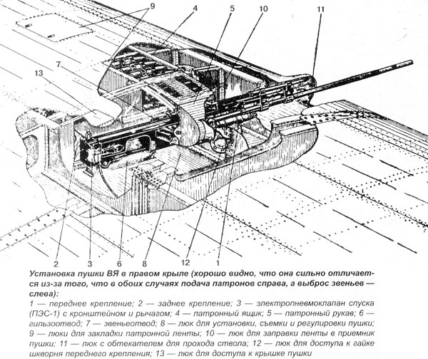

    Броня точно от ИЛ-2.
    Установка пушки ШВАК ,видно рукав подачи патронов

    Добрый день,
    Правый рукав лентоподачи от ШВАК с Ил-2, на УБТ такого не было. На нем мог номер самолета выбиваться - рекомендую почистить.
    На бронелистах номер самолета краской вероятен (кислотить надо) - особенно на носовом полукруглом.
    И судьба этих бронелистов на сегодня какая? И установлен ли данный самолет? В каком районе эти находки?

    Белый копатель Завсегдатай SB
    8 янв 2015
    700
    938
    Протвино
    Разносторонние
    Спасибо.Наконец то разобрались. Броня в лесу осталась.По самолёту ничего не знаю.Честно говоря место падения не искал.Район Ульяновский.

    Кирилл всё провильно обозначил!
    Мысли про ШВАК тоже крутятся в голове! Но размер, говорит о другом.
    Белый копатель,
    У Вас нет случаем гильзы от ШВАК?
    Если почистить внутрянку, гильза свободно войдёт туда?

    А почему не войдёт? 20мм диаметр,длина в зависимости от типа снаряда 146мм и 144мм.

    Голова войдёт!
    А донце, 25,3мм? Плюс ещё звено и чтобы не в натяг!

    Здравствуйте. Замотался с огородом пока погода была.Померил ,не в нятяг вместе со звеном входит хорошо.
