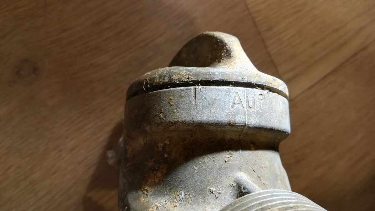

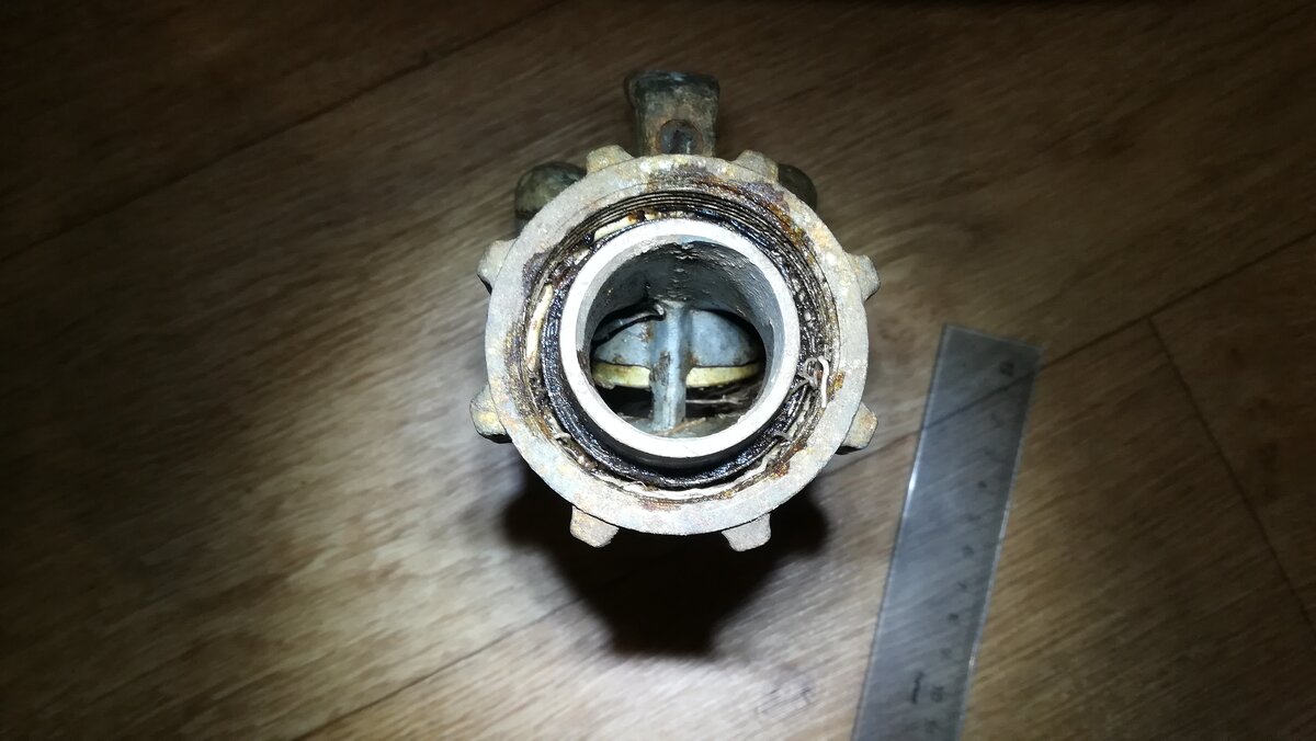

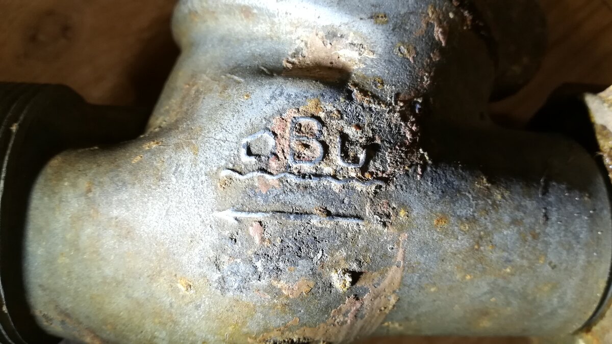

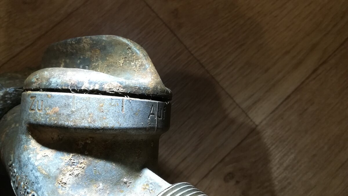

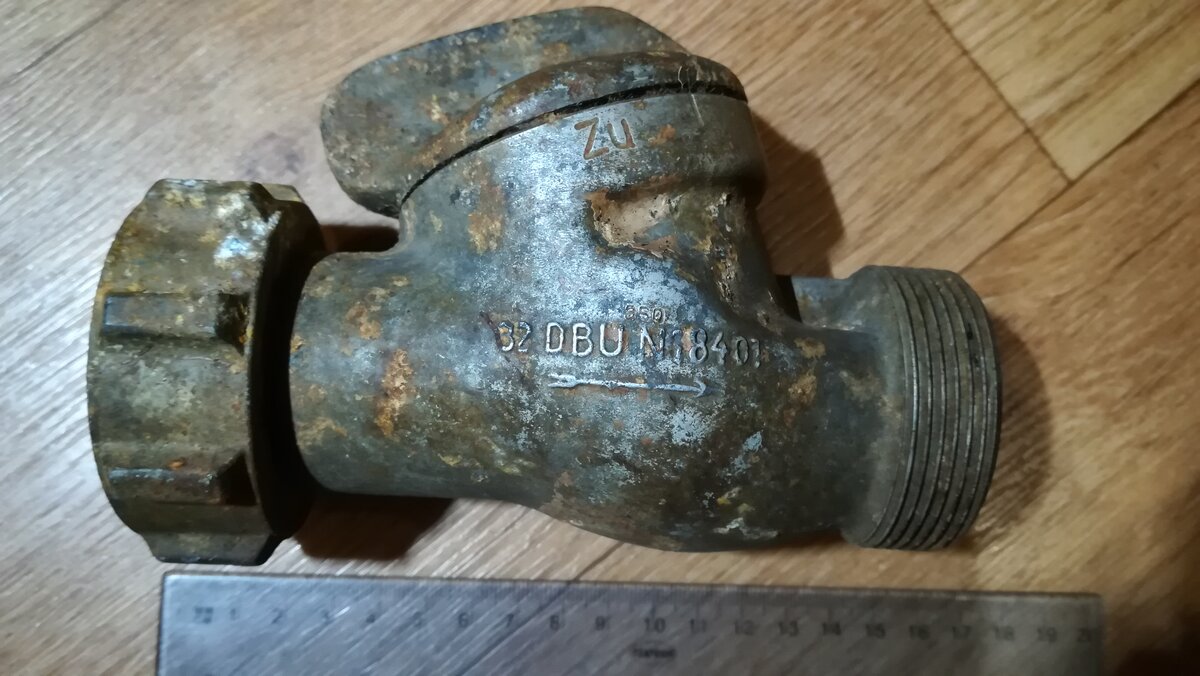

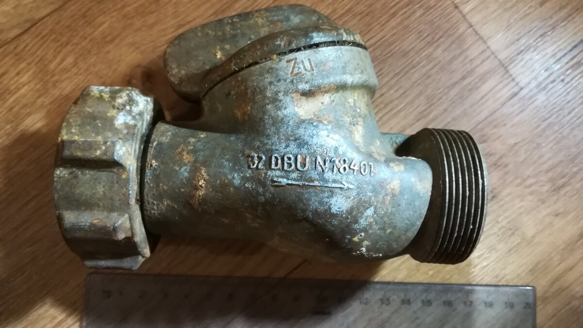

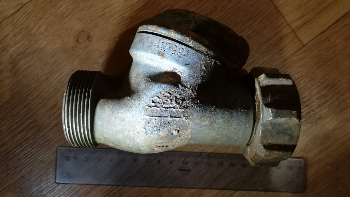

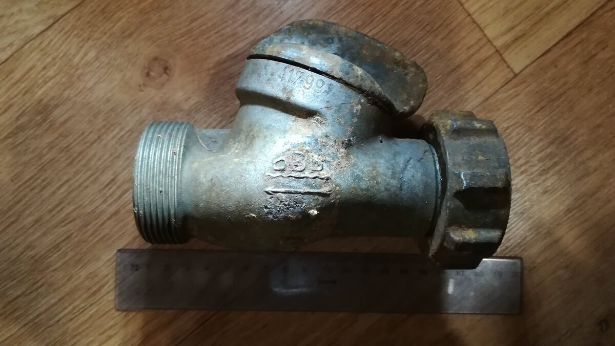

    Здравствуйте. Подскажите от чего деталь.
    IMG_20181015_202753.jpg IMG_20181015_202800.jpg IMG_20181015_202829.jpg IMG_20181015_202839.jpg IMG_20181015_202855.jpg IMG_20181015_202922.jpg IMG_20181015_202940.jpg IMG_20181015_203006.jpg IMG_20181015_203029.jpg IMG_20181015_203043.jpg

    Кран. Скорее всего связанно с топливом. У меня есть крышка топливного бака ганссамолета с таким же логотипом завода изготовителя. "Откр-Закр". стрелка указывает,как монтировать.

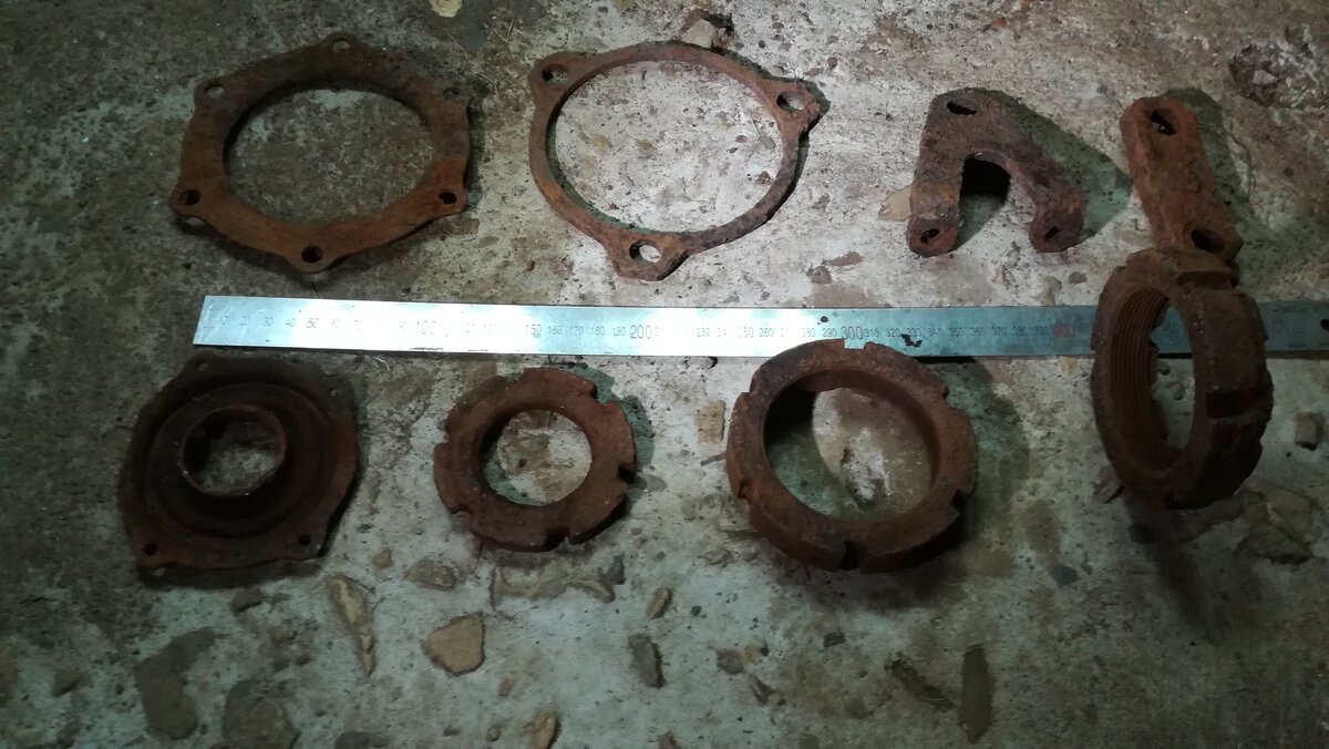

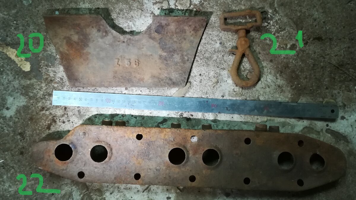

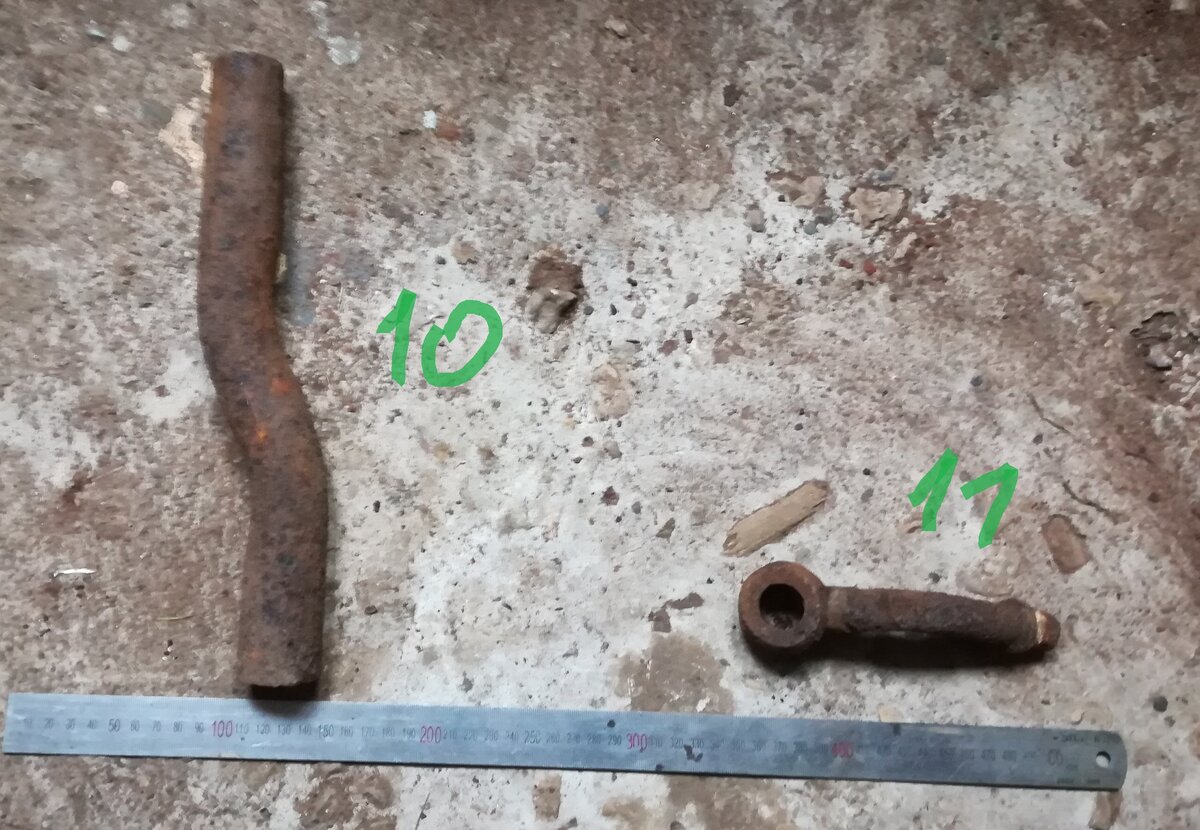

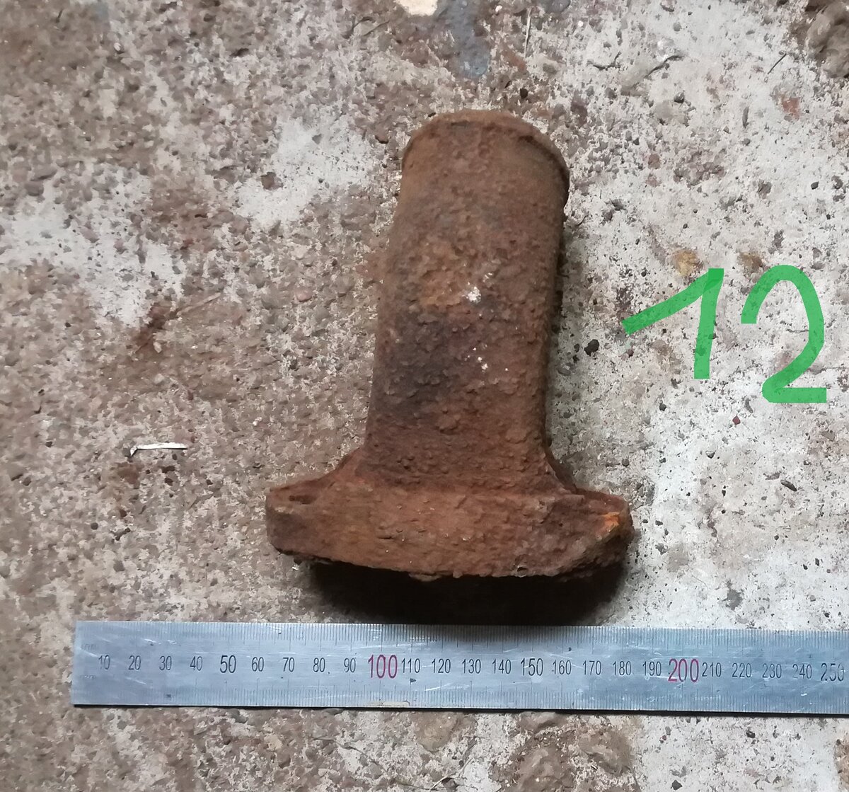

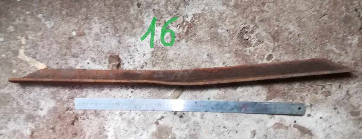

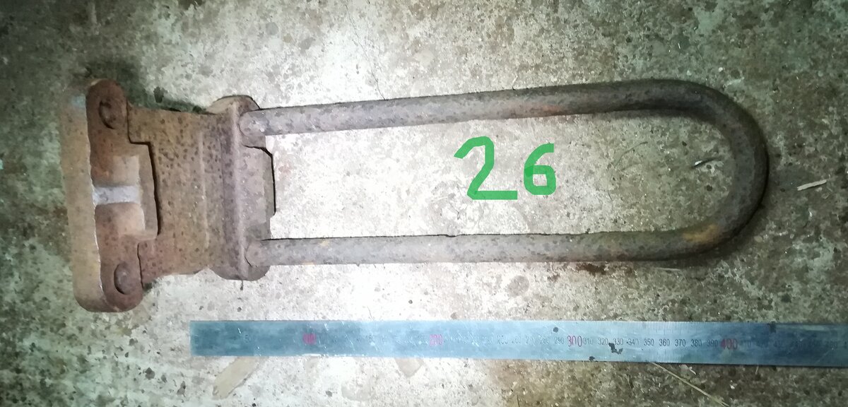

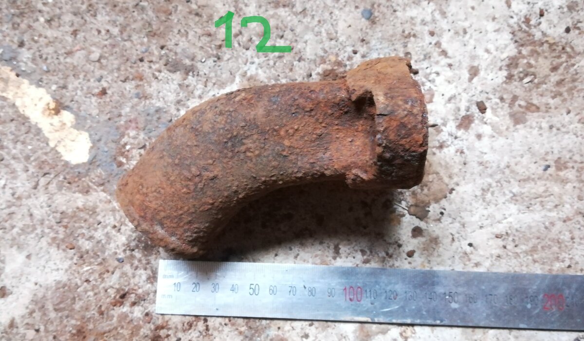

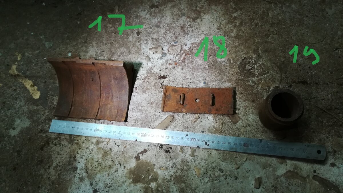

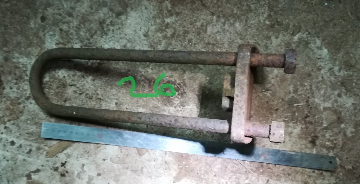

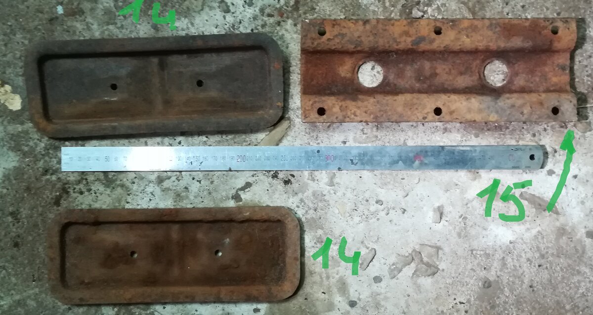

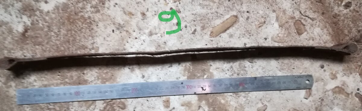

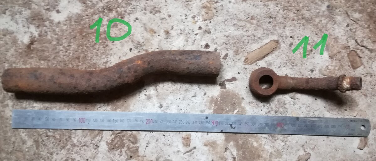

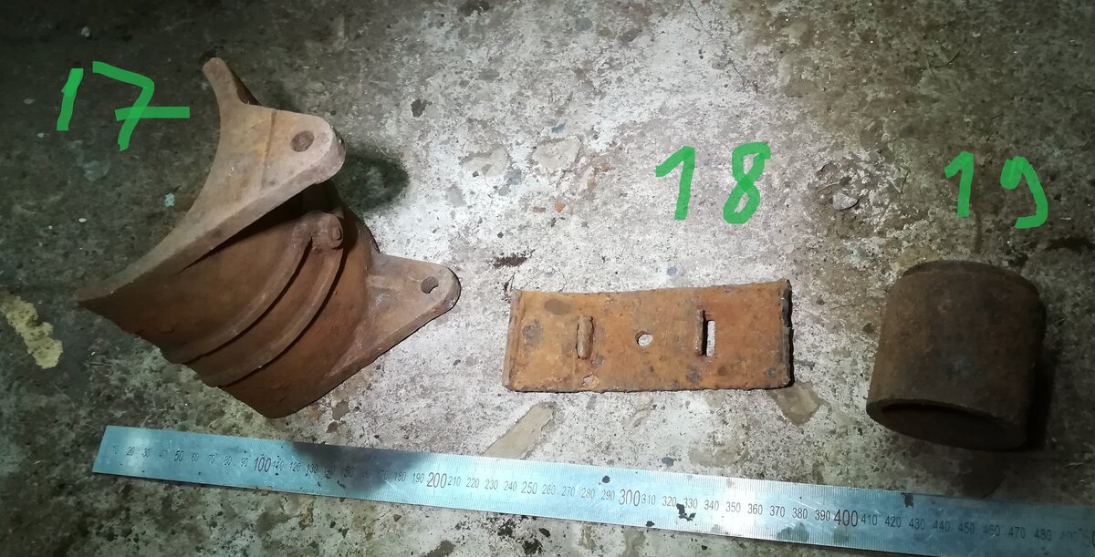

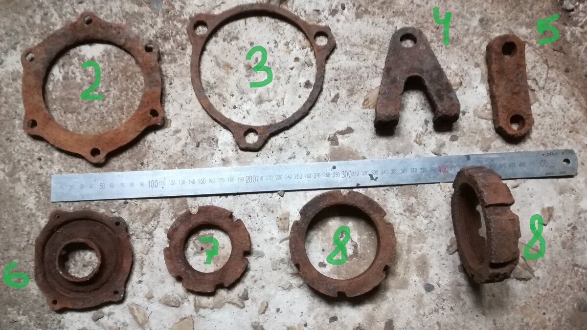

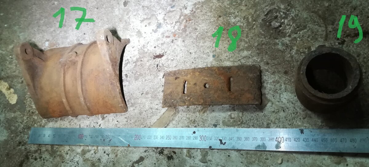

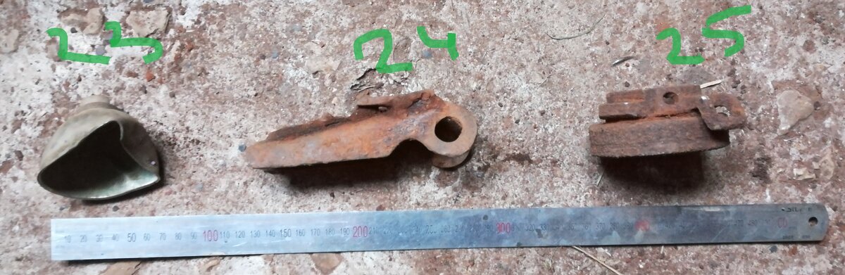

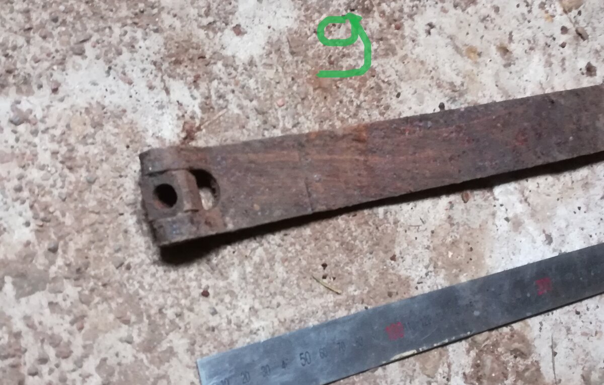

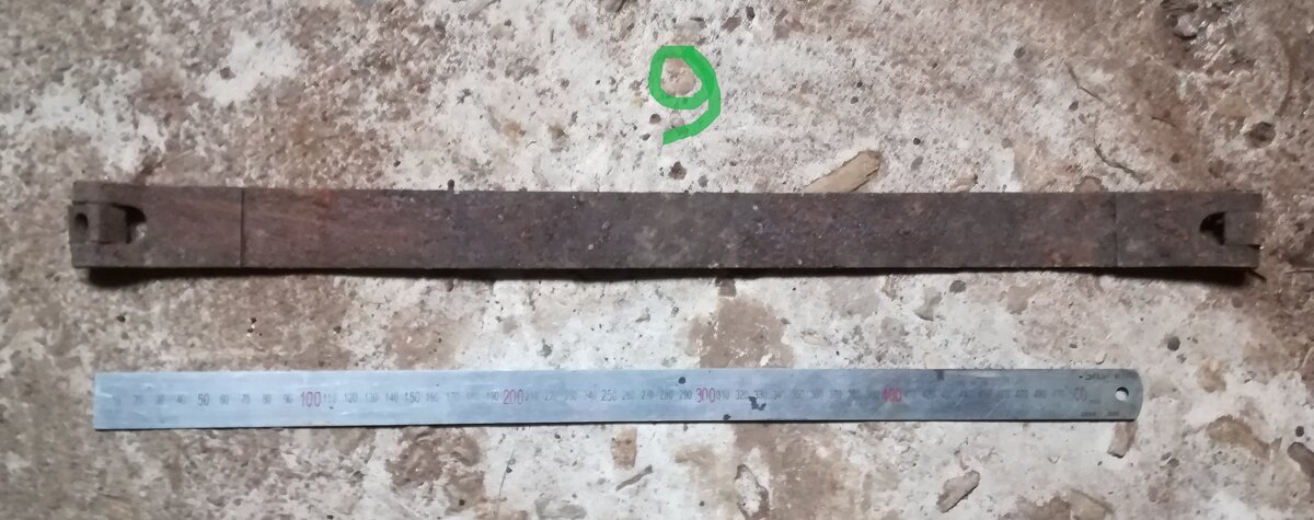

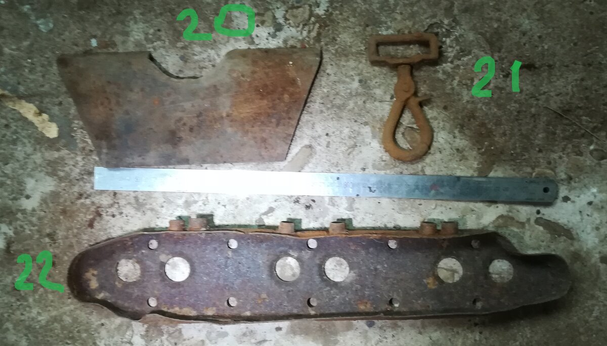

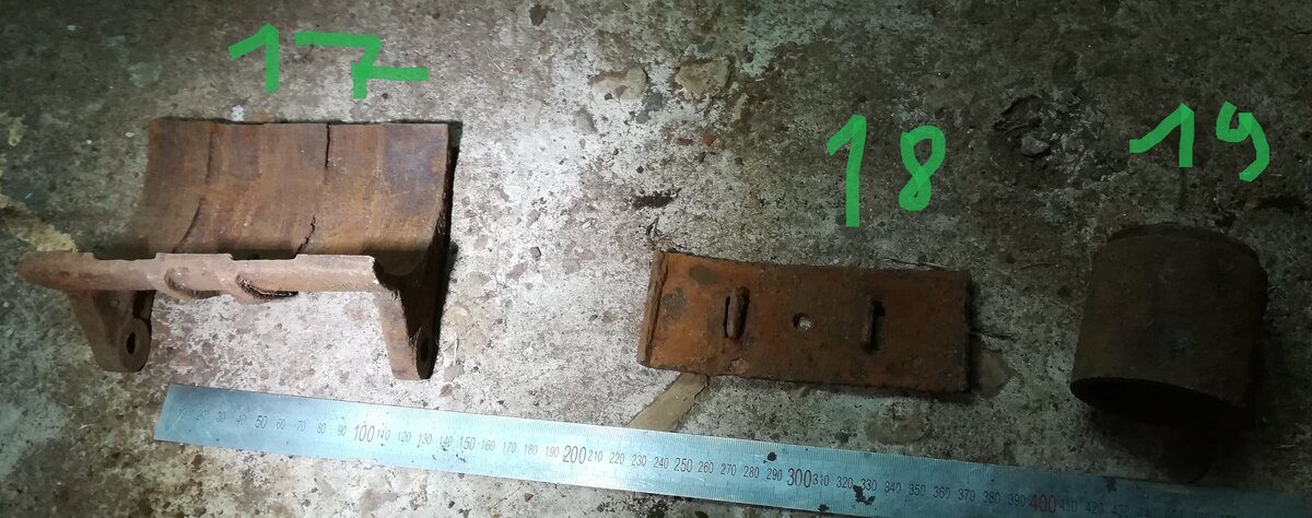

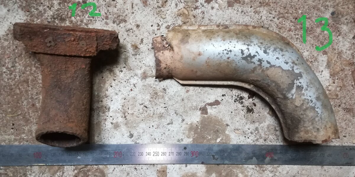

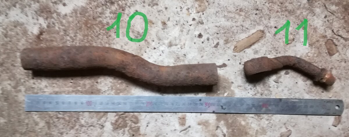

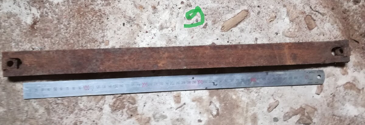

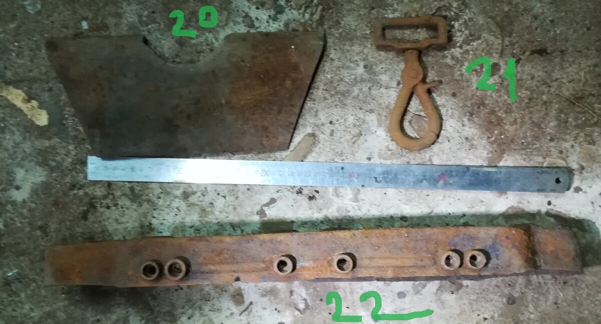

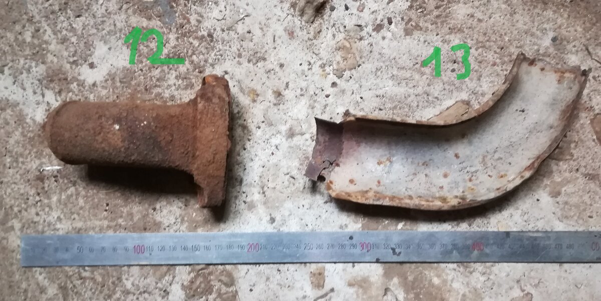

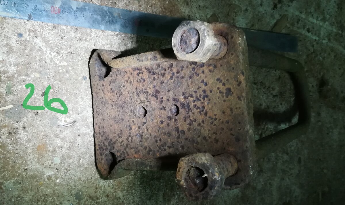

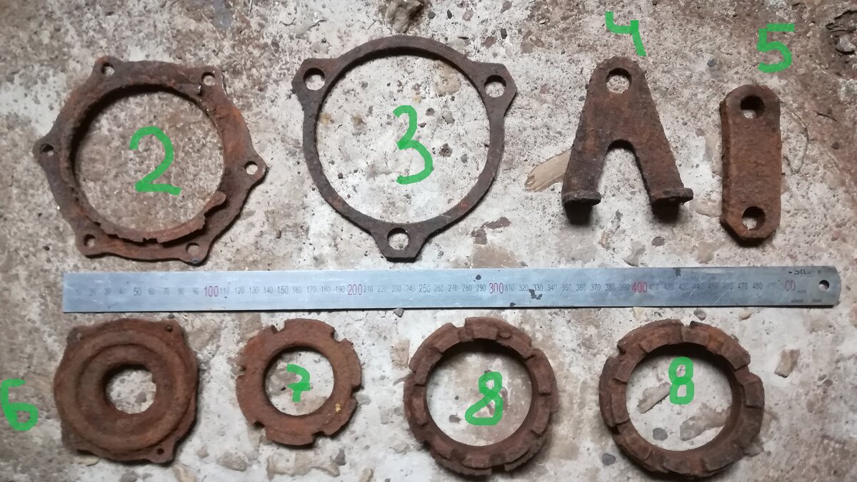

    Эти детали тоже на опознание
    IMG_20181015_213349.jpg IMG_20181015_213408.jpg IMG_20181015_213505.jpg IMG_20181015_213609.jpg IMG_20181015_213533 - копия.jpg IMG_20181015_213648.jpg IMG_20181015_213651.jpg IMG_20181015_213658.jpg IMG_20181015_213706.jpg IMG_20181015_213732.jpg IMG_20181015_213744.jpg IMG_20181015_213759.jpg IMG_20181015_213844.jpg IMG_20181015_213856.jpg IMG_20181015_213925.jpg IMG_20181015_213916.jpg IMG_20181015_213938.jpg IMG_20181015_214012.jpg IMG_20181015_214037.jpg IMG_20181015_214041.jpg IMG_20181015_214111.jpg IMG_20181015_214124.jpg IMG_20181015_214150.jpg IMG_20181015_214159.jpg IMG_20181015_214213.jpg IMG_20181015_214248.jpg IMG_20181015_214302.jpg IMG_20181015_214321.jpg IMG_20181015_214333.jpg IMG_20181015_214353.jpg IMG_20181015_214432.jpg IMG_20181015_214456.jpg IMG_20181015_214504.jpg IMG_20181015_214546.jpg IMG_20181015_214604.jpg IMG_20181015_214628.jpg IMG_20181015_214643.jpg IMG_20181015_214706.jpg IMG_20181015_214719.jpg IMG_20181015_214733.jpg IMG_20181015_214739.jpg IMG_20181015_214804.jpg

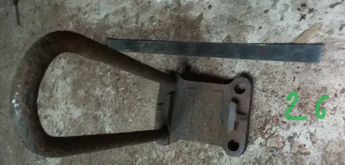

    №9- хомут крепления чего не знаю, но похожими хомутами крепятся топливные баки на авто. №21-карабин буксирного артиллерийского ремня Вермахт http://smolbattle.ru/threads/Немецкая-фурнитура.32158/page-2 №25 -похоже на выжимной подшипник, № 26- стремянка крепления скорее всего кузова к раме, а может и моста к рессоре. Вроде этой

    Сергей М Фельдфебель
    19 фев 2015
    67
    176
    Газ-АА (42), Газ-67Б, Газ-64, СТЗ-5
    2 - остатки пыльника малого кардана от газ-АА
    5 - возможно планка от стремянки задней рессоры того же Газ-АА
    10 - вполне может оказаться ГАЗовским патрубком воздухана. Каков диаметр?

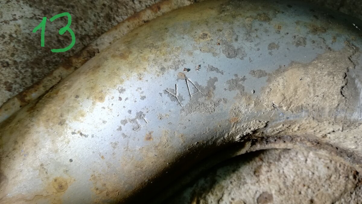

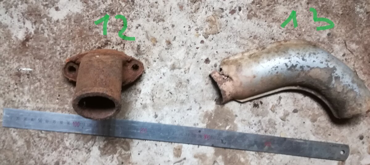

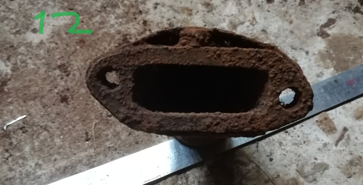

    12 - водяной патрубок к верхнему бачку радиатора. крепится на ГБЦ спереди. Похож на ранний Газ-АА, но скорее всего форд.

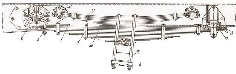

    18 - подкладка под заднюю рессору Газ-АА, туда по бокам должны войти планки (поз 5)
    22 - похоже на экранировку (или как оно там называется?) свечей шестицилиндрового двигателя. по отверстиям для свечей, если подходит к ЗиСовской головке, то я бы вял такую.
    24 - петля крепления боковых стоек кузова Газ-ММ. Испорчена сваркой - сразу в чермет ее
    26 - стремянка задней рессоры ЗиС-5

    Очень похож, там где 37 мм должно быть около 38. сгнило просто... в высоту должен быть 265 мм
