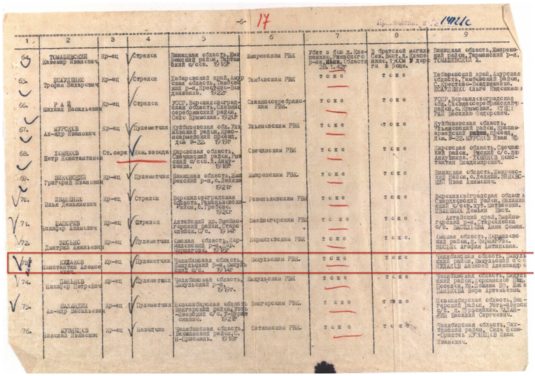

    Доброго времени суток. Eugen Voker, 28 май 2015 сказал « в похоронке была дата -февраль 1944г. и что то вроде польского названия города (Гданьск??). И ВДРУГ 10 мая 2015г. на ОБД "Мемориал" на сайте ЦАМО нахожу информацию ... Ершов Иван Иванович начальник радиост. старший сержант 114 стр. бр. убит 15.09.1943г. Смоленская область, Пречистенский район, д. БОТАРЫГИНО …В какую сторону дальше двигаться?»
    То что Ботарыгино это Б Старыгино – однозначно. Но то, что Ершов Иван Иванович был убит 15.09.1943г, не факт. Во-первых, похоронка указывает более поздний срок гибели. А во- вторых, ошибки в Донесениях о потерях не редкость. Для примера два Донесения. В одном Кулаков Константин Алексеевич убит 28.1.42г., а во втором 14.01. 43г. Необходима работа с архивами.
    Донесения о безвозвратных потерях №14121 от 29.06.1942 штаб 58 танк. бр.
    Донесения о безвозвратных потерях №13246 от 12.04.1943 234 сд

    Ершов Иван Иванович
    Дата рождения/Возраст __.__.1916
    Место рождения Алтайский край, Грязнухинский р-н
    Последнее место службы 114 стр. бр.
    Воинское звание ст. сержант
    Причина выбытия убит
    Дата выбытия 15.09.1943
    Первичное место захоронения Смоленская обл., Пречистенский р-н, д. Ботарыгино
    Эта информация из Донесения о безвозвратных потерях 114 стр. бр. от 26.10.1943г http://obd-memorial.ru/html/info.htm?id=55312598

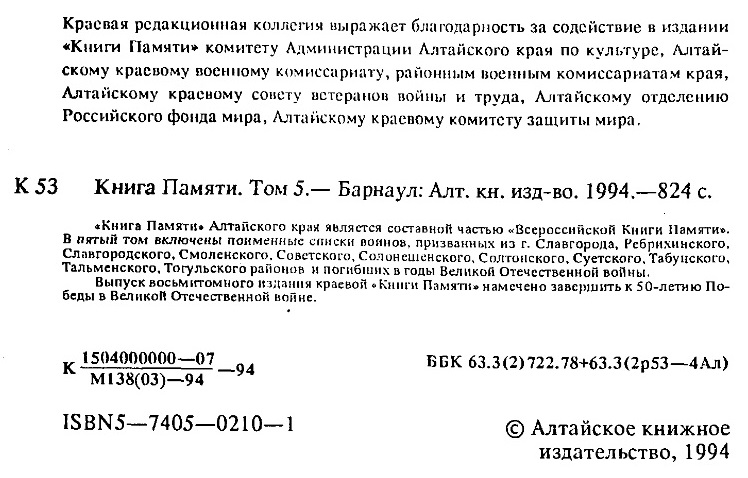

    Он мог погибнуть 15.09.1943г. и у родственников числится пропавшим без вести. А потом похоронка пришла в 1944г. и дата родственникам запомнилась именно по дате похоронки, а не по дате гибели.
    Родственники могут еще написать в военный комиссариат по месту его призыва/жительства и попросить дубликат похоронки. Войны в тех местах не было, и архивы могли сохранится.
    Но в Книге Памяти Алтайского края, изданной в 1994 году, написано, что погиб он именно 15.09.1943г. Данные составлялись на информации, в том числе полученной из военкоматов, а значит, в похоронке дата стояла именно 15.09.1943г. В любом случае, можно в военном комиссариате уточнить, на каком основании в Книге Памяти указана именно эта дата гибели и место захоронения, пусть и с ошибкой написанное

    Доброго времени суток. Юлиа сказала «в Книге Памяти Алтайского края, изданной в 1994 году, написано, что погиб он именно 15.09.1943г. Данные составлялись на информации, в том числе полученной из военкоматов, а значит, в похоронке дата стояла именно 15.09.1943г».
    Не факт ,что похоронке дата 15.09.1943г. В Книге Памяти указана д. Ботарыгина, аналогичная названию из Донесения о безвозвратных потерях. Можно предположить, что ошибка в названии деревни в Книгу Памяти перекочевала из Донесения, а не из похоронки. К тому же, (также предположение) в похоронке на Крейдика Валентина Васильевича деревня Б.-Старыгино указана правильно:
    https://obd-memorial.ru/html/info.htm?id=56224697&page=1
    https://obd-memorial.ru/html/info.htm?id=56224697&page=8
    Поэтому, цитирую Юлиа: «написать в военный комиссариат по месту его призыва/жительства и попросить дубликат похоронки» и «можно в военном комиссариате уточнить, на каком основании в Книге Памяти указана именно эта дата гибели и место захоронения, пусть и с ошибкой написанное»
