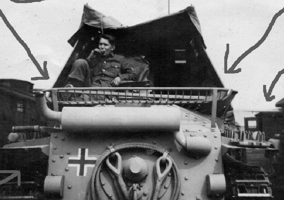

    Позволю себе немного уточнить. На семействе боевых машин, сделанных на базе Pz.38(t), система охлаждения работала следующим образом -
    Забортный воздух поступал через бортовые воздухозаборники (они видоизменялись, но суть оставалась) внутрь корпуса, а затем, пройдя через радиатор, выбрасывались наружу вытяжным вентилятором, решетка которого и видна в кормовой части машины. На примере Хетцера покажу как это выглядело внутри (в верхнем правом углу видны заборы воздуха с сеткой) -
    Т.е. нахождение какого-либо фильтра на выходе маловероятно.
    По поводу кустарщины тоже есть сомнения, поскольку что-то подобной виднеется и на заводских фотографиях -
    Возможно, что все это для облегчения манипуляций с задвижкой, которой регулировали проход воздуха через радиатор в холодное время года не спешиваясь и не суя руки к раскаленному глушителю, но это не точно:)

    Как то по мне так довольно странно горячий воздух от двигателя пропускать через радиатор охлаждения ) но может так в танках устроено ,я то не спец в этом,логический догадчик просто:p0126.gif:

    Лючек этот заводской 100% возможно он для зимнего обогрева тент натянул и поехал не страшны морозы.

    Дима,если натянуть тент,то лючок не нужен ,тёплый воздух и так под тент попадать будет.
