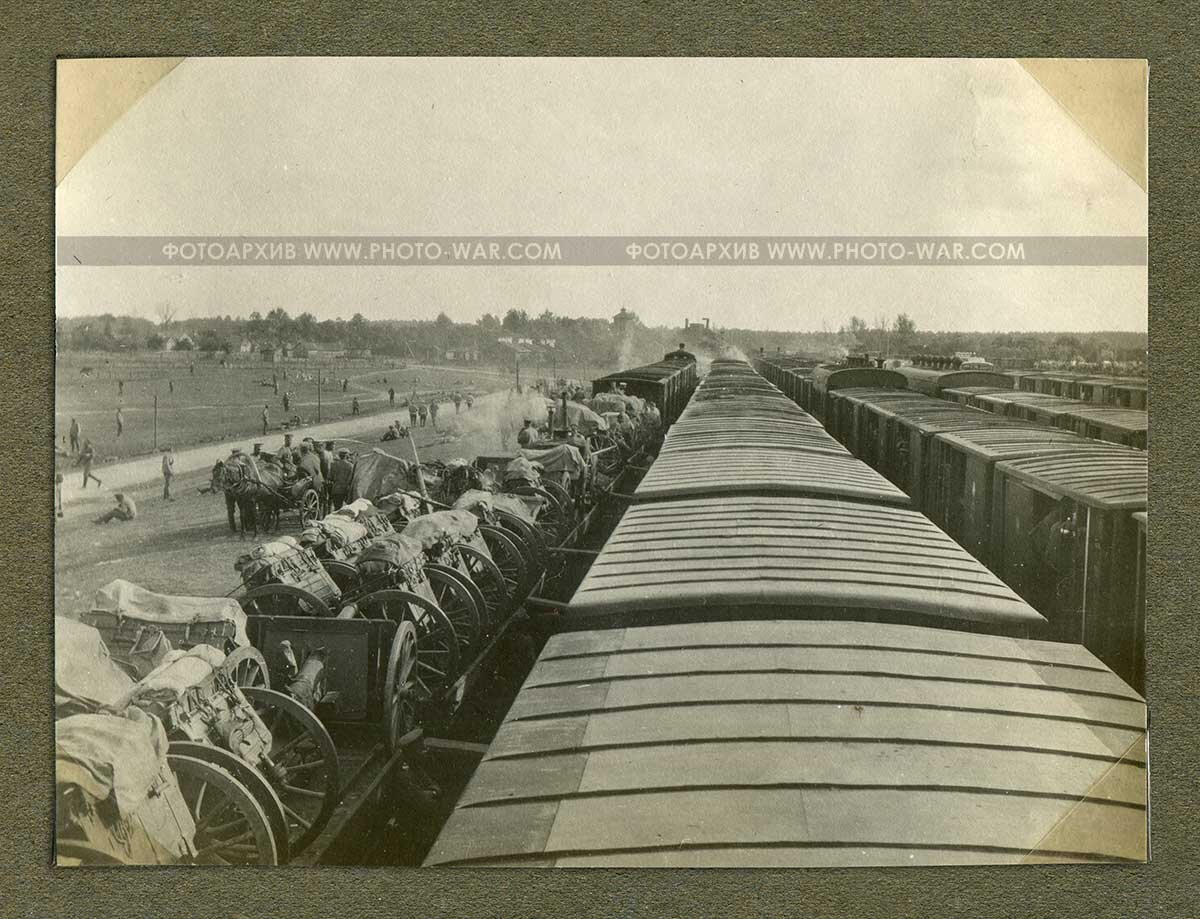

    Солдаты и офицеры у эшелона 7-го железнодорожного батальона (в пути, на одной из станций).
    Солдаты разгружают полевой железнодорожный парк.

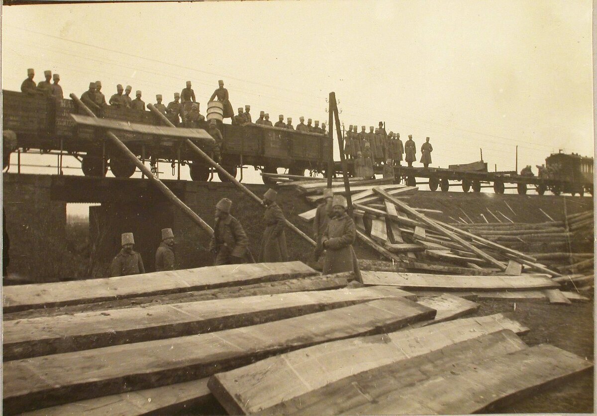

    Солдаты 4-й роты 7-го железнодорожного батальона укладывают земляное полотно во время постройки полевой конной железной дороги.

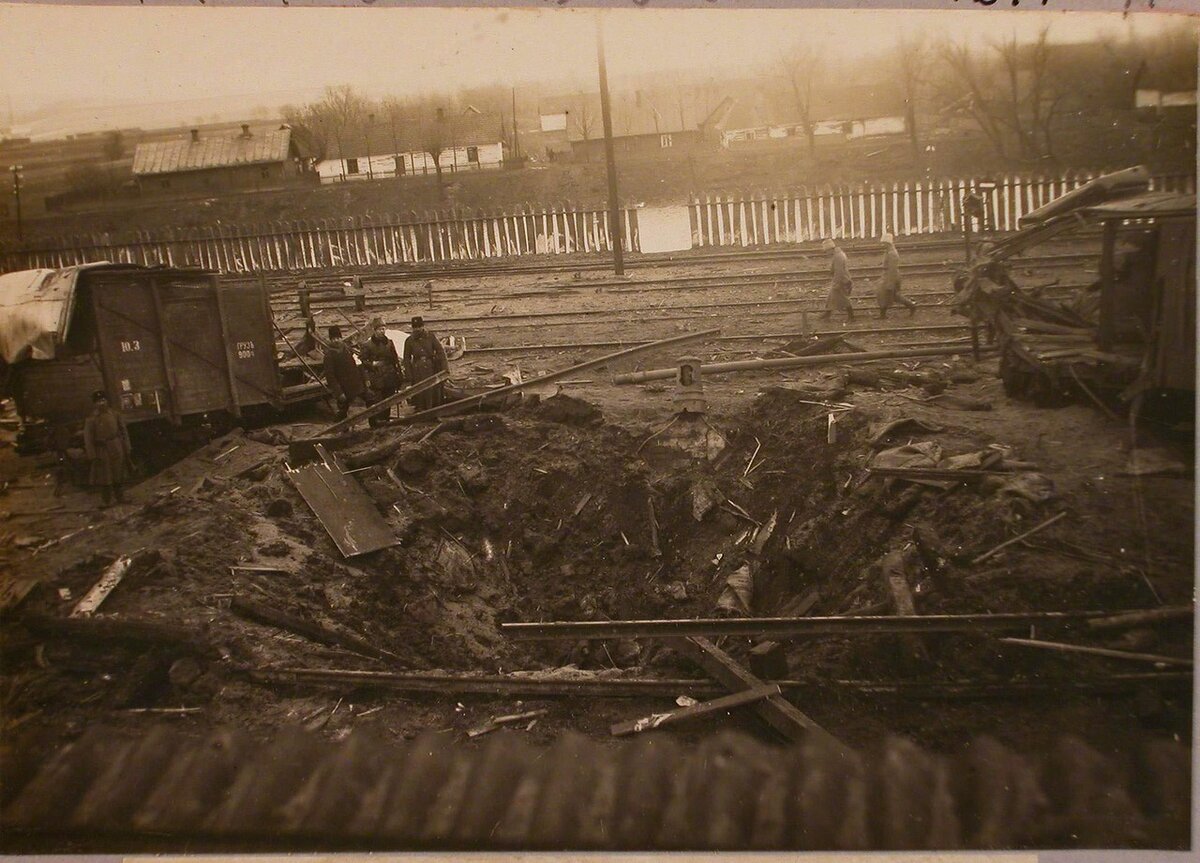

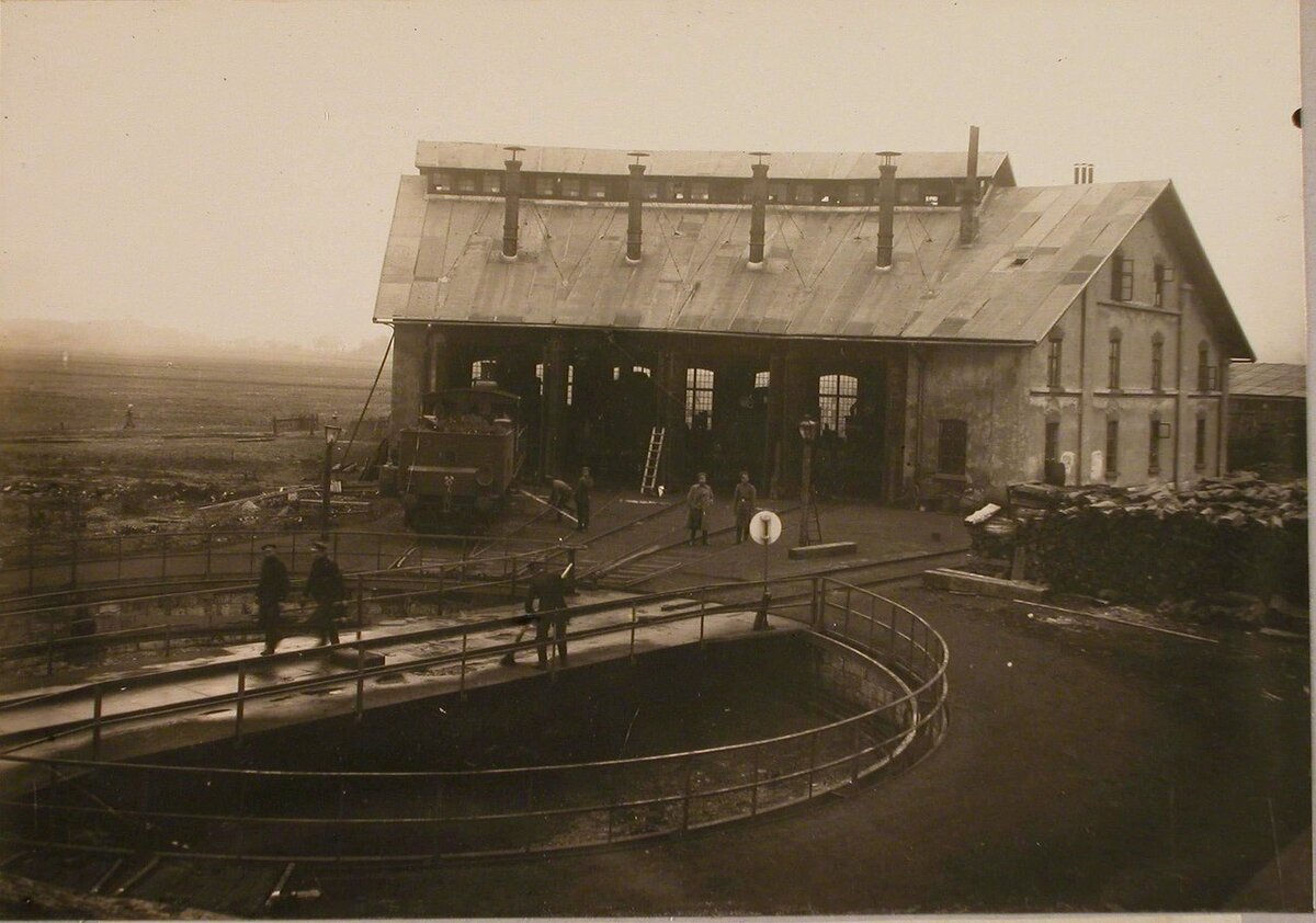

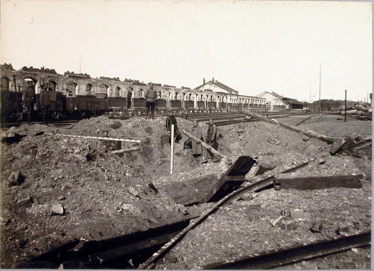

    Солдаты у депо, разрушенного головным железнодорожным отрядом бригады.
    Вид на пакгауз, разрушенный головным железнодорожным отрядом бригады.

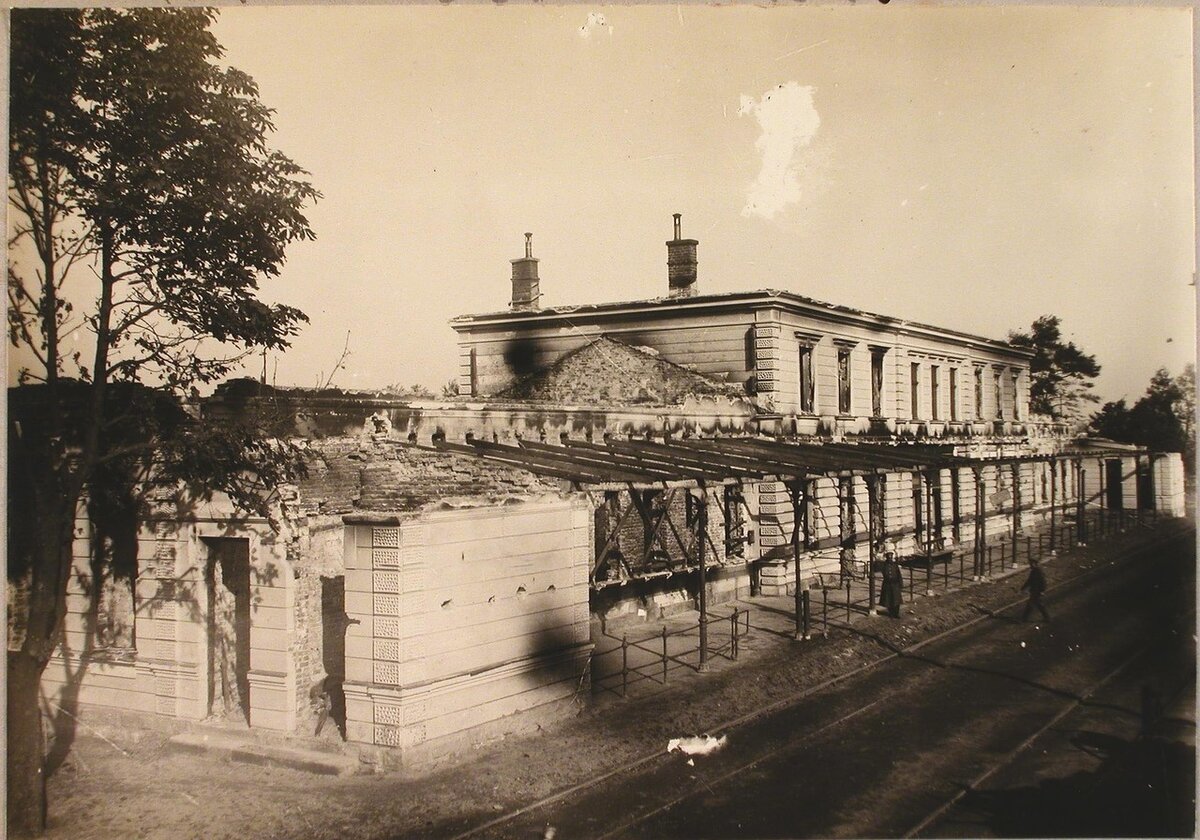

    Солдаты у здания станции, от которой происходила перешивка на широкую колею участка (дост. Заболотце).

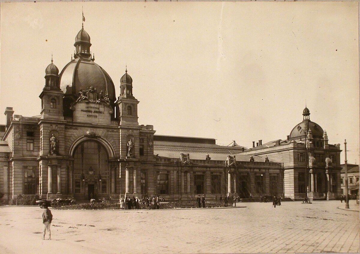

    Вид на здание вокзала (со стороны станции и путей), где головной отряд бригады захватил 1500 вагонов и 14 паровозов 21 августа 1914 г.
    Вид на Главное здание вокзала со стороны города.
    Внутренний вид вокзала.

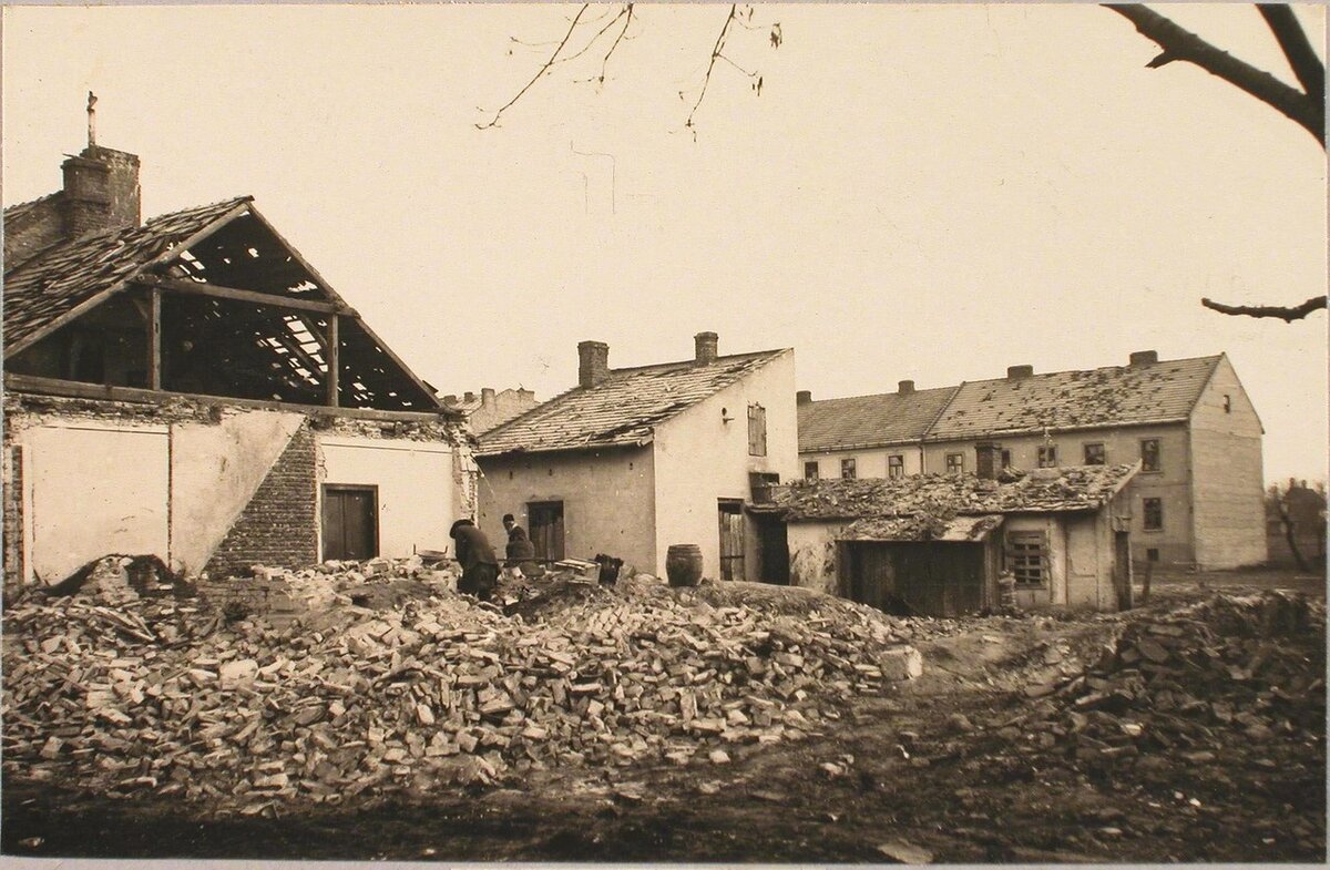

    Вид разрушенного здания на станции.

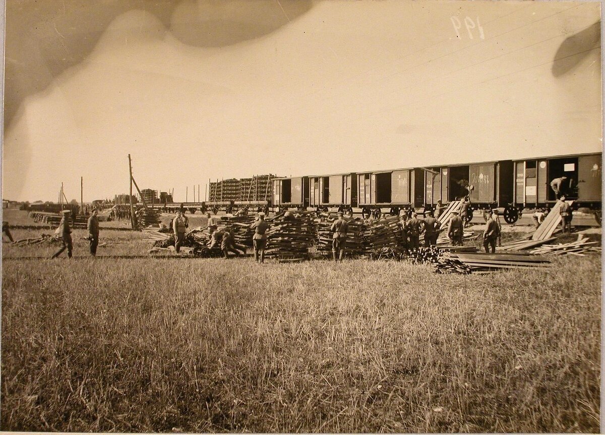

    Солдаты и офицеры у навеса на артиллерийской рампе (длиной 120 саж.), построенного нижними чинами бригады.
    Вид поезда на станции у навеса (длиной 136 саж.) на интендантской рампе, построенного нижними чинами бригады.
    Вид здания депо, восстановленного нижними чинами бригады.

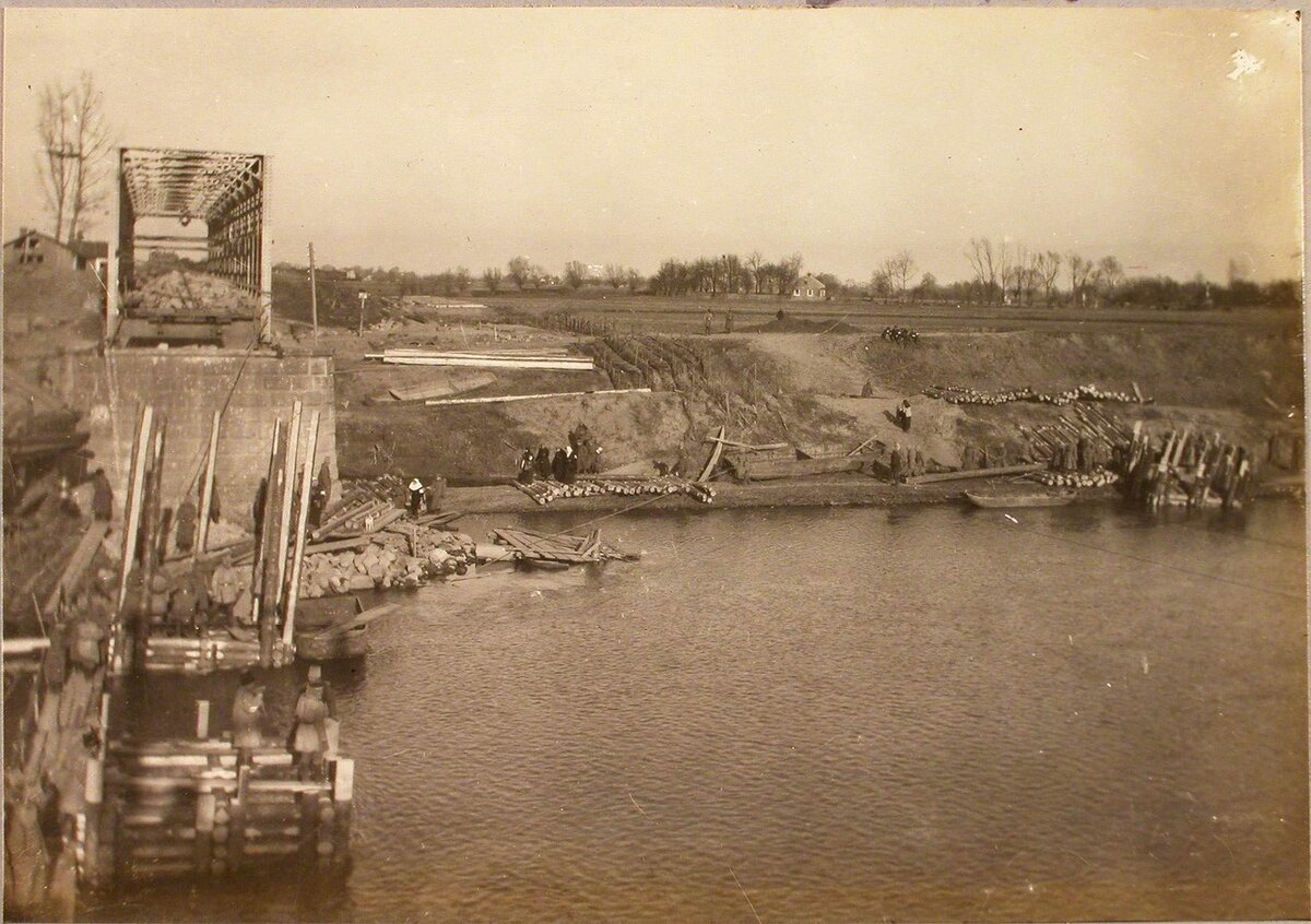

    Вид восстановленного моста через реку Любачевку.
    Паровоз на восстановленном мосту через реку Бобровку.

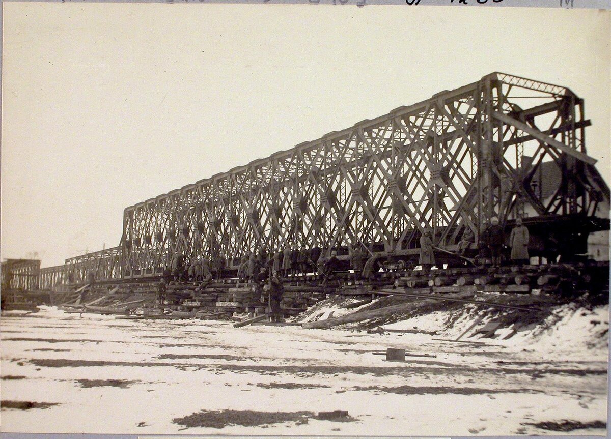

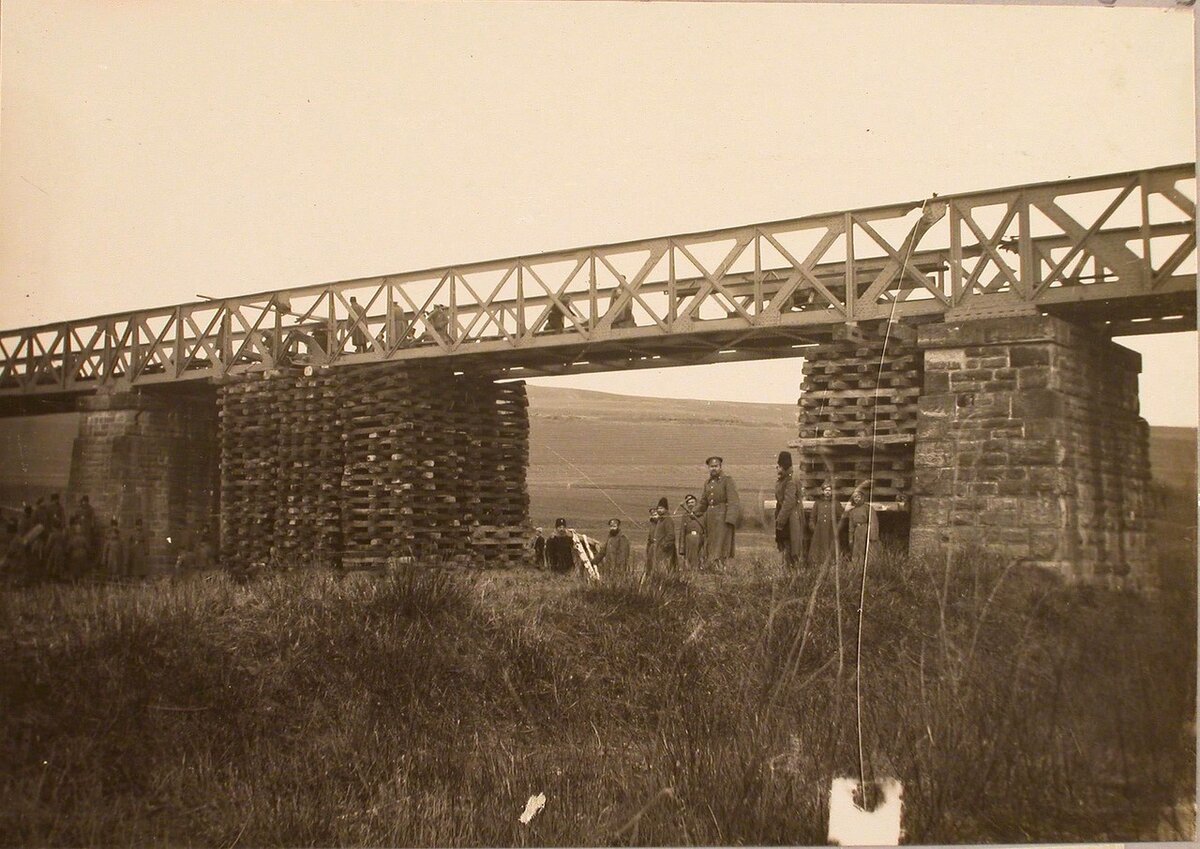

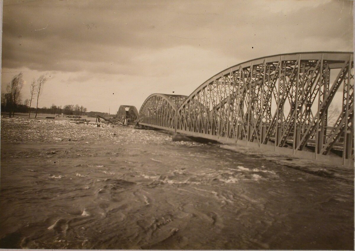

    Железнодорожный состав на мосту, восстановленном бригадой на одном из участков через Бобровку.
    Общий вид моста, восстановленного на одном из участков.

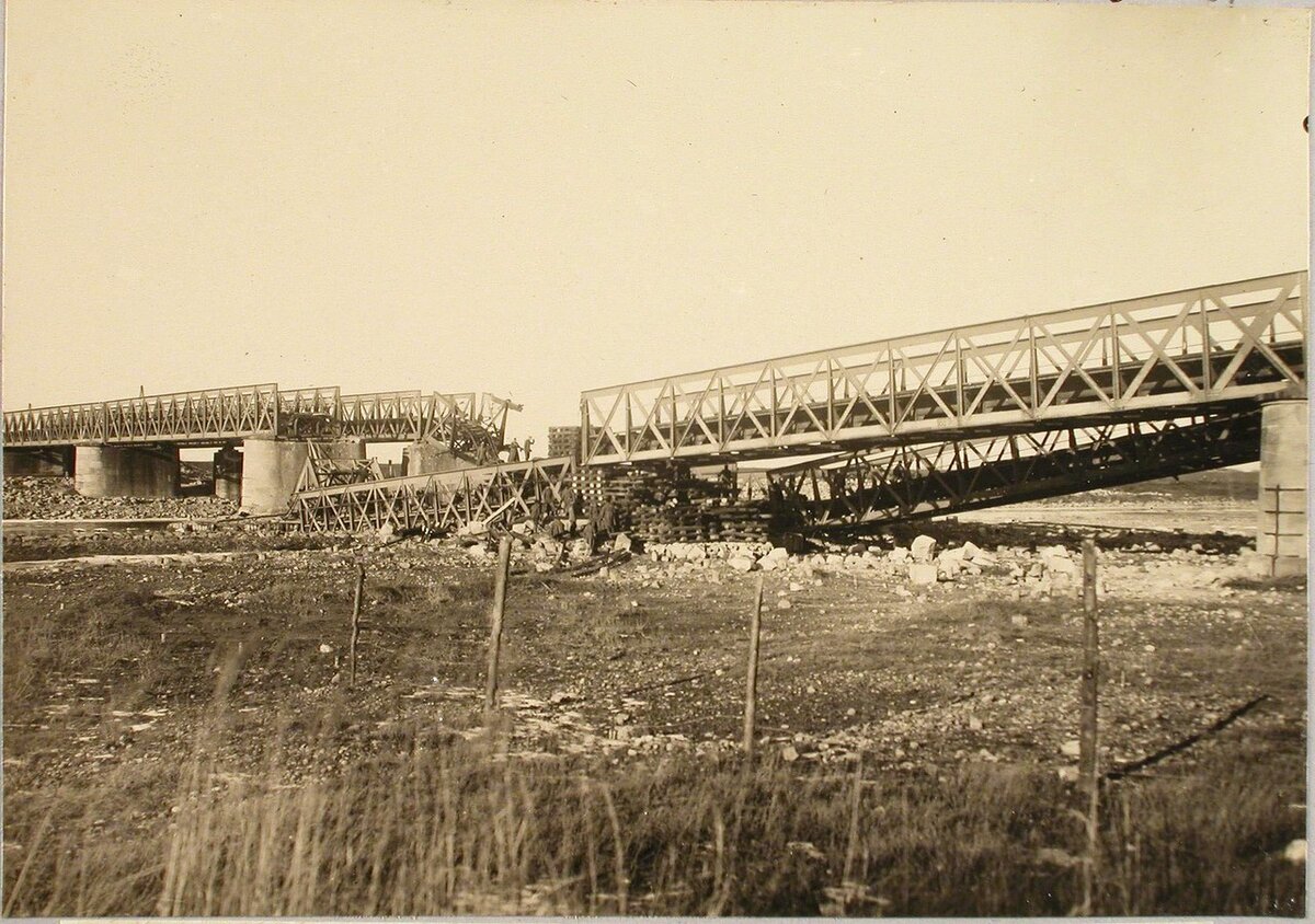

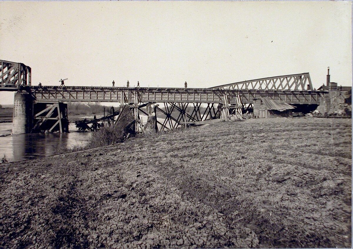

    Солдаты и офицеры у разрушенного австрийцами моста.

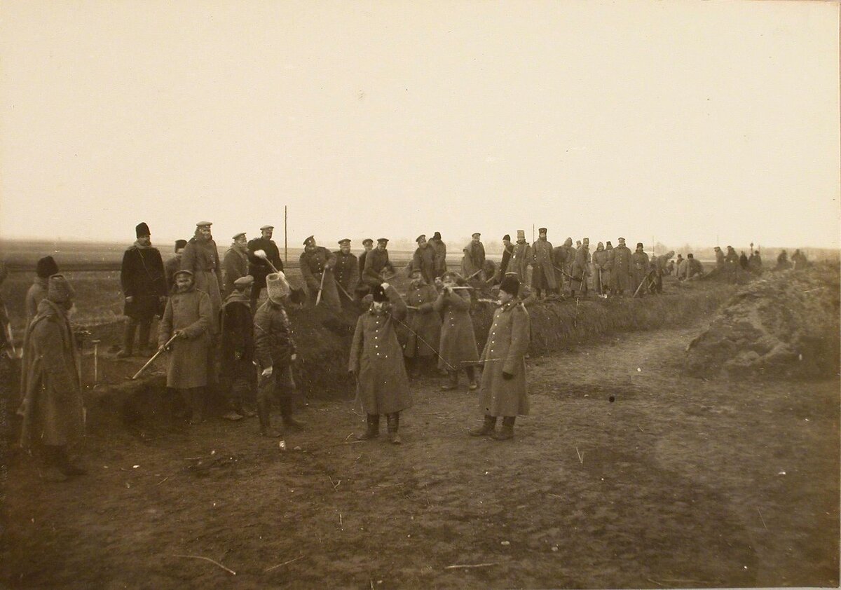

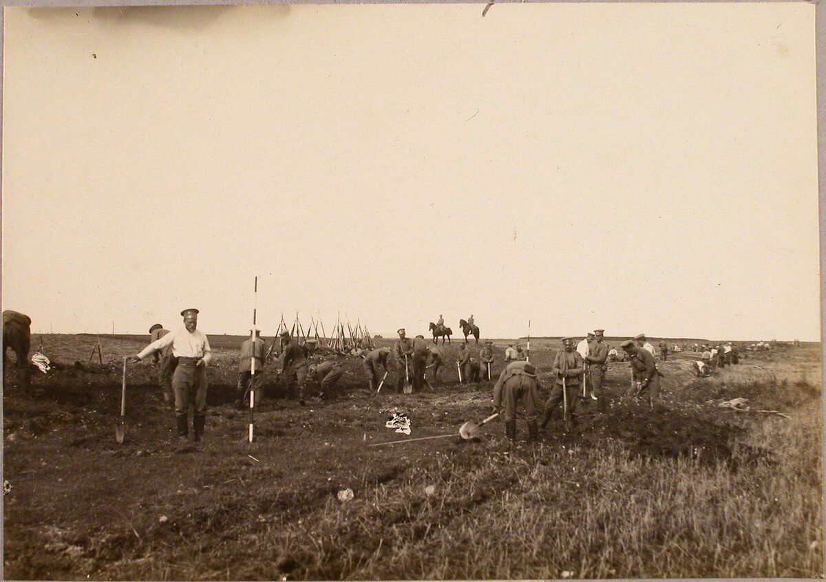

    Солдаты за устройством земляного полотна во время постройки полевой конной железной дороги Олешице-Тарноград.

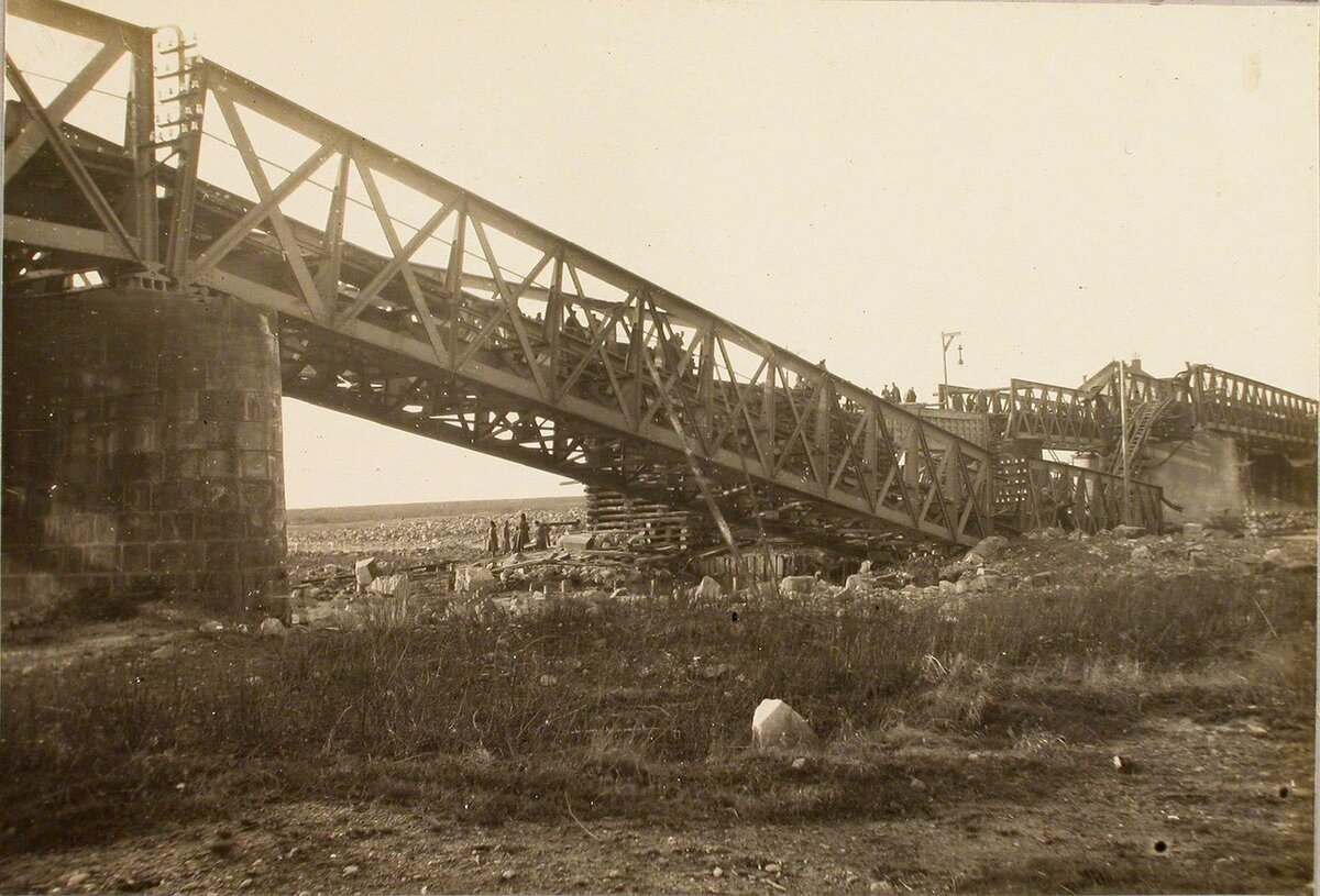

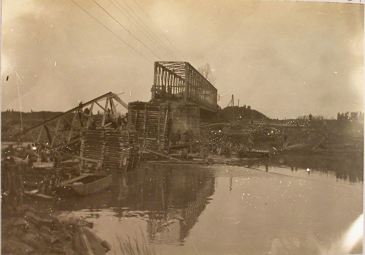

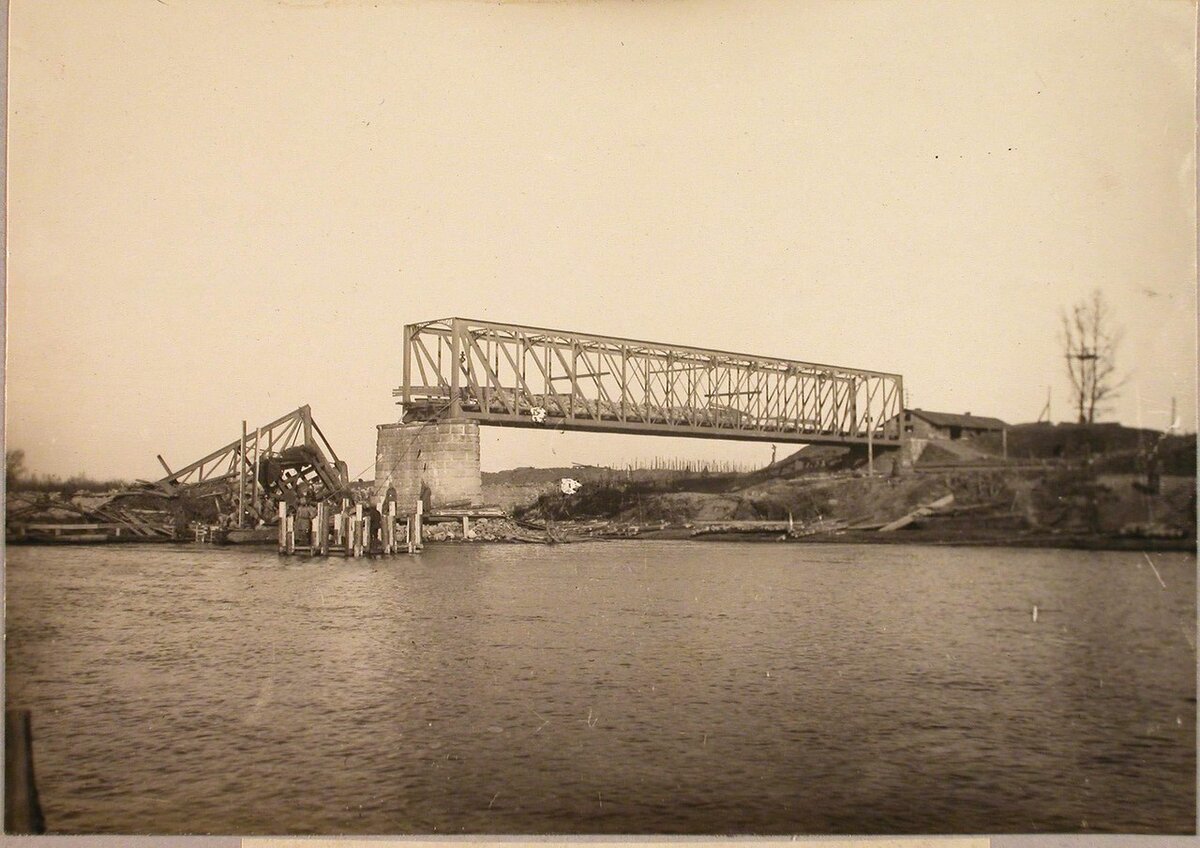

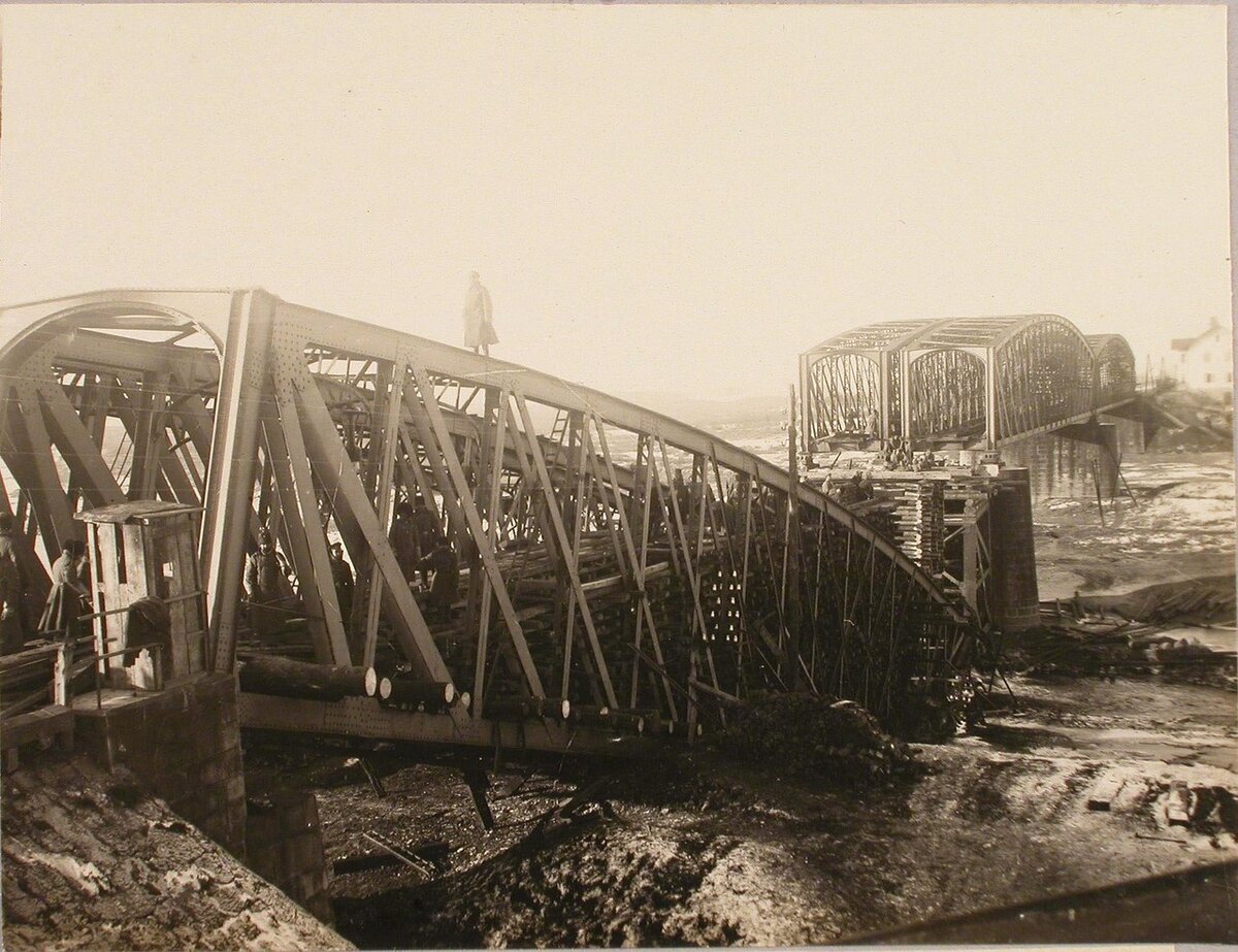

    Вид разрушенного железнодорожного моста через реку Сан.
    Солдаты на пешей переправе, устроенной на разрушенном мосту.
    Взрыв подрывной командой бригады пешей переправы и моста через реку Сан (при отходе частей русской армии).
    Вид моста через реку Сан после вторичного его разрушения чинами бригады.

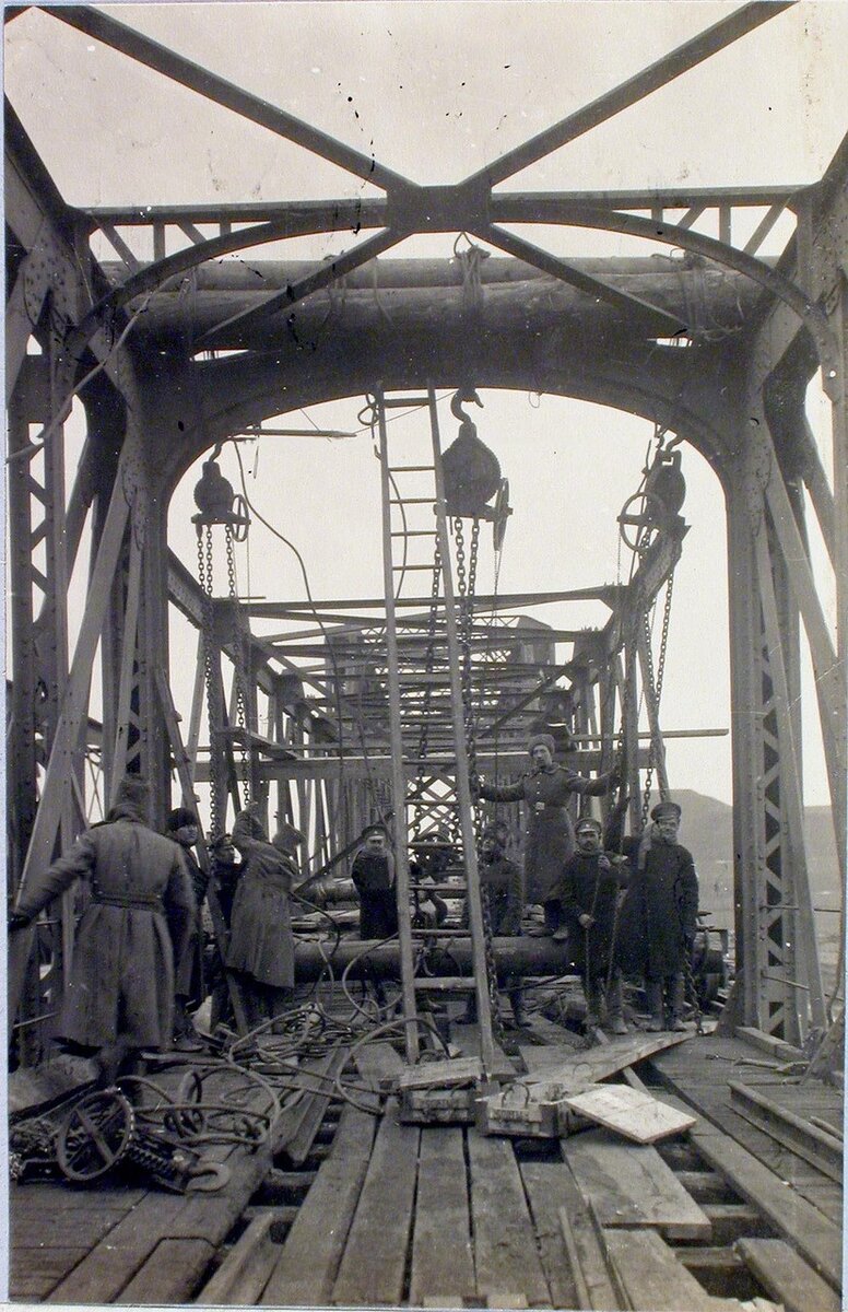

    Вид испорченной снарядами железнодорожной фермы моста через реку Сан.

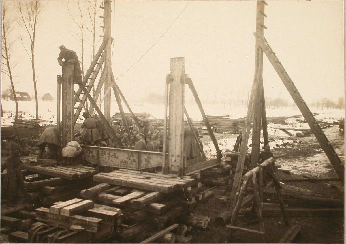

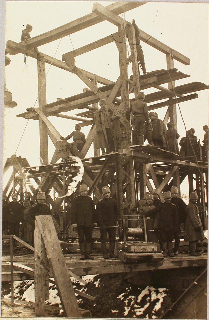

    Солдаты и местное население во время заготовки ряжей для восстановления моста через реку Сан.
    Ряж — деревянный сруб, погружаемый в грунт и заполняемый обыкновенно сухой, вязкой, жирной глиной или булыжником. В основном применяется к постройкам гидротехническим для устройства основания плотин, молов, набережных, иногда и мостовых опор и пр. Ряж рубится из круглых бревен, в виде ящика той формы, которая соответствует плану сооружения, и для большей крепости противоположные стены через известные промежутки стягиваются бревенчатыми якорями. Нередко также (преимущественно в Скандинавии и Америке, где ряжевые постройки очень распространены) ряжи делаются из брусьев, обделанных на 4 канта. Если нужно, например в мостовых опорах, наружные части ряжа обшиваются досками. Ряж весьма удобно опускать зимой со льда. Для этого ряж собирается из приготовленных бревен на том месте, где требуется его погрузить, затем вокруг него прорубают во льду борозды (майны), после чего по мере загрузки камнем ряж садится на дно.
    Солдаты команды в момент постановки первого ряжа на место.
    Солдаты и офицеры мостовой команды у собранных ряжей.
    Солдаты восстанавливают мост через реку Сан (подвозка заготовленных на станции Рава-Русская ряжей и прогонов к мосту).

    Работы 2-й парковой железнодорожной бригады (с августа 1914 по апрель 1915)
    Солдаты во время сборки ряжей на воде.
    Солдаты укладывают по номерам прогоны и поперечины на берегу.
    Солдаты во время перекрытия пролетов и устройства верхнего строения.

    Группа военных чинов у депо и мастерских на станции.
    Вид разрушенного железнодорожного моста через реку Вислу.
    Подъем солдатами бригады разрушенной фермы моста.

    Вид на восстановленный мост.
    Пробный паровоз на восстановленном мосту.
    Солдаты во время постройки разъезда на станции.

    Вид здания вокзала.
    Солдаты у воронки от снаряда, попавшего на железнодорожные пути.

    Вид 42 см. снаряда.
    Группа чинов бригады у 42 см. снаряда.
    Общий вид разрушенного моста через реку Дунаец.
    Солдаты бригады во время восстановления моста (подъем упавшей фермы).

    Солдаты поднимают ферму разрушенного моста через реку Бялу.

    Группа чинов у собранного нижнего яруса фермы.
    Солдаты бригады в момент начала сборки верхнего яруса.
    Солдаты у собранной фермы.
    Солдаты во время работ по устройству подмостей.
    Постройка берегового свайного устоя со стороны Пржеворска.

    Солдаты бригады устанавливают приспособление для накатки фермы Эйфеля.
    Вид собранной фермы с аванбеком ( передней частью быка в мостовой опоре).
    Солдаты у фермы при накатке фермы.
    Общий вид эстакады и берегового устоя для накатки фермы.
    Солдаты в момент начала накатки.
    Вид части моста в момент достижения аванбеком эстакады.
    Аванбек на эстакаде.
    Разлив и ледяной затор на реке Вислоке вблизи станции.
    Вид дома, разрушенного 42 см. снарядом.

    Солдаты во время устройства свайного устоя под ферму Эйфеля.
    Солдаты во время сборки фермы Эйфеля для перекрытия пролета моста вблизи станции.

    Солдаты во время перевозки земли тачками на насыпь.
    Солдаты во время устройства насыпи около санитарных платформ.
    Солдаты около насыпи для двух путей и двух строящихся платформ.

    Перевозка эшелона в эшелоне: вагоны, предназначенные для эксплуатации на узкой европейской железнодорожной колее (1435 мм) погружены на платформы с широкой колеей, использовавшейся в Российской империи (6 футов или 1524 мм).
    На бортах вагонов можно прочесть надпись "Санитарный'.
    Остановка в пути, в открытой двери вагона группа стрелков с музыкальными инструментами...
    ... чье выступление поддерживает пляской однополчанин при стечении чинов из соседних вагонов и местных жителей.
    Среди прочего имущества на железнодорожные платформы погружены полевые кухни,
    которые используются для приготовления и раздачи горячей пищи во время стояки эшелона.
