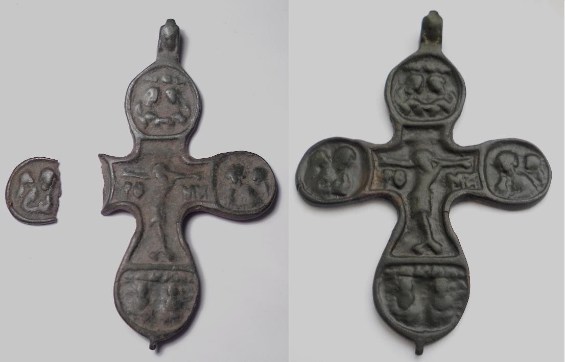

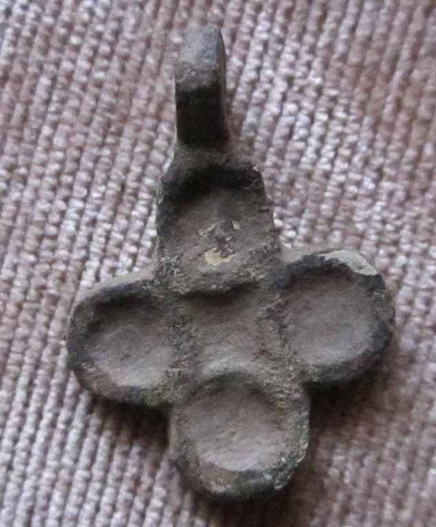

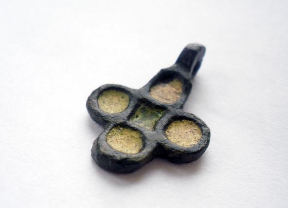

    1. Крестик 11-13в.в, доволи нечастый тип креста с выемчатыми эмалями. Попал ко мне в удручающем состоянии с осыпающейся патиной и непонятным состоянием сильно загрязненных эмалей.
    первым делом пришлось очень обильно пропитать его раствором полароида и хорошенько просушить для закрепления, как только патины была более менее стабильна собственно сама расчистка шабером - главный упор сделал на сохранение эмалей.
    после расчистки покрытие микрокристаллическим воском.
    в итоге удалось сохранить и расчистить эмали и остатки патины.

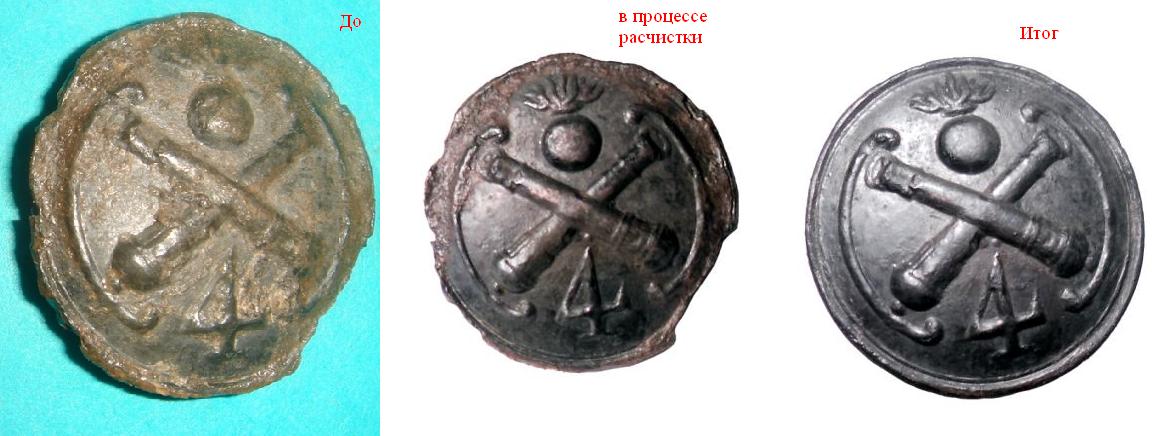

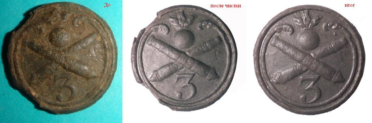

    4. Французское олово. Собственно эти пуговки я уже показывал в теме, но закину и сюда.
    Артиллерия №3. Чистка-наращивание поля/подводка рельефа-консервация.
    Артиллерия №4. Чистка-наращивание поля/подводка рельефа-консервация.
    так же можно восстановить утраченное ухо например.
    80% успеха всей операции зависит от правильности подбора цвета доделки, в тон самой пуговицы - но для этого приходится саму пуговицу предварительно полностью очищать от окислов.

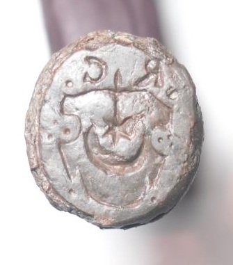

    по просьбе одного глубокоуважаемого человека и страстного коллекционера пытался восстановить вот такую печать..
    Фото до не делал поэтому какое есть (которое было прислано), поэтому не обессудьте
    ну в принципе по сохрану можно судить по оттиску данной печати
    Собственно печать была отдана на растерзание дабы не представляла в руках из себя ничего толкового
    В итоге на выходе после всех работ печать ожила.
    оттиск стал выглядеть вот так.
    а сама печать вот так.

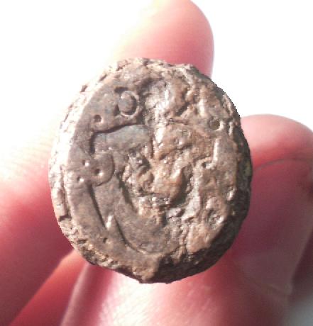

    еще одна печать или то что от нее осталось
    сохран честно сказать у нее был очень плохой, металл местами разрушился и образовались утери, но они все оказались в местах не затрагивающих изображение или частично затрагивающих но то что там было было известно
    вот печать в процессе расчистки
    видно где пошли разрушения и утери
    пришлось эти места так сказать шпаклевать, но без фанатизма, что бы не терять естественность и контуры печати поэтому тоже не наращивались.
    В итоге все что получилось из нее вытянуть

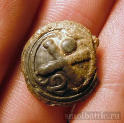

    Попросили спасти вот такую нечастую пуговичку, что бы посмотреть на нее можно было без слез и сожаления.
    Ну не мог отказать этому человеку, ну и понеслось..
    чистка, восстановление, консервация.
    В итоге после восковки. специально положил немного больше воска чем надо для олова лишним не будет.
    не знаю как кому а мне нравиться.

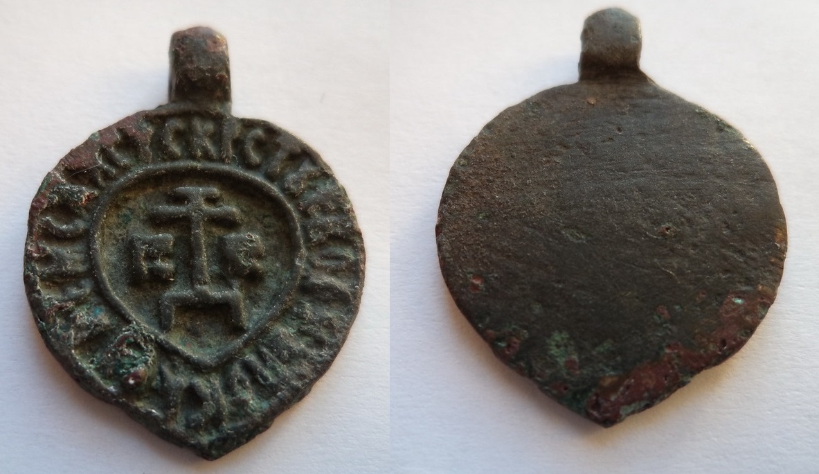

    На очереди иконка привеска с голгофским крестом - 15-16 век. По краю надпись - Кресту Твоему Поклоняемся ХС IС. Вещь сама по себе не редкая но кому то и она будет дорога сердцу.
    Итак что мы имеем по факту - частичное разрушение и замещение металла привески окислами с проявлениями бронзовой болезни - все что бурого и яркозеленого цвета. + грунтовые отложения. Сам металл и патина имеет немного серовато-зеленый оттенок.
    1. Данную находку необходимо обязательно обессолить в дис. воде с дальнейшей сушкой в ацетоне, что бы выбить из пор всю влагу и остановить процессы разрушения.
    2. Очистка почвенных отложений, в данном случае хоть простой стриженной щеткой, без фанатизма. ВАЖНО - никогда не трите щеткой вещи с осыпающейся патиной.
    3. расчистка окислов - тут все просто и сложно одновременно. Нужен очень острый инструмент и руки. В данном случае имеем не простые окислы - они крошаться если сильно надавить и под этими бурыми наростами находятся кратеры и необходимо резать под оригинальную поверхность не углубляясь дальше. Некоторые буквы пришлось буквально вырезать из данного вида окисла, который превратил в себя весь металл.
    Фото после этих процедур, правда качество не очень. Все что бурое - окисел.
    4. Теперь необходимо произвести обработку вещи для предотвращения бронзовой болезни, т.к. сейчас после чистки максимально раскрыты все поры в патине и металле. мной применялось два вида обработки, один из них БТА.
    5. т.к, бурый цвет режет глаза немного тонируем окисел, полностью убрать данный цвет невозможно - ну если только краской не покрасить а вот сгладить и затемнить немного можно + в результате данной обработки еще больше предотвращается развитие бронзухи.
    то что имеем дальше.
    6. Самое главное - проверка вещи во влажной камере на развитие бронзухи, если все ок пункт 7, если нет повторно 4 и 5.
    7. консервация. в данном случае применялся микрокристаллический воск, он запечатывает все поры для доступа влаги и всего остального из вне.
    Ну и итог всех наших стараний.
