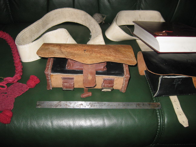

    Точно предрекал Немо,что десятая патронка будет правильной.. :rolleyes: Вот моя третья.. Это не считая многочисленных доработок.. (((
    Опять я виноват! [​IMG] Это просто богатый "жизненный опыт"! [​IMG]
    Александр! А зачем ты кожу на клапанах прикрывающих коробку и кармашек для кремния подворачиваешь и подшиваешь? Смотри фото внимательней - там обычный срез.
    Тебе бы ещё новую портупею сделать…
    С уважением, Немо!
    Ну ,убрать подшивку очень просто. :rolleyes: Взял,да отрезал. А вот с портупеей посложней. С сыромятью широкой напряг. С ув. маркони!

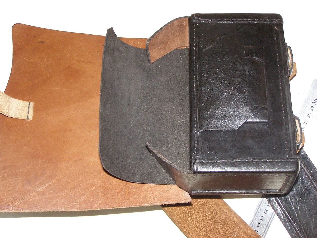

    Вот че то не очень научился вставлять фото в ваш(наш) форум, но готов выложить суму своего изготовления. Образец для реконструкции: свейский музей армии и информация, любезно предоставленная Денисом Аникановым (г.Москва).

    Ну вроде как получилось...основные рекомендации что ли: 1. крышка батармой налицо. Краска наносится на бахтарму. 2. стенки ящика клееные - бахтарма к бахтарме 3. крышка пришивается встык к стенке ящика

    Очень достойно. Только один вопрос, почему крышка бахромой наверх? Денис делал суму для меня и бахрома во внутрь.

    Почему?-этот вопрос не ко мне, а к авторам прототипов. Вообще и у русских и у французов и у немцев крышки сум только так и делались. Объяснений может быть несколько: краска лучше ложится на бахтарму и поверхность получается глянцевой вне зависимости от качества кожи. Хотя в свейском музее крышки русских гвардейских сум вообще из двух слоев так, что мерея как на лицевой так и на тыльной стороне. Но и качеством повержности мереи эта кожа была существенно выше. Также бахтарма лучше принимает влагу, поэтому ее старались закрыть краской, склейкой стенок друг к другу. А мерея наоброт, к тому же она лучше вощится для влагоустойчивости и вообще поверхностно прочнее.
    А в каком году Денис ее делал? Он ведь на месте наверное не стоит, а совершенствует свои этнографические познания. Я вот тоже пять лет назад бахтармой внутрь крышки делал, пока не оказалось возможным лицезреть фото подлинных предметов.

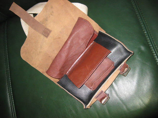

    Че то не получается несколько фото воткнуть...Но вот фото внутренней части сумки, для иллюстрации конструкции ящика сумы. Кстати в результате склейки ящик настолько прочный, что не нуждается ни в каких деревянных вкладышах, как это принято у французов:

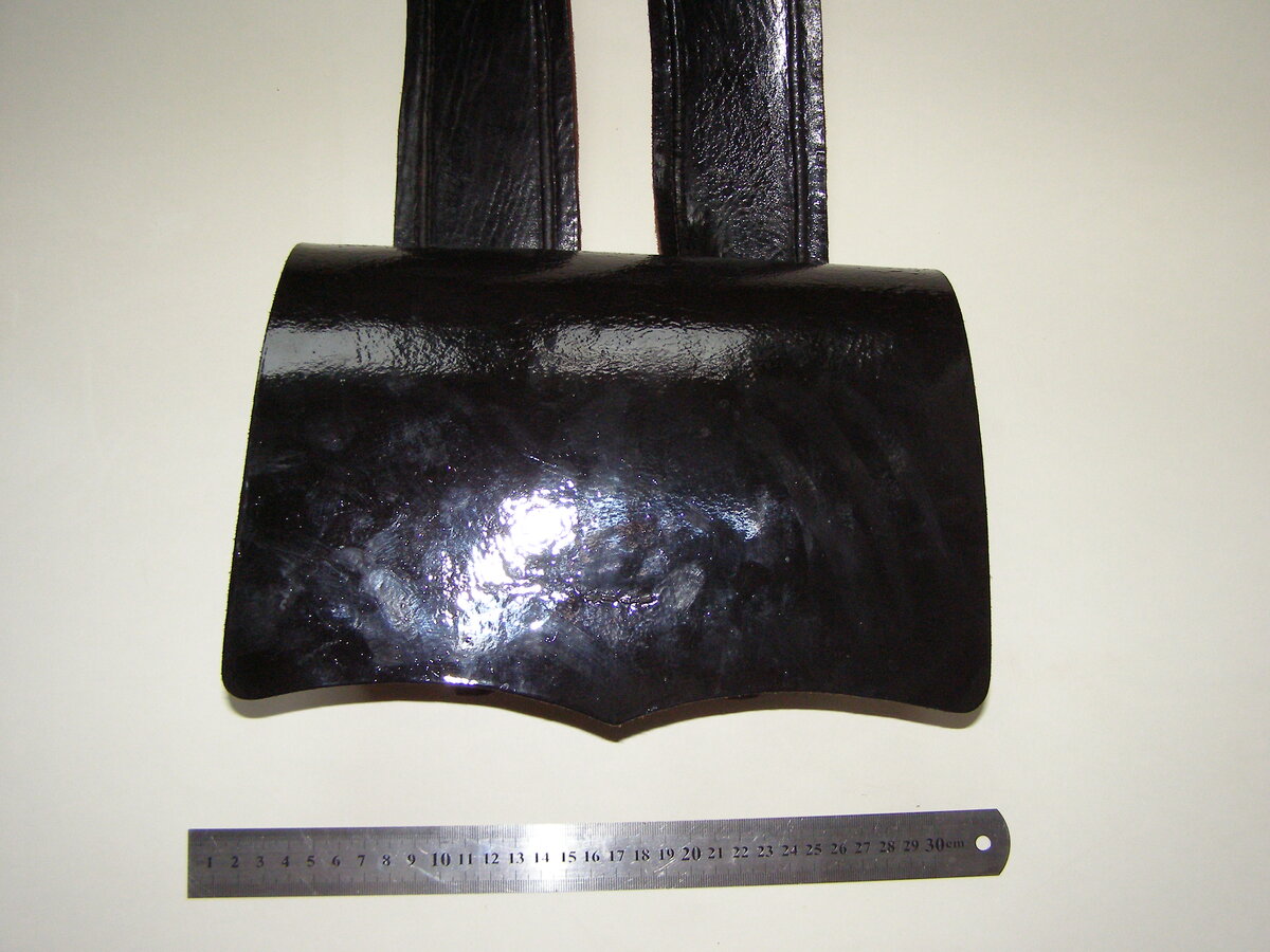

    Что-то мне внешний размер крышки не нравится. Внизу ширина должна быть 6 вершков,а вверху 5 и 1/2 вершка. Судя по лежащей рядом линейке низ зашкаливает за 30 см вроде даже 33,5 ..Плохо видно. .

    Что-то мне внешний размер крышки не нравится. Внизу ширина должна быть 6 вершков,а вверху 5 и 1/2 вершка. Судя по лежащей рядом линейке низ зашкаливает за 30 см вроде даже 33,5 ..Плохо видно. . [​IMG]
    А она таки полностью соответствует этим размерам: 26,5 сантиметров, то есть 6 вершков. Линейка лежит ниже крышки на высоту ящика.

    Попробовал положить линейку так же и снять с того же ракурса..Всё равно что-то не так. Может твоя линейка покороче?Моя от края до края 33см..
    ...смешно насчет линейки. Вот еще раз ее вплотную приложил

    Вроде нормально.А вот на первом снимке действительно могло показаться что сильно она "взрослая"))
