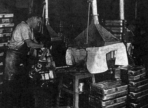

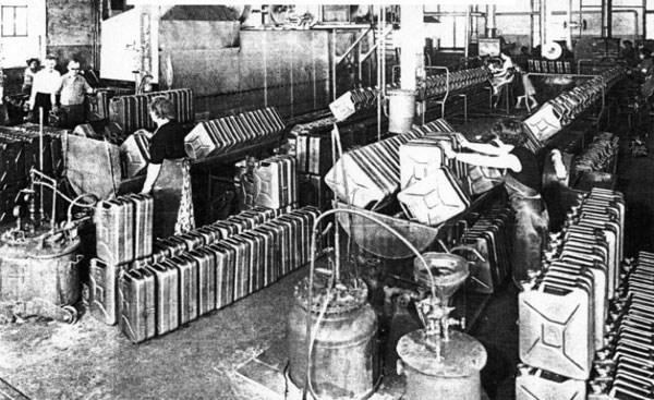

    Производственная линия.

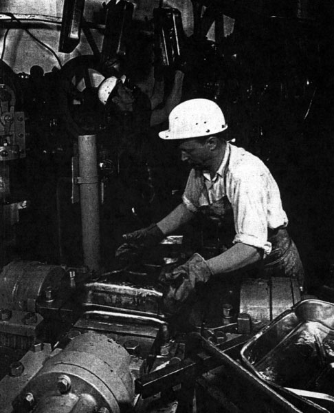

    Фотографии различных процессов сборки на заводе Мюллера в Швельме в конце пятидесятых...
    Пресс для штамповки канистр.
    Подготовка к сборке.
    Сварка канистр.
    Конечная обоработка бокового шва канистры.
    Производство ручек.
    Прикрепление ручки к канистре.
    Прикрепление пробки к канистре и чистка канистр.
    Противокоррозионная обработка канистр.
    Покраска канистр.

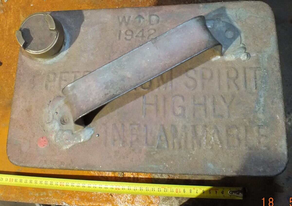

    Британская армия скопировала и производила стандартную модель канистры для собственного использования.

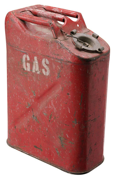

    Армия США так же скопировала канистры, но американские канистры имели несколько другую конструкцию и совершенно другой вид пробки.

    В Африке англичане закладывали порядка 25-30% на утечки и испарение топлива при перевозке в канистрах.
    Это было "качество" их канистр. Немецкие канистры в британской армии пользовались большим спросом.

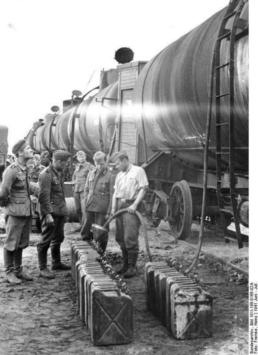

    При сливе топлива из железнодорожной цистерны в бочки контейнеры, цистерны необходимо обеспечить их хорошее состояние. Перед сливом тара просматривается, для чего в бочки контейнеры вводится заранее зажженная лампочка аккумуляторного фонаря. Зажигать ее после того, как она опущена в тару нельзя, так как это может повлечь за собой взрыв. Насосы, шланги и прочее оборудование должны быть чистыми, сухими и не содержать остатков топлива от предыдущего слива. Бензиновая тара, загрязненная механическими примесями (сор, пыль, песок), до налива в нее топлива в летнее время промывается чистой водой, которая затем тщательно сливается; в зимнее же время для промывки нужно применять соответствующий сорт бензина. Если слив производится в новую тару, то перед заполнением необходимо промыть ее тем топливом, для которого она предназначается; после чего тару проветрить.
    Тара, предназначаемая для слива, должна находиться в хорошем состоянии. Наличие исправных пробок и крышек обязательно. Пробки бочек должны быть снабжены прокладками обеспечивающими плотную укупорку. Применение деревянных пробок категорически запрещается. Слив топлива из железнодорожной цистерны в бочки производится чаще всего самотеком.
    Во время наполнения бочек часто проливают топливо из-за недостаточного наблюдения со стороны обслуживающего персонала. Поэтому необходимо тщательно наблюдать за процессом налива.
    При переливании топлива из железнодорожных цистерн в резервуары или бочки с перевозкой этих бочек до расходных точек допускаются потери не более 0,350 л. Если наполнять бочки небрежно, то очень трудно выдержать эту норму, поэтому в условиях эксплоатации особенно важно обеспечить аккуратность слива; при этом условии вполне возможно уложиться в указанную норму потерь.
    Часто при сливе топлива из железнодорожной цистерны самотеком в ней на дне остается некоторое количество топлива, которое сифоном не может быть слито. Если остаток топлива не сливается, то не только удорожается эксплоатация вследствие неполного использования топлива, но и возможна порча его, если в эту цистерну на заводе будет налито другое топливо. По этой причине в эксплоатации может·появляться авиабензол, разбавленный остатками бензина, что обнаруживается его меньшим против нормы удельным весом. Разбавленный авиабензол чрезвычайно усложняет эксплоатацию, так как его приходится добавлять в смесь с избытком против нормы, учитывая разбавление. Правила ведения топливного хозяйства предусматривают, чтобы в сливных пунктах были установлены ручные насосы с малым диаметром шланга, которые выкачивали бы полностью остатки топлива из цистерны.
    Использование слитых из цистерны остатков следует производить с осторожностью, так как часто нижние слои бывают перемешаны с водой, в них имеются механические примеси т. д. Поэтому после слива остатков в отдельные бочки необходимо убедиться в том, что остаток представляет собой хорошее топливо без воды, примесей и щелочности. При обнаружении воды и механических примесей необходимо топливо профильтровать., после чeгo оно годно к употреблению. В случае же обнаружения щелочности остатка топливо к эксплоатации допускать нельзя; одновременно необходимо проверить отсутствие щелочи в ранее налитых бочках. После слива топлива в бочки необходимо завинтить пробки, проложив предварительно картонные или кожаные прокладки предотвращающие испарение. Допускается прокладка асбестовым шнуром. Пробки завинчивают до отказа, для чего нужно употреблять специальный ключ, подобранный по форме гайки или пробки. Пользоваться для этой цели зубилом воспрещается.
    В целях экономии топлива после слива надлежит опорожнить шланги и вылить их содержит в последнюю бочку. Необходимо помнить, что, не говоря уже о перерасходовании, топливо, оставшееся в шлангах, разъедает резину и портит дорогостоящее оборудование. В эксплуатации наблюдаются случаи выливания содержимого шлангов на землю. С этим безответственным и небрежным отношением обслуживающего персонала к сбережению топлива надо бороться.
    Для слива остатков топлива из шланга и насоса необходимо установить на них в надлежащем (самом низком) месте кран, через который и будет выливаться все содержимое до полного·опорожнения.

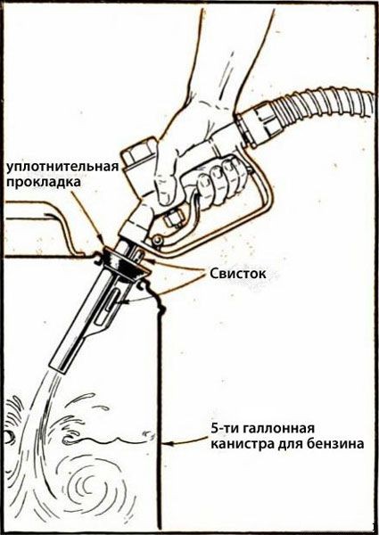

    Для быстрого и эффективного розлива бензина в канистры армией был принят мобильный агрегат для розлива топлива, состоящий из всасывающего насоса и 5 шлангов установленных на 2-х колесный прицеп. Агрегат имеет 30 метровый всасывающий шланг и раздающие шланги, имеющие длину 35 метров. Четыре 1 дюймовых раздающих шланга имеют длину 35 метров, и каждый заканчивается вилкой с двумя раздающими пистолетами. Таким образом, агрегат способен в радиусе 35 метров разливать бензин по 4 различным канистрам, которые расположены на площадках защищенных противопожарными траншеями. При максимальной нагрузке с помощью данного агрегата можно заполнять бензином сотни канистр в час.
    Очевидно, что такая схема разлива топлива будет привлекательной мишенью для вражеских бомбардировщиков в дневное время суток и может быть эффективной в прифронтовой полосе только ночью. Для разлива в ночных условиях манометры оснащены светящимися табло, а каждый раздающий пистолет имеет хитроумный свисток, который позволяет предотвратить перелив. Пистолет плотно прилегает к горлышку канистры и при ее заполнении бензин вытесняет воздух через свисток. При постепенном наполнении канистры свисток увеличивает высоту звука и при подходе бензина к горлышку звук начинает напоминать щебетание, это является сигналом заполнения канистры.
    Этот агрегат позволяет эффективно закрыть давно назревшие нужды, во время маневров в Каролине также были применены экспериментальные быстроразъемные трубопроводы для прокачки бензина. От автоцистерны идет трубопровод и больше никакой активности. Поодаль стоит, скрытый в лесу, насос и далее через 4 мили точки по розливу топливу. Точки разлива бензина в канистры расположены скрытно, и их в 2 раза больше, чем у мобильного агрегата. Таким способом можно заполнять канистры в два раза быстрее и работать как ночью, так и днем. Хотя данные трубопроводы являются экспериментальными, однако они могут быстро развертываться на любой местности и прокачивать через себя до 200 галлонов бензина в минуту. При наличии достаточного количества заправочных шлангов на аэродроме с помощью удаленной цистерны и насоса по такой схеме можно заправить целую эскадрилью самолетов за 10 минут.

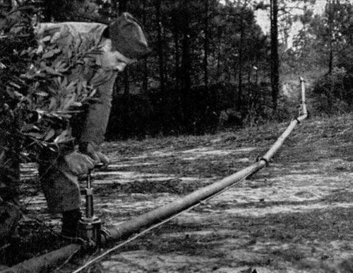

    Разработка данного трубопровода началась около 10 месяцев назад в Холаберд Квартирмейстерском Депо в Балтиморе. Для разработки и испытания трубопровода в компанию были направлены 2 молодых лейтенанта, ранее работавшие инженерами в компании Стандарт Ойл. Все оборудование адаптировано под коммерческие цели и производится в достаточном количестве. Длина 3-х дюймовой секции трубопровода составляет 5 метров и способна выдержать давление в 450 кг и вес грузовой машины, при этом секция весит всего 20 кг, что позволяет переносить ее одним человеком. На каждом конце секции расположен фланец толщиной 1/8 дюйма, который предназначен для соединения труб.

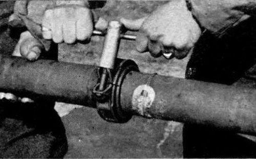

    Данные соединения позволяют быстро собирать трубопровод и являются универсальными. Трубы скрепляется специальной муфтой, которая позволяет герметично соединить между собой трубы, при этом позволяет производить монтаж с помощью болтов за одну операцию. Прокладки, изготовленные из маслостойкой синтетической резины (неопрен) и имеют С-образную форму в поперечном разрезе, она охватывает фланец. Когда бензин подается под давлением, он проникает в полость прокладки, которая герметично прилегает к муфте. Чем больше становится давление, тем прочнее становится соединение.
    При большой длине трубопровода применяются центробежные промежуточные насосы мощностью 20 л.с. Они устанавливаются на разных расстояниях, которые могут составлять несколько миль.

    Повидимому имелась ввиду вот эта
    А это ее американский аналог
    В 1940 году США и Великобритания получили первые образцы немецких канистр. И если англичане прозаично захватили несколько экземпляров во Франции (дав ей, кстати, своё, теперь уже навечно прилипшее название, jerrycan), и достаточно быстро запустили в производство её точную копию, то у американцев с канистрой приключилась целая эпопея.
    В 1939 году американский инженер Пол Плейсс заканчивал работу по контракту в Германии. Видимо, спешить с возвращением ему было не надо, потому что он задумал совершить автопробег из Германии аж до Индии. Плейсс уговорил своего немецкого коллегу присоединиться к нему, купил автомобильное шасси и построил кузов, приспособленный для длительного путешествия. В последний момент путешественники обнаружили, что у них нет тары для аварийного запаса воды, и немецкий инженер просто умыкнул три канистры со склада. Когда пробег уже подходил к концу, немцу пришлось вернуться на родину, и Плейсс доехал до Калькутты в одиночестве, откуда, оставив машину, отправился в Филадельфию. Видимо, немецкая канистра произвела на инженера впечатление, так как дома он попытался заинтересовать ею официальные лица. Но словесные описания и рисунки никого не впечатлили, и Плейсс был вынужден заняться организацией перевозки в Америку своего оставленного в Индии автомобиля.
    В 1940 году канистра наконец оказалась на американской земле. Военные осмотрели канистру, но решили, что она ничем не лучше американской сорокапятилитровой тары.
    Чуть позже, впрочем, американцы запустили в производство немецкую канистру, творчески её переработав. Вместо двух половин американская канистра делалась из одного штампованного листа с приваренными днищем и верхней частью.
    Горловина была шире и требовала воронки для заправки. Откидную крышку заменили на гайку, требующую специального инструмента. Такую канистру было легче мыть, она быстрее опустошалась и наполнялась, но из–за большого количества швов нещадно текла, и в результате не получила широкого распространения в американской армии. Канистра: двадцатилитровый стандарт

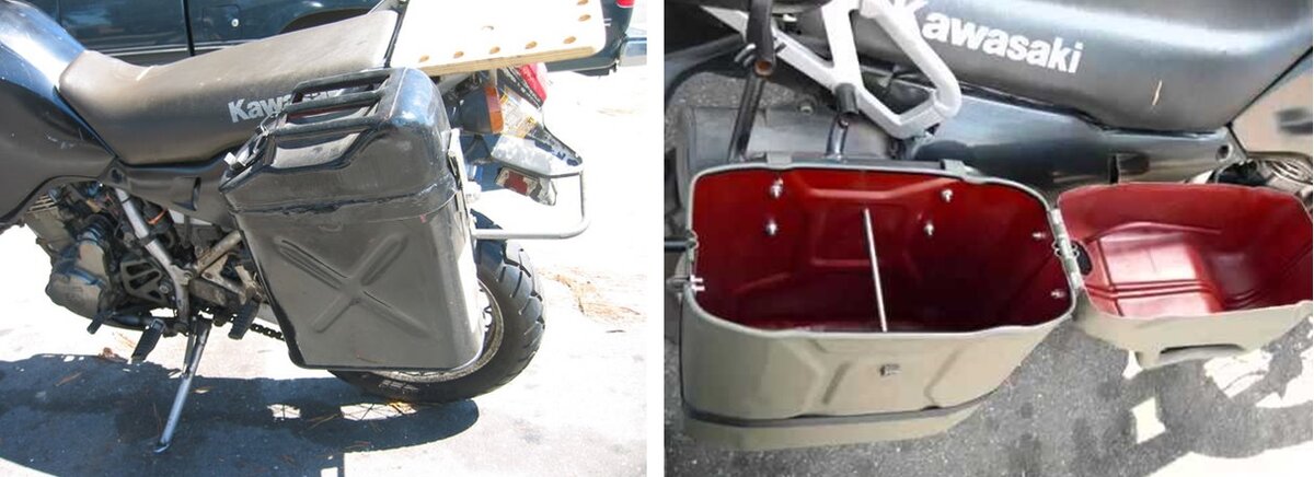

    Канистра незаменимая вещь, спасает запасом топлива или других жидкостей, да ведь и присесть на них можно )))

    1944, Франция, Port-en-Bessin-Huppain, заполнение тысяч "Wehrmacht-Einheitskanister" (канистры) на нужды армии США

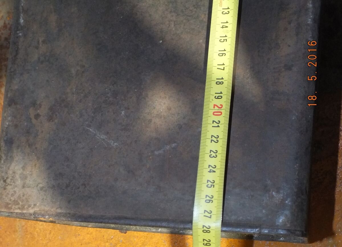

    А вот эта от чего (из недавних находок на металлоприемке)?
    Где использовалась? На старых фото применения подобной канистры не встречал.
    DSCF0137.JPG DSCF0138.JPG DSCF0131.JPG DSCF0136.JPG DSCF0134.JPG DSCF0141.JPG
