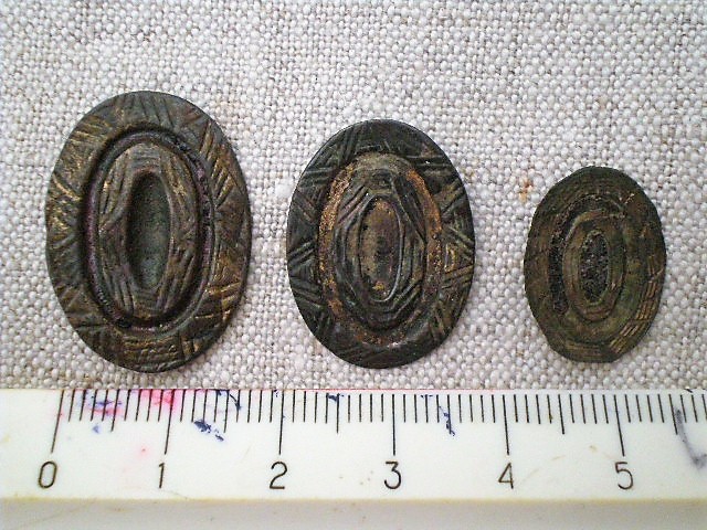

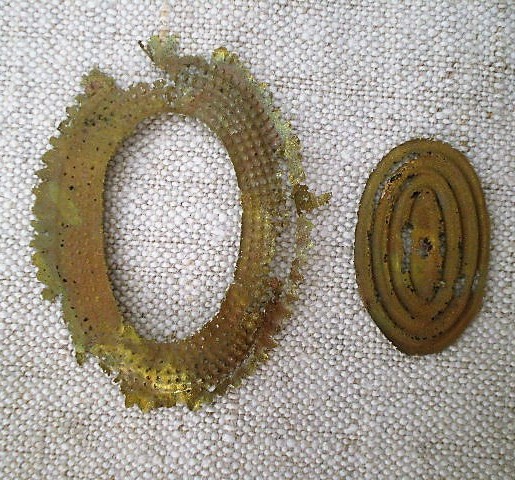

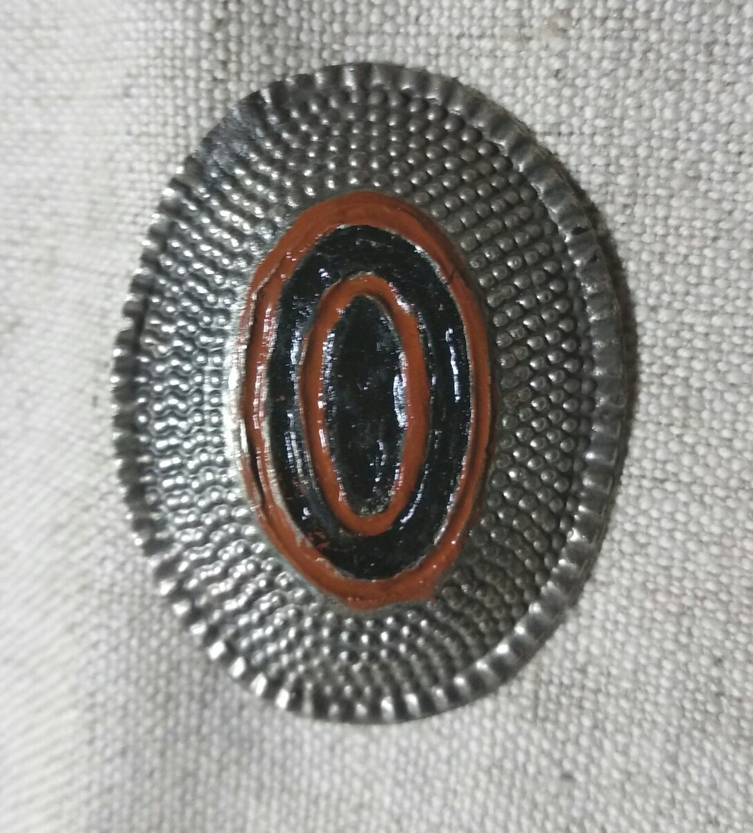

    Попались одно время мне жалкие лоскутки кокард. в разряде - выбросить жалко, а в качестве коллекционных предметов и не место им. Вот и решил поизващаться над останками.

    Ну пока протравил унтерофицерские. Гниль ушла, осталось латунь.

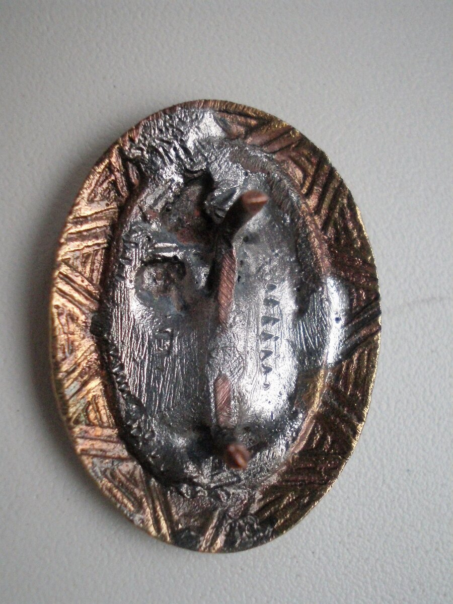

    На одной неплохо сохранился корпус, хотя середина выгнила и начала сыпаться. Поэтому ее пропаял и укрепил внутренней вставкой. А уже к ней припаял усы креплений. После этого посеребрил.

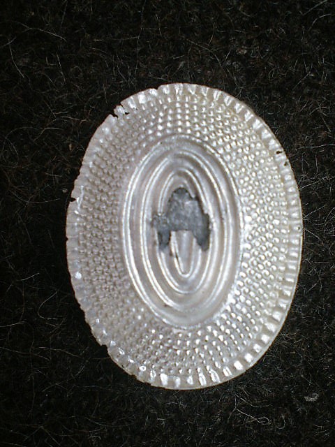

    Это серебрение. От окислов я чищу слабым раствором электролита. Поскольку серединка кокарды выгнила, я решил ее взять от прогнившей.

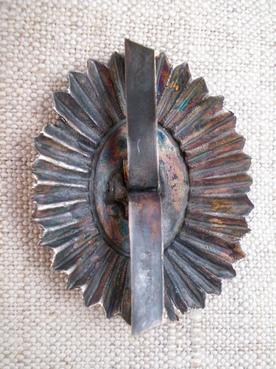

    Пластинка должна быть с химически чистого серебра. Сходите в банк, купите слиток, расклепайте и будет Вам капитальный электрод. Корпус офицерской кокарды после обработки "серной печенью".

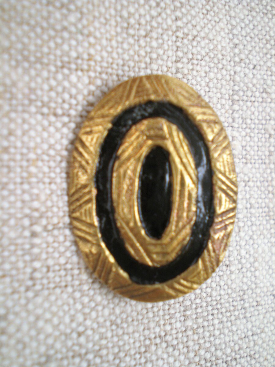

    Подобрал серединку по размеру из запасников и привел ее в порядок. Благодаря остаткам позолоты она не сильно окислилась и латунь не успела протерять цинк, оставшись золотистого цвета. Знакомый ювелир мне ее немного подзолотил (надо будет самому разработать технологию золочения на будущее) :m1361:
