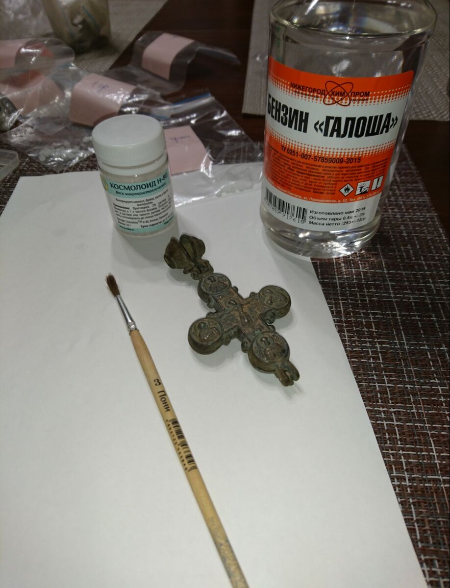

    Скинул мне человек ссылку по этой теме. Способов консервации несколько. Мне показался наиболее оптимальным для домашних условий способ консервации изделий из бронзы- покрытие предмета микрокристаллическим воском- "Космолойд Н-80".

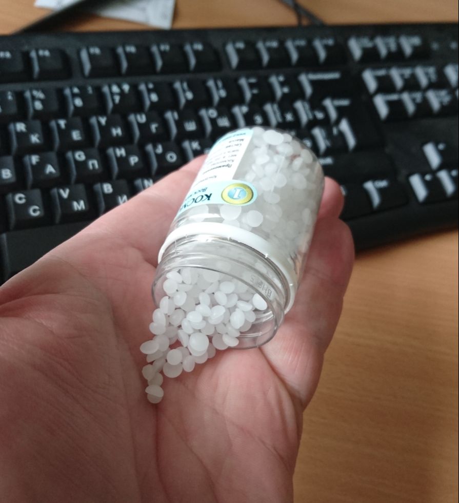

    Эти бубочки нужно расстворять в бензине в пропорции 1 грамм Н-80 на 50 граммов бензина. Бензин нужен прозрачный, бытовой, типа "Галоша"- он во всех хоз.магазинах есть. Решил на работе фасануть сразу в граммах. (как будто наркодилер)

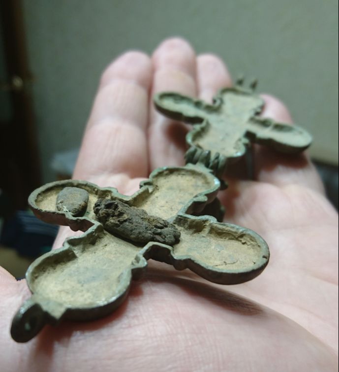

    Перед нанесением Н-80, предмет нужно держать несколько дней в дистиллированной воде, чтобы вышли соли, периодически щеточкой и мыльцем его почищая. Но сначала, разумеется крест нужно было разобрать, т.к.все эти процедуры не очень желательны для мощей, находящихся внутри. (кстати, впервые видел сам мощи внутри креста)
    Вот, открыл
    Промыл. Хорошо видны остатки позолоты
    Мощи, мне кажется - это сплющенный в лепешечку комочек ладана. И, возможно, кусок ткани.

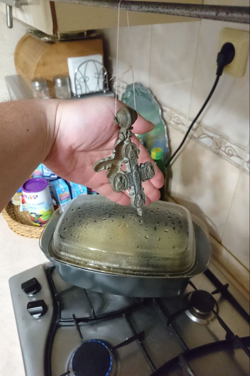

    Потом предмет нужно очень хорошо просушить, т.к. в порах не должно быть воды. Я сушил просто под потолком в кухне,
    где воздух посуше, несколько раз покрывал оцетоном (он тоже испаряясь сушит), и перед самым нанесением космолойда, сушил вот так:
    Затем разведение космолойда. Разводить лучше в баночке с крышкой. И лучше немного заранее, т.к. гранулы расстворяются хреново. Перед тем как расстворять, гранулы можно измельчить. При расстворении в бензине получается белая жижка
    Как будто кто-то (пардон) в баночку кончил.
    Еще разок перед нанесением покрываем оцетоном, и сушим. Можно сушить феном. (фен еще пригодится чуть позже)
    Покрываем тщательно и снаружи и снутри. Петли и подвижные части тоже. После покрытия крест быстро сохнет. Воск проникает в поры с бензином, бензин испаряется. Потом, как высох, нужно нагреть крест (удобнее феном). Сухой крест, при нагревании начнет как-будто бы потеть, появятся крошечные капельки воска. Надо натереть предмет мягкой тряпкой, еще разок покрыть космолойдом. И еще раз нагреть феном, натереть тряпкой. Ну а после - можно в рамочку из красного дерева, и пусть дом от бед хранит.
    Мощи, чтобы не осыпались, я аккуратно заплавил в полиэтиленовые пакетики, и вложил внуть креста перед сборкой.
