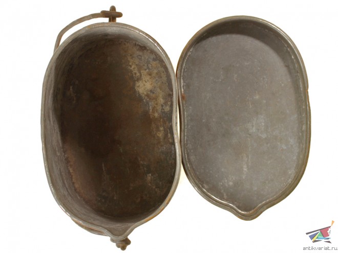

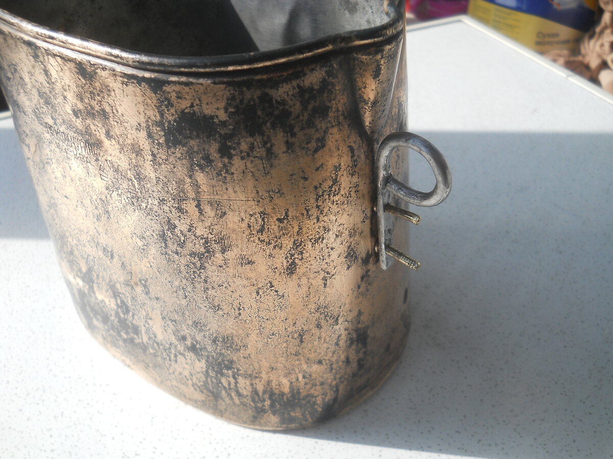

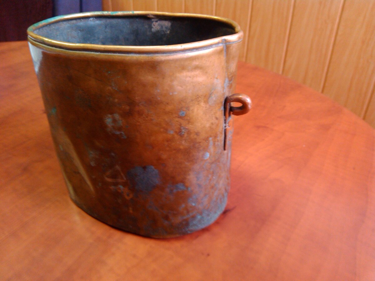

    Уважаемые форумчане ,неспешно ищу крышку на котелок обр. 1909 года,так называемый "кавалерийский".Не знаю с чем это название связано,но это котелок для комбинированной носки всего кухонного снаряжения : фляги обр. 1909 года,чехла к ней,кружки для чая обр. 1909 года и самого котла с крышкой.
    Разыскиваю именно крышку на котелок с "носиком" ,для лучшего восприятия-картинка ,как самого котелка,так и искомой крышки.
    Рад буду любой информации.
    С уважением ко Всем,Андрей

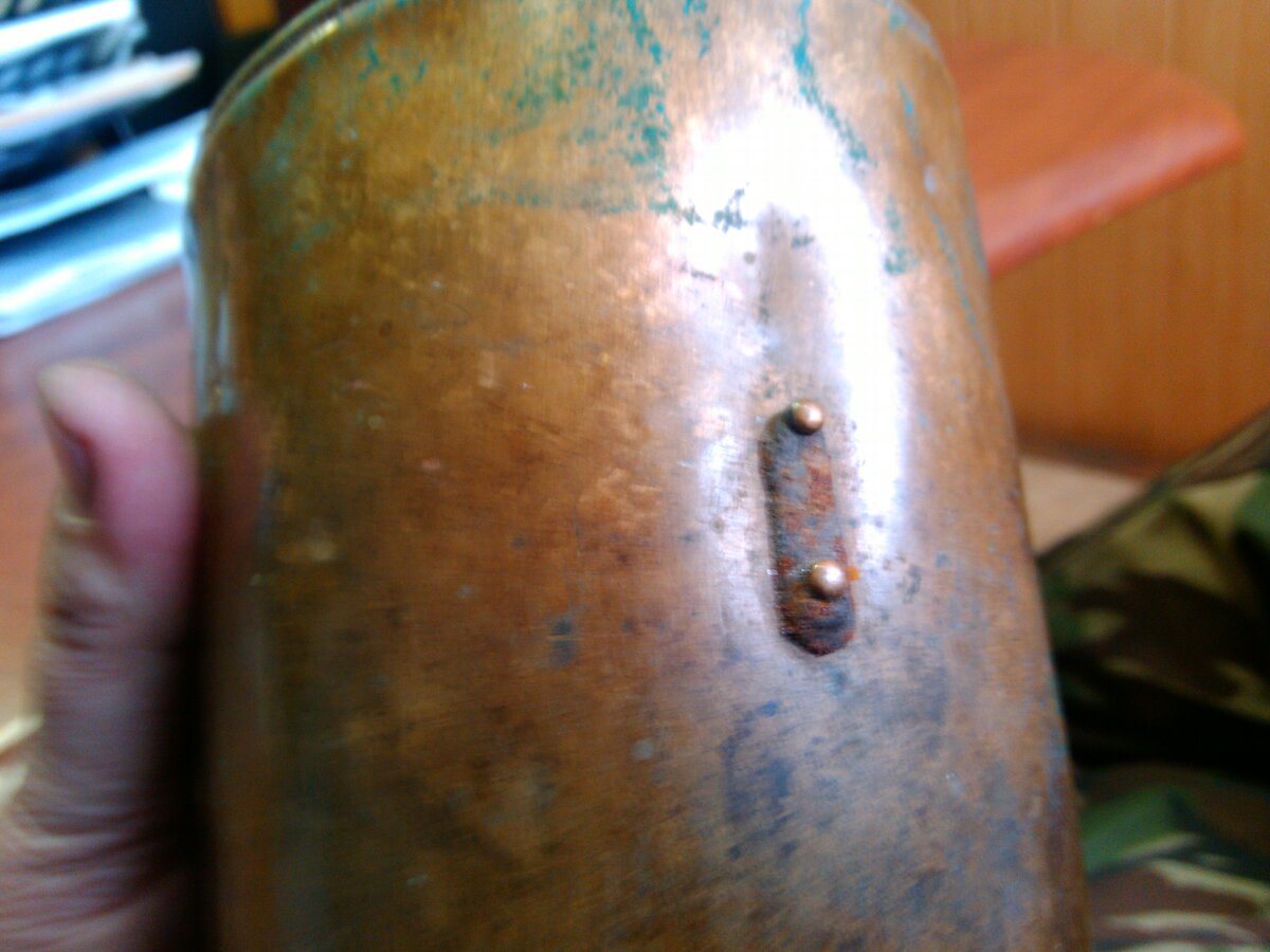

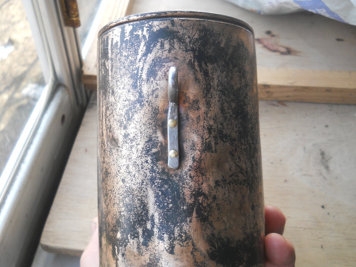

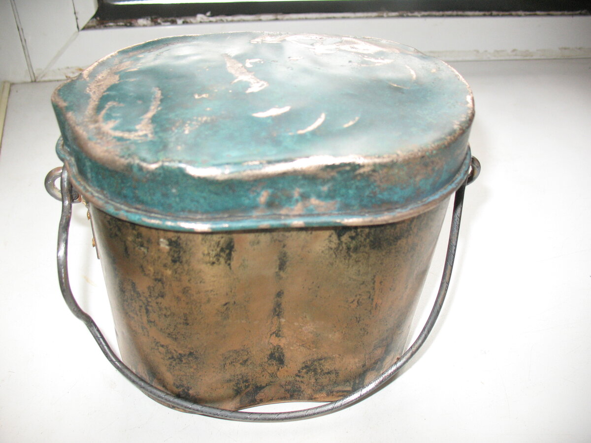

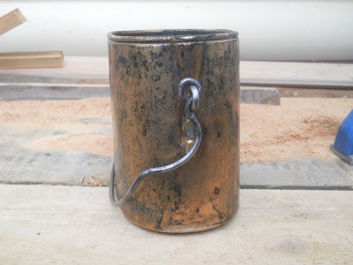

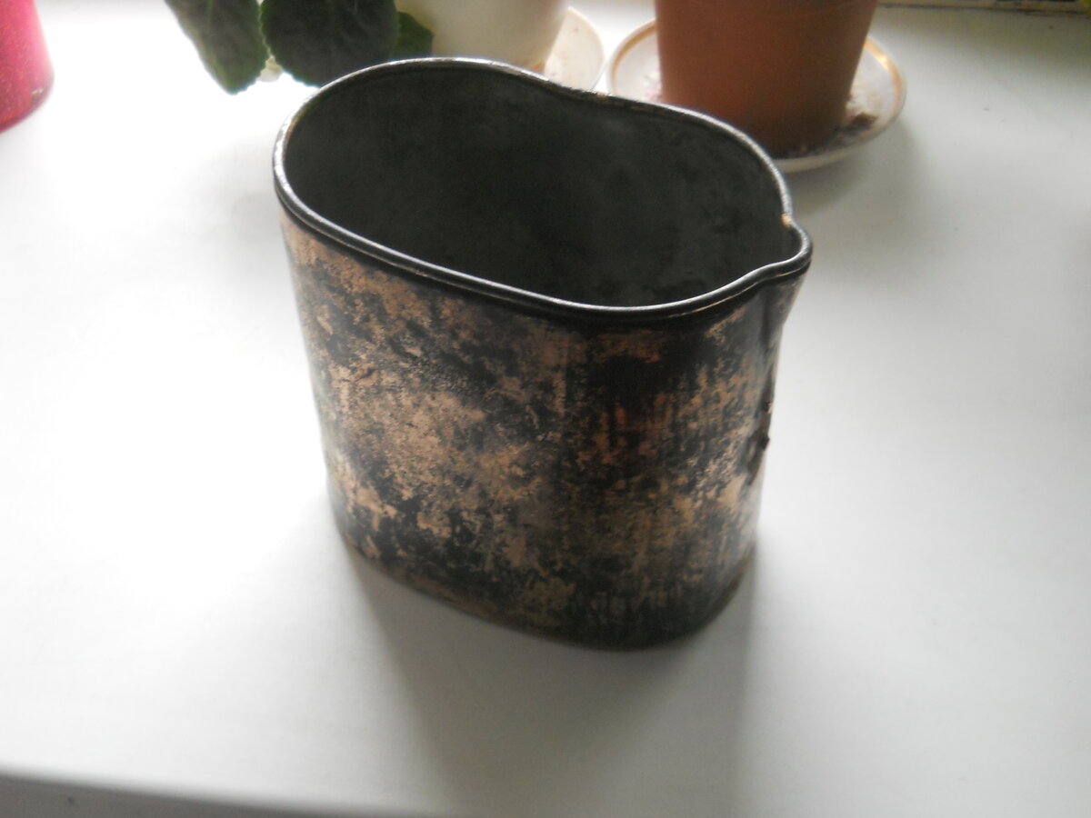

    Подниму тему.Так как котел уже приехал ко мне и мне удалось восстановить на нем ручку,покажу что получилось.
    Полуда внутри него,как и сам котел,мне понравились.Никаких потерь и повреждений не было,лишь отсутствовала ручки.Всё дело,что и ручки и её крепление изготавливались из железа с последующим пролуживанием.Видимо они просто отгнили в земле.
    Вначале засунул его в мыльный раствор,думая что это легко поможет избавиться от копоти.Так я думал,но не тут-то было.Всё дело в том,что было 2 варианта изготовления: первый вариант красили не маркой краской и клеймили на дне котелка,а второй тип уже не красили и клеймили на боку,как котелки обр. 1910 года.И хоть клейма стояли уже по второму виду,т.е. на боку,но армия есть армия-пусть безобразно,зато однообразно. Так я думаю,так как долгие поступательные движения рукой туда-сюда с разными приспособлениями не принесли предмету состояния "котовых прибамбасов".Так что оставил котелок немного неряшливого вида.
    Для удаления старых заклёпок слегка сошлифовал их,что дало представление о их материале-латуни.Затем рассверлив их, довольно легко выбил бородком.
    Ушки для крепления ручки изготовил по описаниям из книги Клочкова "Гвардейская пехота",там же узнал диаметр и тоже приготовил 4 заклёпки .Но при примерке,визуально,понял,что где-то ошибся.Перечитал заново-понял.Диаметр ушка по описанию-16 мм,но я изготовил такой по внутреннему диаметру,а нужно было по наружнему.Пришлось переделывать.
    В конце концов приклепал ушки и как и положено запаял выходы заклёпок оловом изнутри.
    Занялся затем ручкой и снова столкнулся с проблемой.Ручки,которые изготавливали тогда,делались из так называемой "вязальной" проволоки.Она довольно мягкая и легко гнётся.Но найти проволоку "толщиной №8 по английскому калибромеру",что в переводе на метрическую систему составляет 4,064 мм.Пришлось взять сварочную проволоку 4 мм,а изгибать её ещё та задача.Всё дело в том,что ручка сделана так,что бы использовать котелок как чайник.Именно для этого и нужен носик на котелке.Но и с этой задачей удалось справиться.Правда тоже со второй попытки-в первый раз специальный прогиб под носик из-за невнимательности сделал не в ту сторону.Пришлось опять переделать,сам виноват,смотреть нужно было.

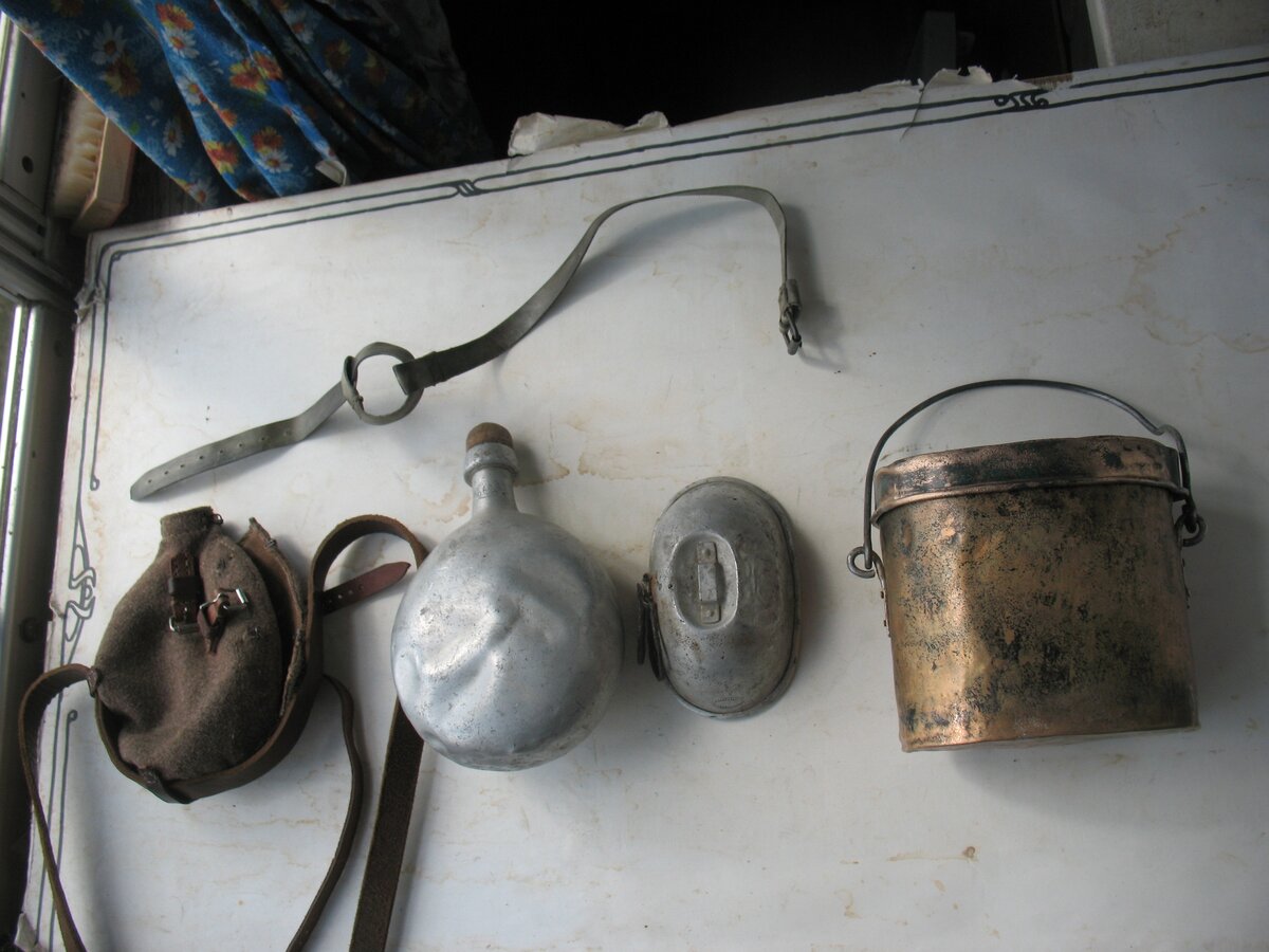

    Конечно же уже примерял в котелок и флягу с пристёгнутой кружкой для чая,но фото дам позже.Для этого нужно ещё пошить 2 ремешка,для закрепления фляги внутри.Будем работать.Всем пока.

    Уши очень хорошо получились.
    Это не кавалерийский котелок, котелок введен приказом по Военному ведомству № 175 от 16.04.1909г, в комплексе снаряжения для, именно, пехоты... и вообще с 1862 года все индивидуальные котелки вводившиеся в РИА были общевойсковыми

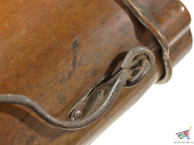

    Кстати,уши изготовил строго по описанию,т.е.расплющив хвостик на протяжении 27 мм и после изготовления колечка,пролудил.
    А вот ручку лудить не стал специально,подсмотрев на картинке,которую Вы мне и приводили.Для изготовления легкого налёта ржавчины протёр ручку котелка соляным раствором,пусть постоит.

    А проволока что на какая то витая. Это так и надо или просто, что под руки попааось.
    Жульковъ нравится это.

    Это на электроде накатка-чтоб состав держался....

    Это не электрод,а сварочная проволока.На электроде накатка поперечная.Не то что бы " что попалось под руку ",диаметр проволоки- то что доктор прописал.Я сам удивился.Для изгиба пришлось отжигать проволоку,и тогда ,после шлифовки показались такие витки.А я никак не мог понять,почему при изгибе основного узла ручки-полукруга под носик котелка её всё время крутило.

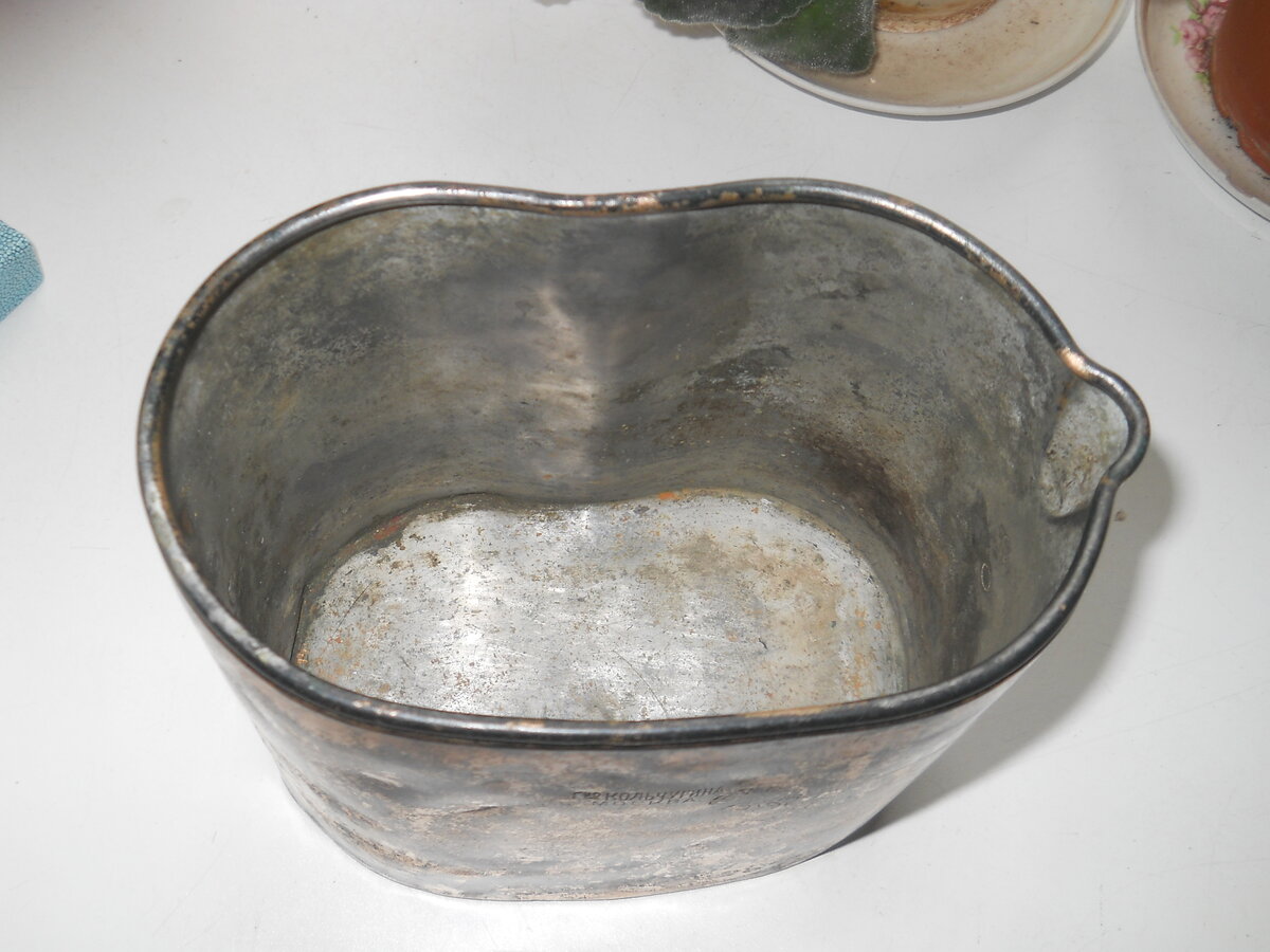

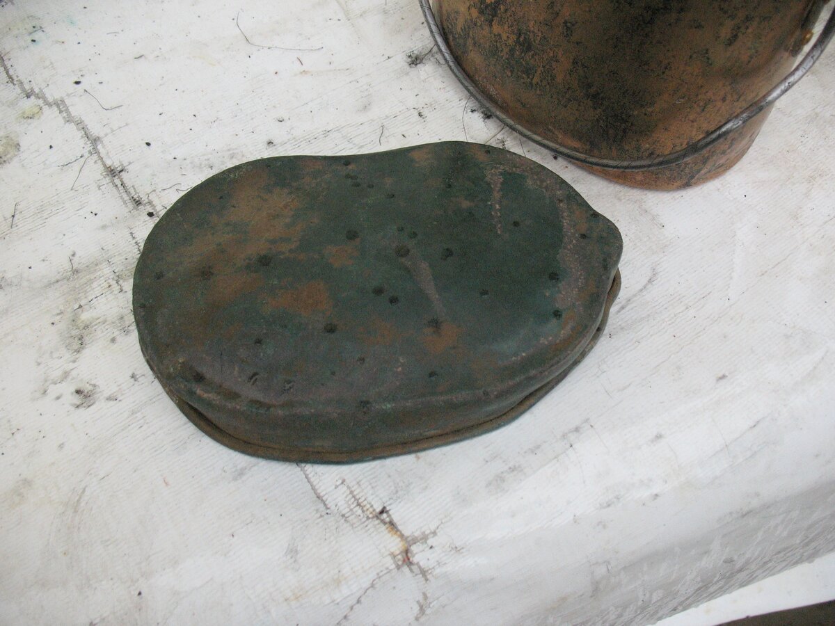

    Ну вот и наконец-то,благодаря многоуважаемому CrazyFrog я стал обладателем и крышки для моего котелка.как жаль ,что придётся стереть такую чудную изумрудную патину!:(Но суровые отцы-командиры никак не допускают такой вещи на котелках,придётся счистить.:mad-23:Теперь только осталось пошить ремешки для сборки всего комплекта и в путь!!!!Фото всей "матрёшки " в сборе дам позднее. IMG_0012.JPG IMG_0013.JPG IMG_0014.JPG

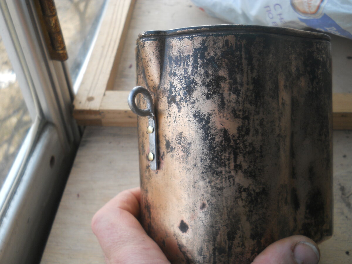

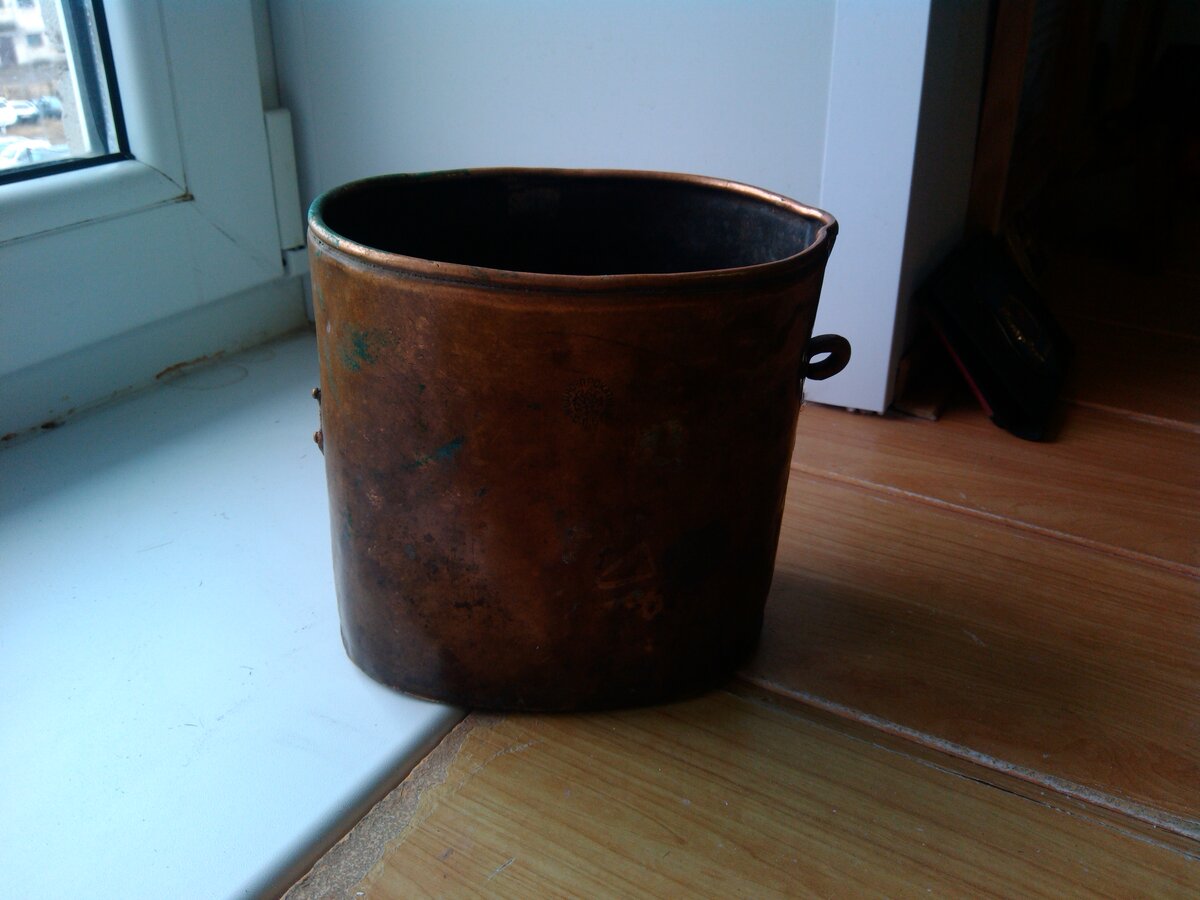

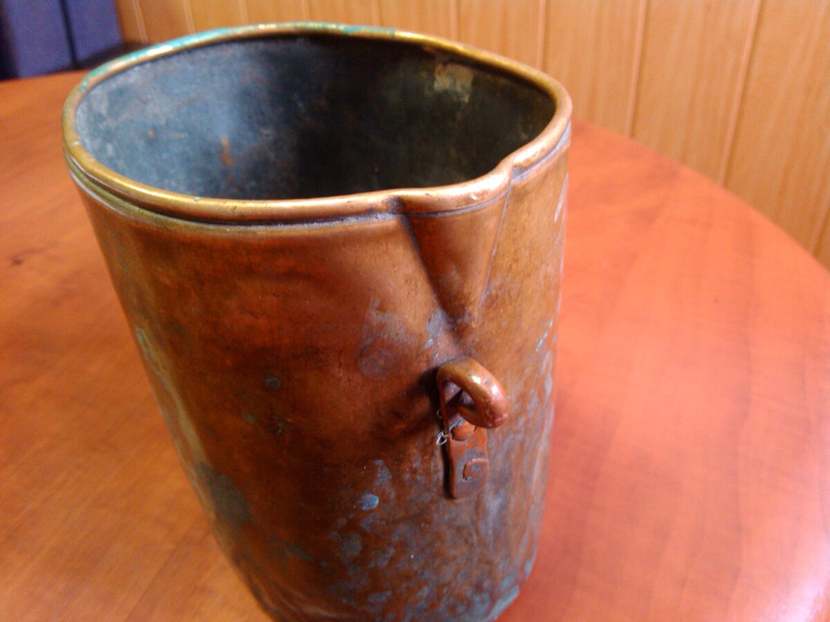

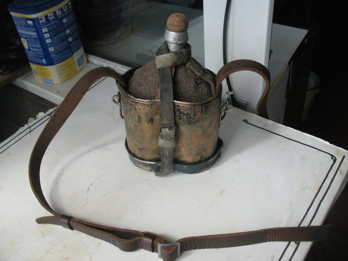

    Возможно Вам будет интересно. Пару лет назад вот такой приблудился. Производитель другой. Я часть этих фоток показывал.
    IMG_20140409_142209.jpg IMG_20140409_142307.jpg IMG_20140409_142326.jpg IMG_20140409_142344.jpg IMG_20140409_142431.jpg IMG_20140409_142456.jpg
    Уши на которых крепится ручка, то же из цветного металла?
    13 ноя 2012
    6.282
    26.728
    786
    Униформа
    Нет,ушки для ручки делаются железными и затем облуживаются.А вот заклёпки ставятся бронзовые.
    Правда на Вашем то ушко,что в сборе,по моему ремонтное-оно медное.
    Береза-9 Завсегдатай SB
    9 июл 2011
    6.980
    11.550
    261
    Дайвинг, коп
    Вот и я про то же. На том, что у меня, одно ухо новодел....а второе было железное но с годами "выцвело".

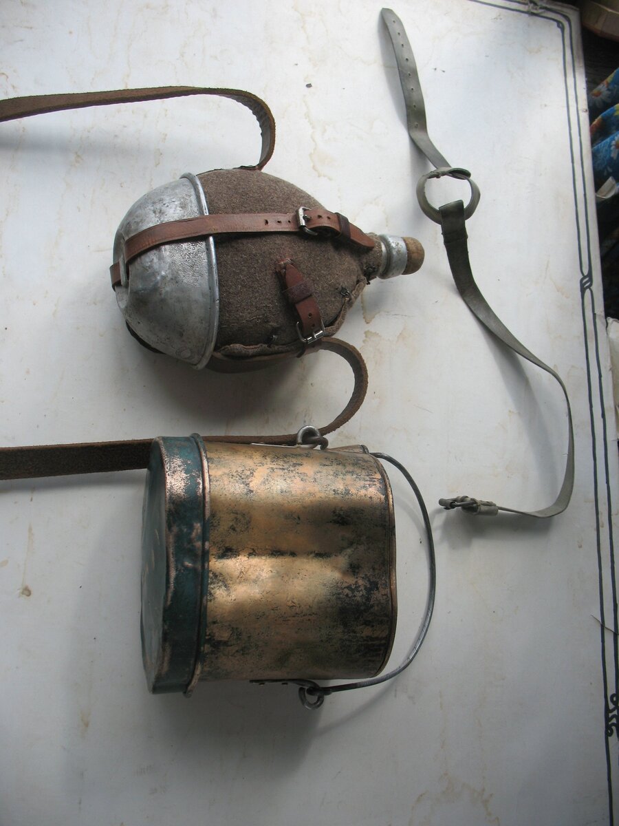

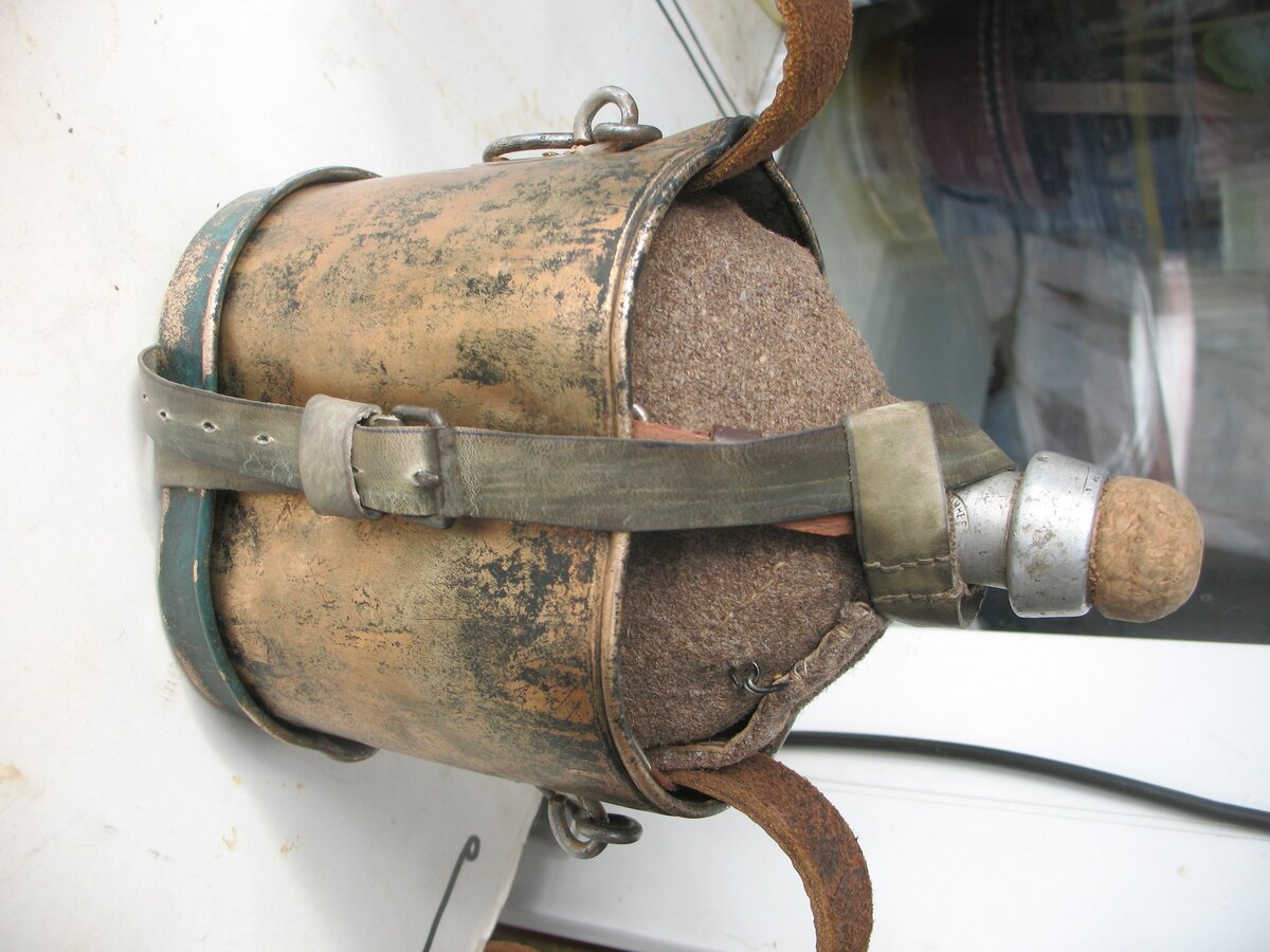

    Сегодня отснял этапы "стриптиза матрёшки"Правда что-то с цветом ремешка получилось?Кожа была совсем не крашенная,думал,что после того,как пошью и провощу выйдет красивый желтоватый цвет.Но тут что-то не задалось.Наверное этот кусок кожи был какой-нибудь козлячий.Может и переделаю,надо просто поковыряться в ящике,где лежит у меня кожа.Ну а пока так. IMG_0017.JPG IMG_0019.JPG IMG_0020.JPG IMG_0021.JPG IMG_0022.JPG IMG_0023.JPG IMG_0024.JPG
    Сообщения объединены, 20 апр 2017, время первого редактирования 20 апр 2017
    Ну и немного расскажу по комплекту.Котелок весь производства "Кольчугина" ,и крышка и сам котел,причем совпал и год производства-1910.Фляга 1909 года выпуска произведена фирмой "Дитмаръ".А кружка для чая изготовлена в 1910 году в Санкт-Петербурге на фирме "Ланге... и Ко " (так и не смог прочитать фирму производителя )
