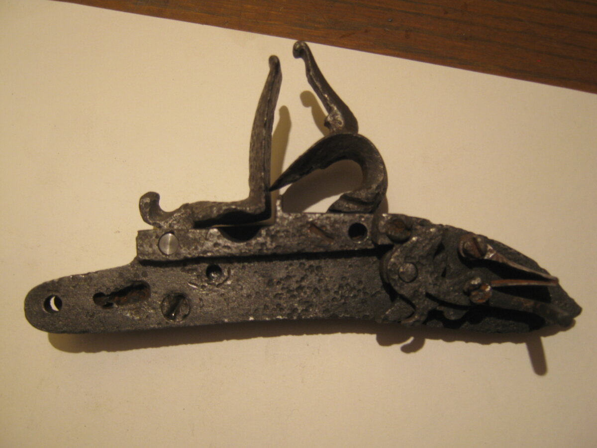

    Вот есть такой замок,думал чей,а тут в теме по ручнице увидел кресало как на моем с такой же обточкой.Может у кого есть фото подобного с музея,на каком руже он мог стоять.

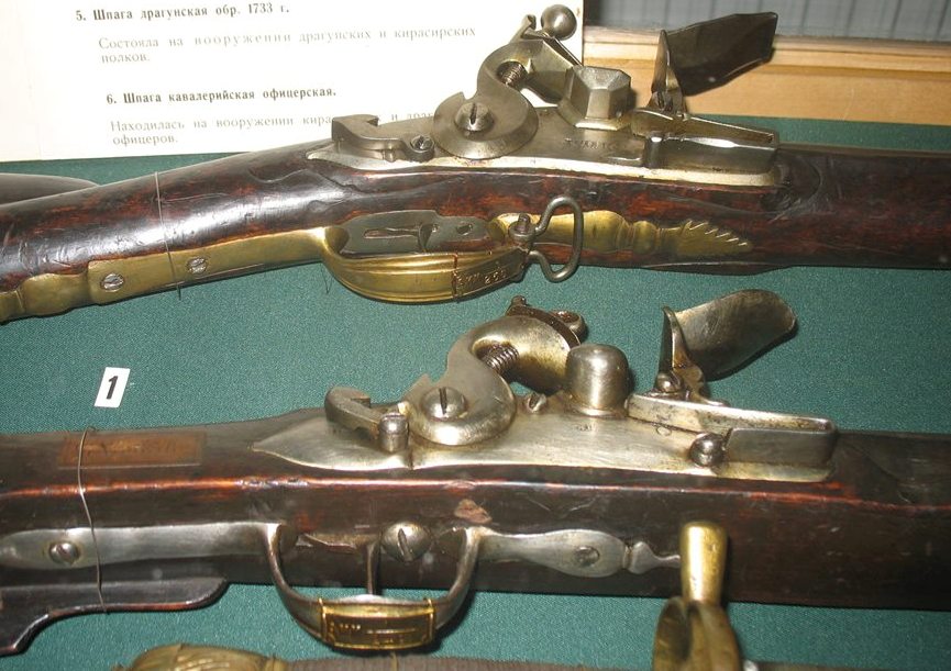

    Если по Маковской ,то похож на 1763.Вот только губки на курке овальные у нее квадратные.

    Надо смотреть в сторону прусских замков, у них наши смотрели.

    Я тоже сначало о прусском подумал,но! Есть фиксатор курка(у прусаков вроде их нет) и обточка кресала как на этом замке с фото(верхнем). 480607-3ce704a28bce5848ab97d30757e52a9d.jpg

    Возможно курок с другого замка перекинули, эти гусиные курки ломалис и гнулись в районе шеи....частый ремонт тех лет. Голову не ломай. А у огнива это слом винта который его держит, после чего ставили от другово замка...
    Могу добавить что подгон курка можно заметить,- если курок после посадки болтался, его поджимали (керном били по граням у отверстия) в полевых условиях видимо делали, у меня такой был с засечками под винтом, в охотничьих я видел напайку латунью и вставки из пластин. А если в курке надо было отверстие посадочное больше сделать, то тут уже сложно переделку распознать.
    Еще одно объяснение это то, что мелкие партии ружей для отдельных полков, отличались в мелочах, хоть и был единый образец оружия, но не все Маковская описала... для определенных полков мог быть выработан свой образец, оттуда и различие в деталях замка.
    Лично для меня, по большинству признаков это Русский замок, нежели Прусский.
    Кстати, судя по посадочному месту боевой пружины, его как минимум 1 раз ремонтировали.

    Не ремонтированных предметов огнестрельного оружия 18 в. пока ещё ни разу не встречал ! Даже в музейных коллекциях ! Везде имеются вмешательства , как современников , так и потомков-реставраторов. Боюсь в первозданном виде "с завода" практически ничего не дожило до наших дней. Между тем ремонты , замены , сборки и пр. были массовым явлением для РИА. Если не ошибаюсь , по моему только в 1819 г. Александр запретил ремонт и переделку старого оружия на заводах.
    Замок скорее русский , 1750-х гг.
