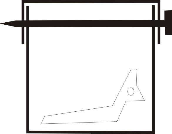

    Да нет. Есть ещё одна проблема. Глубина цементации маленькая. Скорее всего огниво цементировалось ускоренным способом. Таким способом пользуются реконструкторы на один - два выхода. Глубина цементации получается менее 0,1. Скорее всего 0,01. Это нормальное явление для ширпотреба. Главное, чтоб на момент продажи была искра. Есть два способа решить эту проблему. 1. Ускоренная цементация и закалка. Хватит не на долго, но проще сделать в бытовых условиях. Требуется ЖКС и газовая горелка 2. Глубокая цементация и закалка. Хватит очень надолго. Трубуется печь, маленький углеродный реактор, ЖКС.

    Реактор сделаю. Не проблема. Печка только в бане. Вопрос в длительности прогрева и самой технологии процесса. Если требуется длительный прогрев, несколько часов, подумаю как это сделать. К примеру, использовать бочку набитую дровами.
    tlemsen Завсегдатай SB
    15 сен 2010
    3.593
    6.286
    93
    Длительность прогрева 5-6 часов при 900С, но совсем не обязательно за один раз. Никакой бочки делать не надо. Три раза в бане будет достаточно при условии устойчивой температуры 900С хотя бы 2 часа за раз. Схему реактора я покажу позже. Начать нужно с поиска ЖКС. 1 кг стоит 250-350 руб. Вам нужно2-3 столовые ложки.
    Реактор должен быть маленьким из тонкого железа. Он должен быть только чуть больше огнива. Только по высоте нужно сделать запас. Нижняя часть должна быть проварена абсолютно герметично. Толщина железа 1,2-2 мм. Желательно приварить где нибудь зацеп для кочерги. РЕАКТОР.jpg

    Да, именно с ЖКС самая проблема и есть. Ищем.
