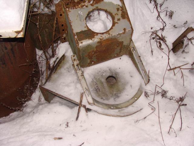

    Валяется улитка вентилятора в металлоломе, когда снег растает можно будет и рабочее колесо для движка откопать. зафотать ? правд приличных размеров... тепло из помещения выдует быстро :D

    для улитки наверное 380 надо? а у меня только 220.

    это смотря какой движок будет, в металлоломе его нет ;) было что -то около 1,5 КВт
    зафотаю, если откопаю

    улитка примерзла таки к земле :dumi: , самая маленькая - под короб 22см*22см

    Тут , или относительно свежий воздух, или тепло. Вентилятор сильно его выгоняет...

    Спасибо за фото, да уж не маленькая в итоге выйдет установка,отдали две кухонных вытяжки вот думаю может что нибудь из них придумать, разобрать вильтр от противогаза и уголь вытянуть, типа касеты примудрить. На недели буду пробовать.
