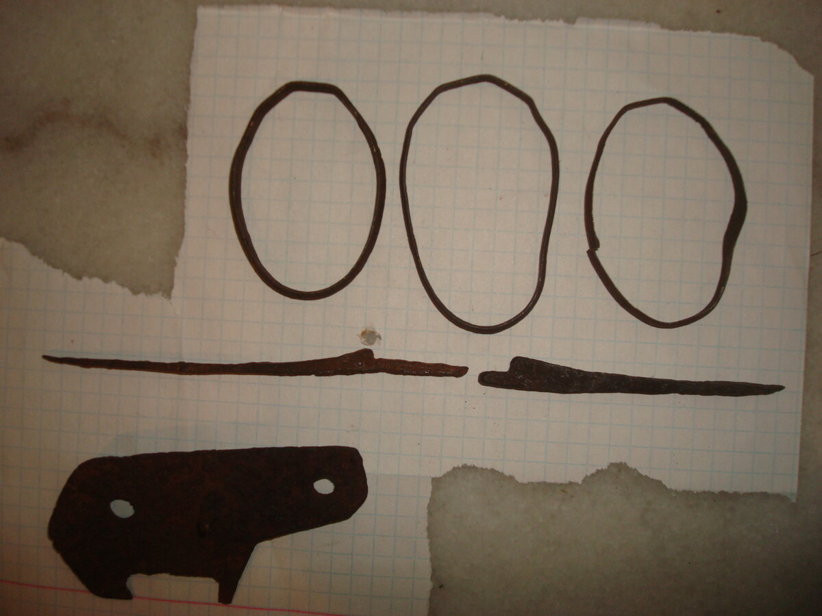

    il2 Завсегдатай SB
    14 окт 2016
    155
    181
    Самара
    Дульнозарядное оружие, приборысвязи
    Меня ща больше волнует как крепились подобные моим ложевые кольца такими ложевыми пружинами? Фантазировать не хочу. Кто нибудь может показать пример такого крепления? СПАСИБО!
    tofan Завсегдатай SB
    4 мар 2011
    7.102
    6.270
    113
    Фото крупно сделайте колец и пружин.
    Коль с торца и желательно на листочке в клетку.
    kotov Завсегдатай SB
    8 дек 2015
    2.451
    4.055
    32
    Московия
    Волонтёр
    Если что на словах попробую объяснить.
    il2 нравится это.
    vitaly_cn Завсегдатай SB
    18 сен 2008
    715
    733
    г.Волгодонск
    На замках ложевых колец скорее всего отгнили штырьки которые забиваются в дерево.
    il2 Завсегдатай SB
    14 окт 2016
    155
    181
    Самара
    Пожалуйста!!! А для штырьков нет даже намека на их былое наличие
    Пожалуйста обьясните как можете!!!! У меня фантазия богатая, а хочется , что бы все было как в жизни... СПАСИБО!

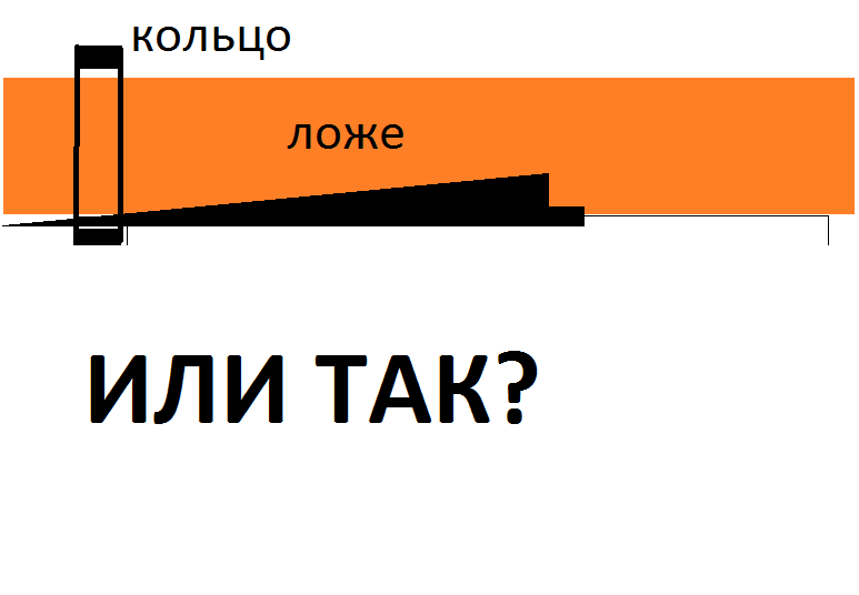

    8 дек 2015
    2.451
    4.055
    32
    Московия
    Волонтёр
    Узкие кольца не до гвоздиков. Ложе изготовлено на конус, полагаю на фото видно , ствол тоже на конус. Кольца от большего к меньшим осаживаются по меткам на ложе со стволом. Фиксация колец забивкой справа налево пружинками снизу между кольцом и ложей вдоль . При эксплуатации шаткость колец устраняется подбивкой пружин. .
    4 мар 2011
    7.102
    6.270
    113
    Да... к тому же т.к. кольца тонкие, то пружина видать все кольцо и фиксировало.:)
    il2 Завсегдатай SB
    14 окт 2016
    155
    181
    Самара
    kotov, Попытался разобрать, но вопросы остались... Посмотреть вложение 494884
    Сообщения объединены, 6 ноя 2016, время первого редактирования 6 ноя 2016
    Следующая фантазия... все равно кажется хлипким и не устойчивым... Безымянныйв.png
    Андрей Бутерман и kotov нравится это.
