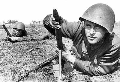

    Миномет лопата калибр 37 мм
    Опыт советско-финской войны 1939-1940 годов заставил обратить внимание на необходимость увеличения в войсках количества минометов. Неудивительно, что появилась идея дополнить батальонные и ротные минометы сверхштатным малокалиберным, переносимым и используемым отдельным бойцом. На фоне широкого использования таких средств, как осколочные ружейные гранаты, выстреливаемые по навесной траектории, идея миномета калибром всего 37 мм не казалась странной. Видимо, чтобы не слишком нагружать бойца сверхштатным орудием, он был совмещен с малой саперной (пехотной) лопатой.
    Такое оружие появилось уже в конце 1939 года, было опробовано в ходе боевых действий, и, в отличие от других типов минометов, энтузиазма в войсках не вызвало, тем более что осколочное действие 37-мм мины в условиях глубокого снежного покрова было ничтожным.
    В походном положении боец переносил миномет-лопату в поясном чехле, как малую саперную лопату, мины с вышибными зарядами - в особом патронташе с плечевыми ремнями, который обертывали вокруг туловища. В гнезда брезентового патронташа вставлялись 15 железных футляров для мин.

    Тем не менее, вскоре после начала Великой Отечественной войны, в июле 1941 года 37-мм миномет пошел в серийное производство для срочного вооружения им РККА.

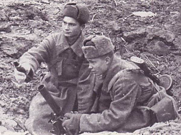

    Устройство миномета лопаты калибр 37 мм
    Собственно оружие представляет собой миномет, выполненный по схеме «унитарного» ствола, со складывающейся опорной плитой. Ствол представлял собой гладкостенную трубу, наглухо соединенную с казенником. Внутри казенника запрессован боек. Эта конструкция служила «черенком» (рукоятью) лопаты, который с помощью шаровой пяты казенника шарнирно крепился в центре полотна («штыка») лопаты, а в положении «лопата» фиксировался поворотным кольцом. Полотно лопаты поворачивалось на шарнире относительно ствола и при стрельбе служило опорной плитой. Это потребовало выполнить его из упрочненной стали, что, в свою очередь, позволяло при необходимости использовать лопату как броневой щиток (лопата-щиток - еще одна старая идея). В положении «лопата» в ствол вставлялся деревянный стержень, дополнявший «черенок», и фиксировался пробкой, защищавшей дульный срез ствола. Перед стрельбой стержень извлекался и крепился на ствол пружинной лиркой на конце, играя роль сошки-опоры. Стержень-сошка служил также банником для чистки ствола. 37-мм мина включала: корпус обтекаемой формы с центрирующим утолщением и трубкой с б-лопастным стабилизатором; головной контактный взрыватель; вышибной патрон с зарядом и капсюлем, вставлявшийся в трубку стабилизатора.
    • Калибр ствола, мм: 37 Длина, мм: 630 Длина ствола, мм: 400
    • Масса, кг: около 1,5 Масса осколочной мины, кг: около 0,5
    • Начальная скорость мины, м/с: 65-70
    • Дальность стрельбы, м: минимальная: 60 максимальная: 250
    • Максимальная дальность полета мины, м: 300 Угол возвышения ствола: от+15° до +90°
    • Угол горизонтальной наводки без перестановки опоры: ±12° Расчет, чел.: 1
    Наведение миномета боец производил на глаз, удерживая ствол рукой. Для защиты руки от ожога на ствол надевалась подвижная парусиновая муфта.
    Мина опускалась в ствол - для облегчения ее вкладывания в дульной части ствола имелся раструб.
    Под действием собственного веса мина падала в ствол, капсюль вышибного патрона накалывался на жало бойка, и происходил выстрел.
    Пороховые газы, истекая через отверстия в трубке стабилизатора, выталкивали мину из ствола.
    Стрелять рекомендовалось из положения лежа, с колена, с бруствера окопа, при углах возвышения от 45° (угол наибольшей дальности) и выше - при малых углах весьма вероятны были осечки.
    Единственным достоинством миномет лопата калибр 37 мм была его портативность.
    У пехотинцев мнение о нем сложилось в основном негативное. Как лопата он был менее удобен и заметно тяжелее, чем штатная малая лопата.
    Плохая меткость (отсутствие прицельного приспособления при крутой навесной траектории, наведение рукой) и слабое осколочное действие легкого «снарядика» с малым радиусом поражения делали малоэффективной стрельбу даже группой минометов по одной цели - например, по расчету вражеского пулемета.
    Несколько лучше отзывались об оружии бойцы 4-го воздушно - десантного корпуса, применявшие его в ходе Вяземской воздушно-десантной операции в январе - феврале 1942 года - портативные легкие минометы часто оказывались единственным средством поддержки, которые они могли нести с собой. В конце 1941 года миномет-лопата был снят с производства, но продолжал использоваться еще некоторое время.
    Поисковики до сих пор находят 37-мм минометы и их мины на местах боев.
    К идее совмещения стреляющего приспособления под осколочный выстрел с шанцевым инструментом конструкторы и изобретатели возвращались еще не раз, но на вооружение подобные «комбайны», насколько известно, больше не принимались.
