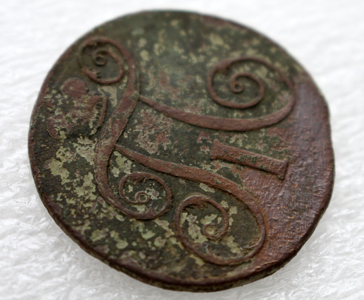

    привет всем, пробую мехчистку и появился вопрос следующий, на монете (см фото, там внизу видно поскреб для примера) патина\окисл, начинаешь скребыхать и отваливается довольно глубоко и поле монеты остается неровное. это как-то лечится? или данная монета все? может что-то я не правильно делаю?

    Шабер нужен острейший. Окислы должны срезаться а не выкрашиваться.
    Хотя.. с такими окислами как у Вас, это уже не столь важно. имхо.

    Решающее значение играет острота шабера, ну и опыт... срезать надо понемногу не сильно нажимая на поле монеты, так и ровнять до удовлетворительного состояния, потом гладилкой загладить и запатинировать.

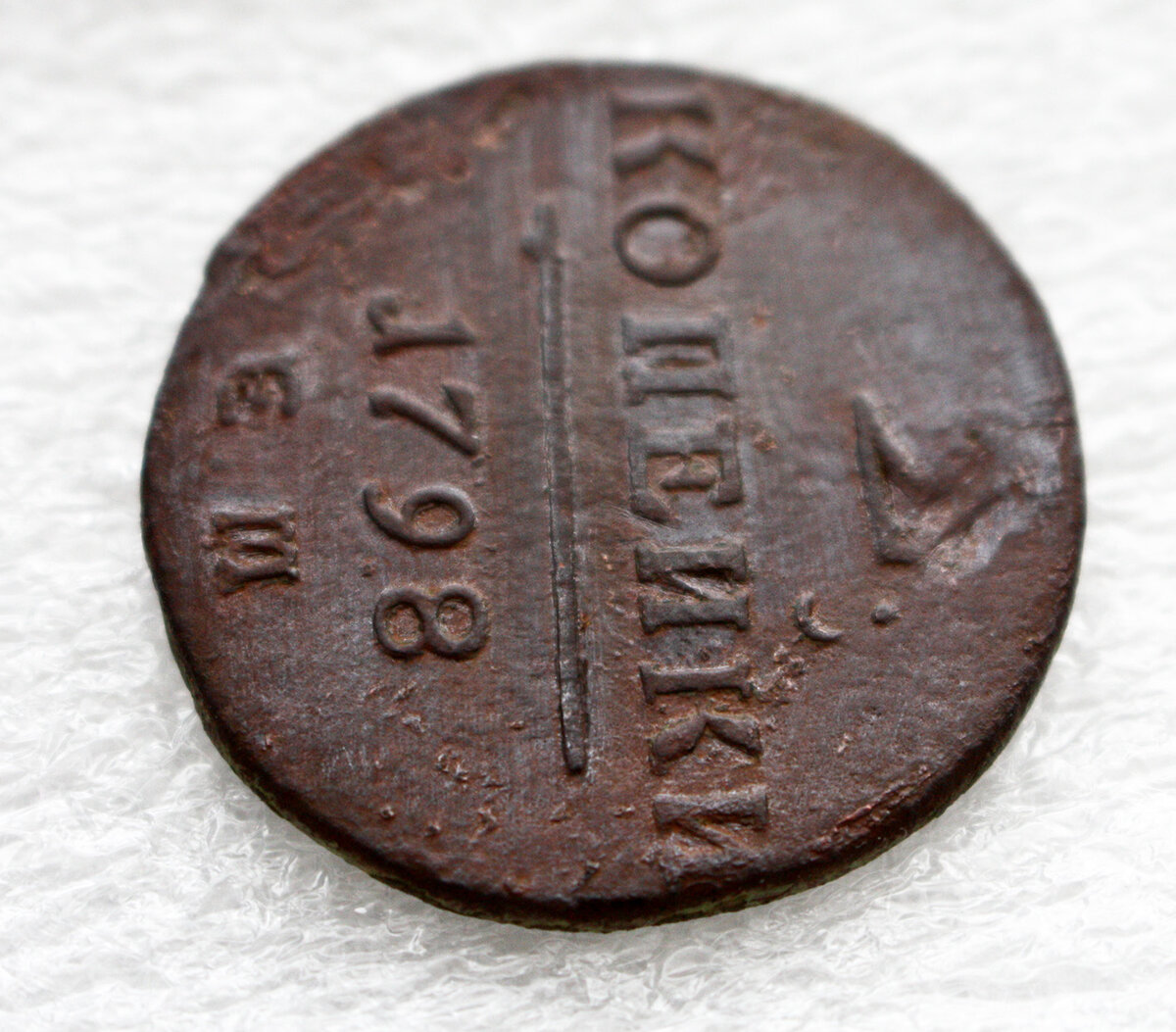

    так все же из-за окислов ровно уже не сдалать?
    Андрей, вот другая сторона этой же монеты, шабер тот же.
    тут поле-то лучше гораздо, может из-за окислов все же? или можно вытянуть поле и просто продолжать руки прямить?
    IMG_0844.JPG IMG_0841.JPG ПС не могу фотиком сфокусировать все поле монеты, поэтому фоты под углом, извиняюсь

    Ситуация тут простая , надо отличать монеты которым чистка пойдет на пользу , а которым уже ничего не поможет , только для тренировки на них .

    Скажем так, тут чистка с элементами реставрации, так как поле монеты сильно корродировано и его надо ровнять, "конфетка" не получится, но чистить надо

    Дегтярь, я в этом не большой спец, но думаю что нужно учитывать несколько факторов перед принятием решения о механической реставрации находки; первое что нужно решить, это стоит ли игра свеч в принципе и второе;- предугадать конечный результат полагаясь на свой опыт и тип окислов. Есть окислы которые уродуют еще бодрое тело, а есть наоборот,- качественно скрывают безликое ядро.
    В любом случае, чистый металл нам не нужен, а процесс больше напоминает резьбу по безликой заготовке с наброском лишь очертаний. Окислы срезаются частично, для восполнения былых металлических форм монеты, а их "пеньки"должны закрывать каверны на поле монеты. Если окислы уже частично осыпались открыв рытвины и показали свою излишнюю рыхлость, чешуйчатость, или окисл вообще является хлористой медью, то надежд на хороший результат мало. имхо.

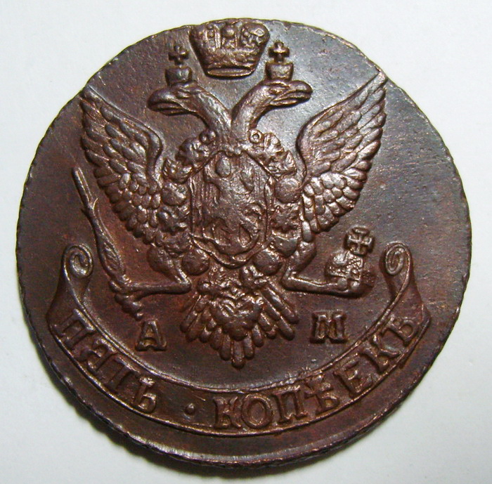

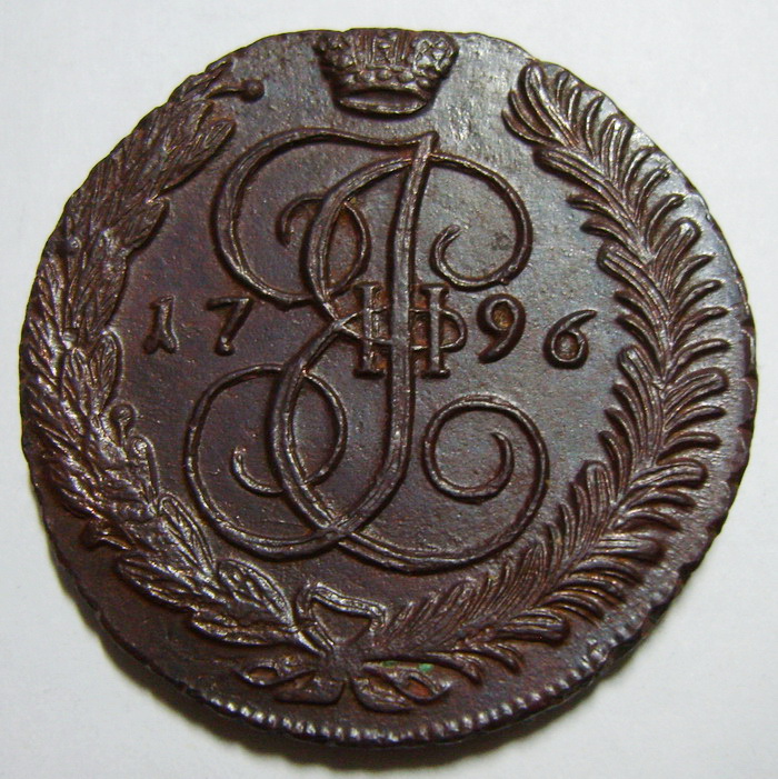

    Покажу еще небольшой пример чистки..
    [​IMG][​IMG][​IMG][​IMG]
