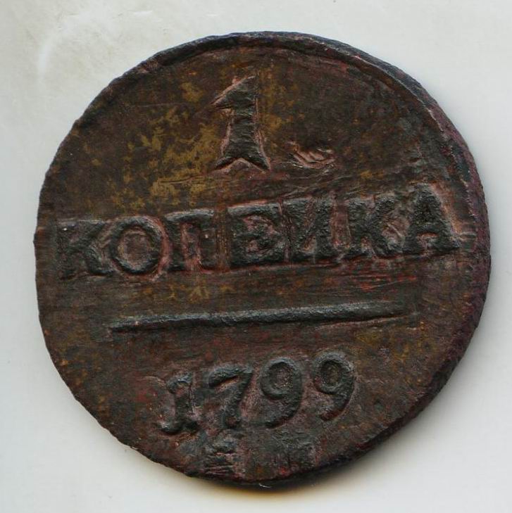

    резал резал...и зарЭзал!
    ps к сожалению потерял весь процесс в фотографиях. номинал вырезан, тк его не было видно вообще, все пошло не так, когда в познавательных целях решил отпустить металл нагреванием.
    psps инструмент - нож.

    Вот к примеру цифра 3, как ни старался - всё равно подрезал и поцарапал !.

    1. Фото разных монет
    2. На фото слева была неустоучивая патина , смываемая даже мягкой щеткой до куприда (светло-коричневый цвет) , без купридной болячки.
    3.На фото справа присутствует начальная стадия купритной болезни , очистка шабером которой не оставит такой однородной поверхности после чистки.
    4. На сколько я помню , Странник делает шаберы из натфилей. Хорошей заточки такого шабера хватит на 5 мм. квадратных твердых окислов , потом опять заточка и полировка шабера (а это приспособы и куча времени , если нормально делать).
    5. Спец. реставратор за два часа умудряется нормально очистить одну сторону Бородинки от грязи.

    Шаберы сейчас - именно те, фоткать не буду, завтра вечером сфотографирую. Сомневающиеся написали всё складно. И ви знаете, мне таки стало стыдно за мою ложь (вы меня почти убедили, что я наврал тут с три короба). Доказательства потрязающи. Я тоже так рассуждать умею умею:

    Да я пытался уже ) Результат совсем не такой как с первой. Двушку 1812-го, помучавшись часик, таки кинул в мыло.
