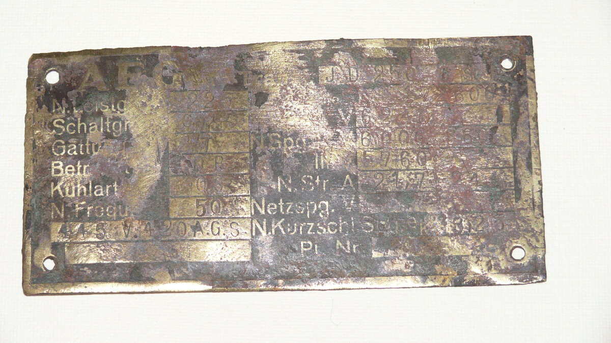

    От чего табличка?

    По обрывкам слов видится какое-то электрооборудование от фирмы AEG.
    Точнее сказать не берусь

    Дождевой Земляк, Спасибо:c0102:, читается 6КВ/660В.
    (табличка найдена в Смоленске)
    37.614
    Неслабо. Просто как версия - например генератор. Там что-то про вольты, амперы, выходное напряжение, охлаждение и короткое замыкание.
    Электрика одним словом, тем более что фирма AEG на этом деле собаку съела ещё в то время.

    Там написано, что оторвали от трансформатора. А буквы 6"кв"/660"в" кирилица?

    6"кв"/660"в", я не нашёл, перевёл как мог..
    Netzspg. V (сеть)...(не чит.)
    N. Str.A--21,7/21,..
    N.LeIstg (мощность) -225
    SchaItgr (мех. короб. передач).....
    KunIart (охлаждение)-03
    N. Fregu...-50
    ясности больше не стало...:wacko:

    N. (Nenn)-номинальный, (Normal) -нормальный (Nutz) -полезный
    N. Leistg (Nominalleistung) -номинальная мощность
    Schaltgr (Schaltgerat) -реле, переключатель
    Gattung -тип
    Betr.. (Betrieb...Betriebsart? ) - в данном случае скорее всего функционирование, режим работы устройства - Betriebsart.
    Kühlart -тип охлаждения
    N. Frequ (Nominal Frequenz) - ном. частота
    N. Spg (Nominal Spannung) - ном. напряжение
    N. Str A (Nominal Strom Amper) - ном. ток Ампер
    Netzspg. V (Netzspannung Volt) - напряжение в сети Вольт
    N. Kurzschl. Spg (NominalKurzschlussspannung) - ном. напряжение короткого замыкания
    Pl Nr (Plattennummer) - номерной знак
    В электротехнике к сожалению ни в зуб ногой. Тут нужен электрик.

    Продолжу настаивать, что оторвали от трансформатора. Все нормальные характеристики на месте. Вместо "Schaltgr (Schaltgerat) -реле, переключатель"- группа соединения обмоток.
    Да и написано вроде почти русским языком "Transf "
    37.614
    Во, точно. Schaltgr. - Schaltgruppe
    Нашлось подобное от производителя:
    http://flickrhivemind.net/Tags/193536/Recent
    Только на табличке 225 киловольт-ампер, а тут 2 400. Но 225 кВА тоже говорит о немалых размерах агрегата. И не лень было таскать.

    На 2-х табличках, 4 пункта полностью идентичны. Kühlart -тип охлаждения - OS (масло).
    37.614
    Модели лишь разные. По вашей табличке Transf. JD 250-6 (250 кВА)
    Это примерно раза в три меньше размером, чем такой-же масляный агрегат что по ссылке. Вот только картинок именно этой модели в сети не нашлось.

    Получается модель Transf. JD 250-6 (250 кВА) , не стационарная а мобильная версия .
    37.614
    Если строго по цифрам, то получается и вовсе 225 кВА.. По этому поводу ничего сказать не могу, но мобильным масляный трансформатор даже такой мощности назвать сложно. Скорее малогабаритный.:m1361:

    Согласен:c0102:Странно , что для таких изделий в таблицах не указывается масса?
    ТМ 250/6 1300 кг.

    Сейчас, по крайней мере на наших трансформаторах указывается. С маслом и без.
    У немцев могло быть несколько подобных шильд. Это слабо, но все-же видно на большом трансформаторе. Возможно что масса у них как раз и уточнялась где-то отдельно..

    Тут как-бы товарищу ipp спасибо.) На том собственно определение и закончилось, лишь версии. С окончательной фотографией или точным описанием предмета пока загвоздка.
