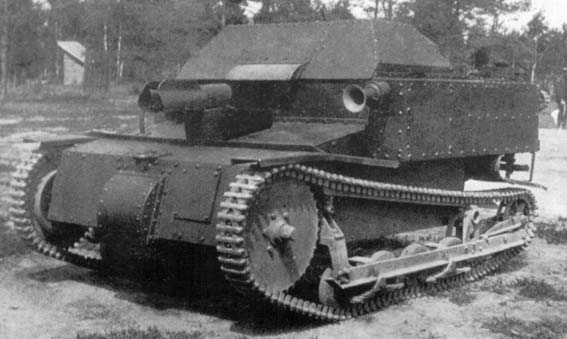

    ХТ-27
    Первым реальным воплощением химического танка СССР стала танкетка ХТ-27(ОТ-27) была принята на вооружение в 1932 году.

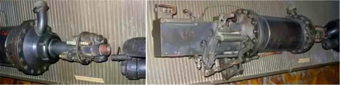

    Вид на казённую часть танкового огнемёта.

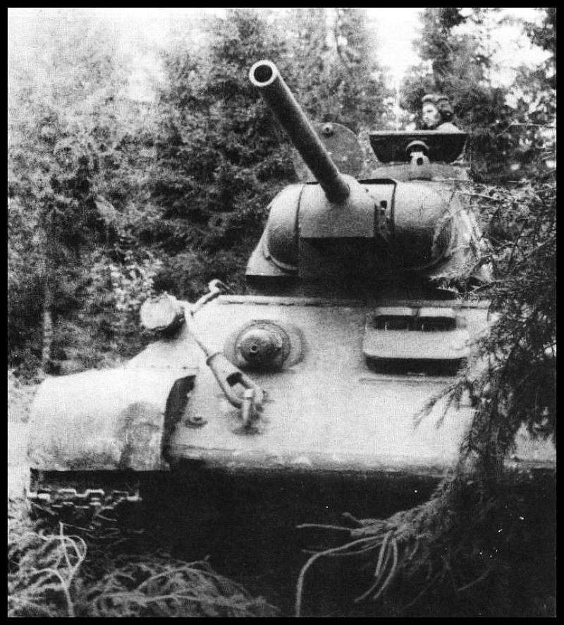

    ОТ-34 в засаде.
    47-й отдельный огнемётный танковый полк. Прибалтика
    октябрь.1944г.

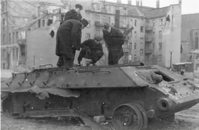

    Менее оптимистичный пост...
    Подбитые / сгоревшие ОТ-34...

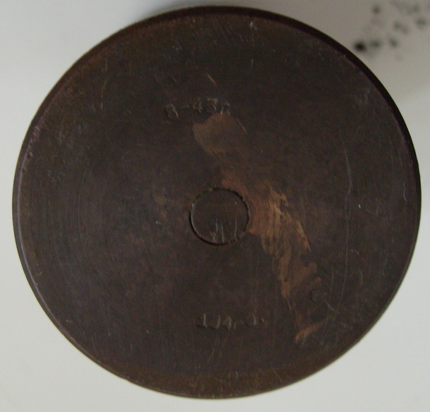

    Находил выстрел к ОТ-34-76

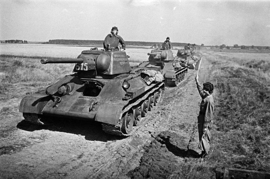

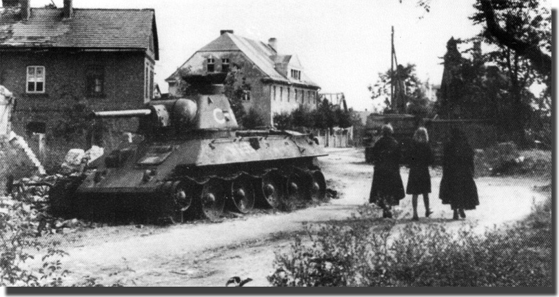

    Огнемётный-34/76 из неизвестной части завязший на топком грунте ... брошен.
