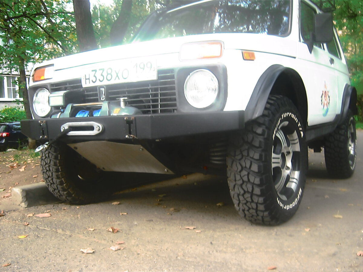

    :t13503::t13503::p0257.gif:с обновочкой меня :p09021:

    вот что в ней
    • лифт 5см, усиление заднего моста, А-рычаг
    • замена главных пар на 4.3
    • установка стального корпуса редуктора переднего моста
    • установка жестких блокировок с пневмоприводом в передний и задний мост
    • установка компрессора с ресивером в подкапотном пространстве
    • установка поворотных кулаков с нерегулируемыми двухрядными подшипниками Ивеко
    • установка шноркеля
    • установка переднего силового бампера
    • установка и подключение лебёдки Come Up Seal 9.5
    • перенос генератора наверх влево, генератор 120А, ремень поликлин
    • установка и подключение вентиляторов 21214
    • вывод сапунов агрегатов в подкапотное пространство
    • установка порамники РК опорой КПП и третьей опорой РК
    • изготовление и установка защиты агрегатов из алюминиевого листа

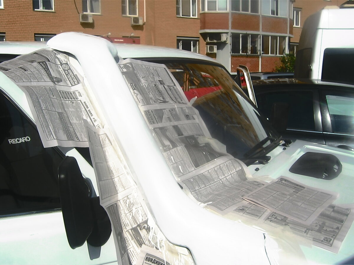

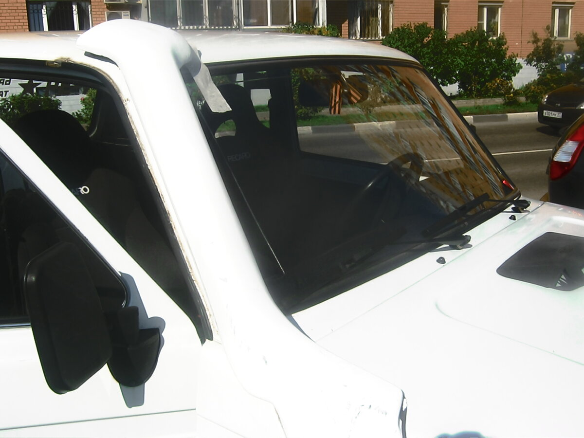

    а вот мое приключение сегодня с постановкой на учет [​IMG] ну подехал я на осмотр :photo:а мне снимай шноркель а я ему он намертво а он не чего незнаю - и молвит что делать будем а я ему мож взятку а он нет я честный коп [​IMG] ну говорит ставлю отказ или что то думай и я ему ах так щас жди . отехал от него пошел в магаз хоз купил водумольсионку скотч газету ведерка детское и на его глазах [​IMG] закрасил говорю фоткай [​IMG] а он мне такого здесь не было скандалы да но это [​IMG] и номер у меня к769нх777 [​IMG]
