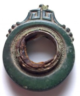

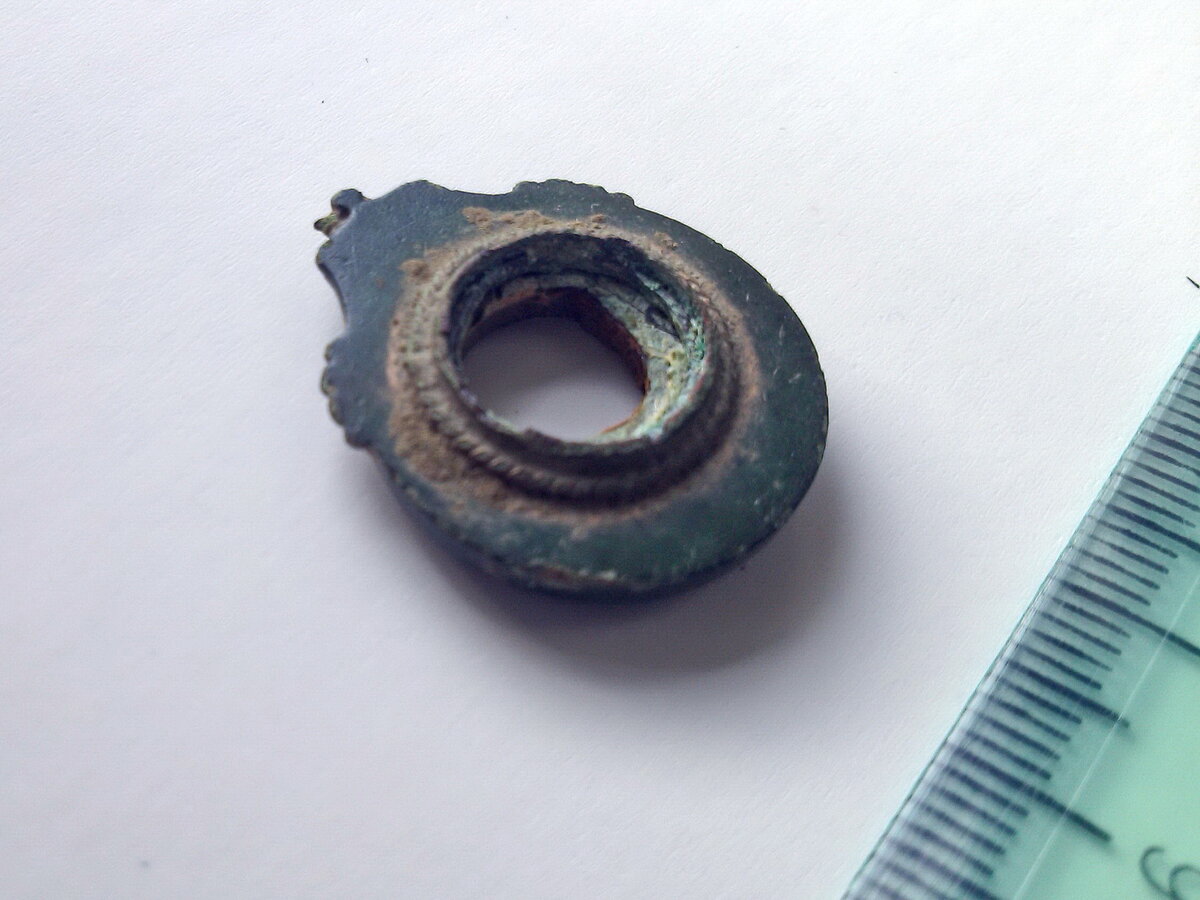

    Доброго времени. Попалась вот такая штукенция, сопутка различнейшая, поэтому к ней привязываться не будем. Интересует ваше мнение по датировке и атрибуции. По внутреннему диаметру видны следы позолоты с обеих сторон, а также на узорах сверху. Сорри за фото, делал телефоном :ns:

    Доброго Валера!Похоже на кулон ,внутри похоже был камень,и обломано ушко.Чисто мое мнение)

    Мне тоже кажется кулон. В верху наверно обломанное ушко.:rolleyes-67:

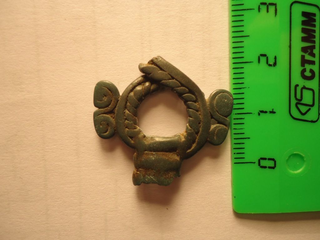

    Валера, а патина как то на домонгольскую бронзу тянет [​IMG]
    Вот посмотрел на твою бронзулетку и вспомнил свою неопознанную хе..ю [​IMG]
    Форма напомнила........
    Отправляй её на ДОМОНГОЛ....
    Хотя и там может загадкой остаться [​IMG]

    Алексей, вот и мы из-за патины начали сУмневаться. Твоя находка сомнений по датировке не вызывает, но в нашем экземпляре запрессовка идеального круга, ровные грани - это всё наводит на мысли о более позднем периоде изготовления.

    Патина еще не показатель. Валера, внутренний ободок-вкладка из чего сделан?

    Сергей, видны остатки окислившегося чермета и ободок, внешним видом напоминающий латунь. Как ещё можно определить, кроме внешнего осмотра?

    Возможно, это часть системы регулировки резкости театрального бинокля - на 1840е и до начала 20-го века.
    Выступающая фигурная часть - "цопалка для крутилки", шоп мацать пальцем.

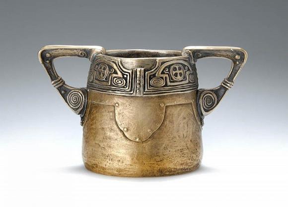

    Валера, утверждать не буду, но декор "кулончика" лично мне, напоминает стиль модерн. Вещицы "под некую древность" или "антику", были довольно популярны в нач. ХХ в. К примеру работа модерниста Густава Куршнера. 1910-е гг.

    Абсолютно согласен с тем, что находка к дрёму отношения никакого не имеет :ns:

    Мне кажется ближе к оптике чем кулон. Вряд ли в кулон стальную деталь вставляли,как то так.
