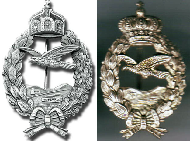

    Да 2154 отдалённо напоминает этот знак.Но присмотритесь методом изготовления он более подходит к вот этой серии нем. пилот пмв.jpg знаков.

    Бант да, больше схож. смущает пустота в нижней части венка. или ее выпилили, или артельное некое творчество

    Вот и мучаюсь, думал сам разберусь .Но пришлось прибегать к помощи.Думаю что может быть личное желание могло видоизменить знак до вот такого вида .Старый пилот оставил на знаке только кондора и на вмв. т.е. смена режима повлияла на его действия.Вообще чисто теоретически мог ли лётчик пмв участвовать на вмв?как считаете.

    А какой металл? и фото обратки можно?

    Посеребренный металл.Ширина знака бьёт с заводскими параметрами в 43 мм.из за отсутствия верхнего элемента высоту промерять не представляется возможным. фото 11 341.jpg

    Судя по манере изготовления (знак был составной), знак носился на винте (отсутствуют следы крепления и зацепа для булавки).

    думаю это мог быть заказной знак.но составной однозначно.Эх где то птичка лежит))))) может найдём с камрадами))).Звонил только что. на послезавтра забились на выход в тот квадрат.Тяжело даётся собрать материал по объекту .Надеюсь на счастливый случай.))

    А какие размеры этого венка?

    ширина 43мм.высота без верхнего элемента приблизительно 55мм это по наружке. внутренний соответственно 2.6мм на 4.2мм приблизительно.

    Венок думаю от знака РИ,вот только от какого?:(
