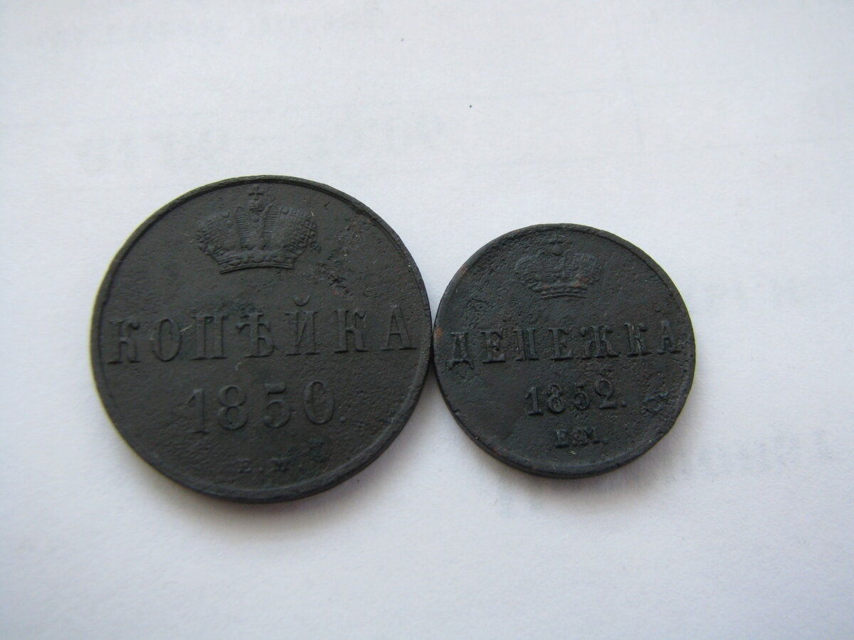

    Пролистал форум и не нашел подобной темы(модеров прошу не пинать,если не прав-перенисите в соответствующую ветку) а тема позновательна,нужная.Так как открыл даную тему,то думаю и начну ее.Собрался я со своих какаликов слипить "пулю",опыта не очень,но материал есть.Поковырял инет,форумы и поехал....
    Копейка Н-1 была в очень плачевном состоянии(окислы,заварившийся грунт),никакой мыльный р-р не давал результата.Помог електролиз с едким натрием,потом патинирование серной мазью,микро воск.Теперь можно посмотреть(прочитать историю) на монету.С центимом еще хуже был сохран(кружочек нечитаемый).Извиняюсь,что раньше не фотографировал монетос после находки,сейчас исправляюсь.Итак поехали....

    Ну, как бы плюс за труды. Но, из говна конфету не зробишь, уж извиняй. Если сохран есть - то он есть. А если коррозия погуляла - эстетический вид придать можно. Но, не более того. Копейка 50 и денежка 52 ухрюканые конкретно. Некондиция. Хлоридная зелень проела поле. Так, поиграться можно. После обработки выглядят как вареные в масле. Точь в точь. Я мусор такого плана варю в масле сразу жменей. Потом в ультразвук с фэйри и под латунную щетку. А далее - барыгам - а они уже на базар.))))

    Согласен,монеты Н-1 не фонтан,но тземелька обеднела,последнее время(у нас царизм начался в основном в конце 18века),так что,радуимся как дети,любым монеткам.Цитата

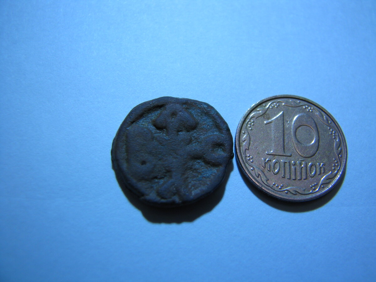

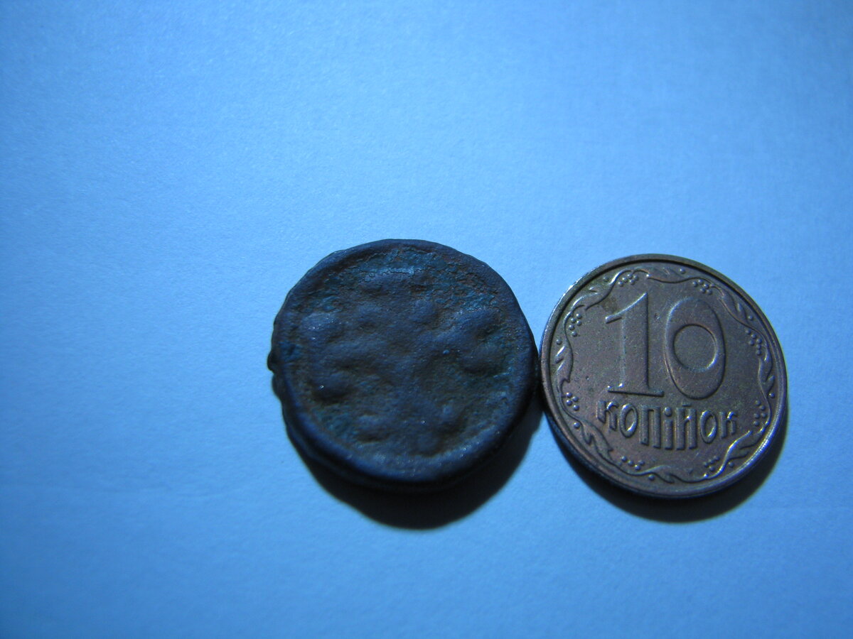

    Кстати,"Тетрахалк" выложил для чего?
    Вот такая бяка была,даже трудно было понять,ЧТО ЭТО????

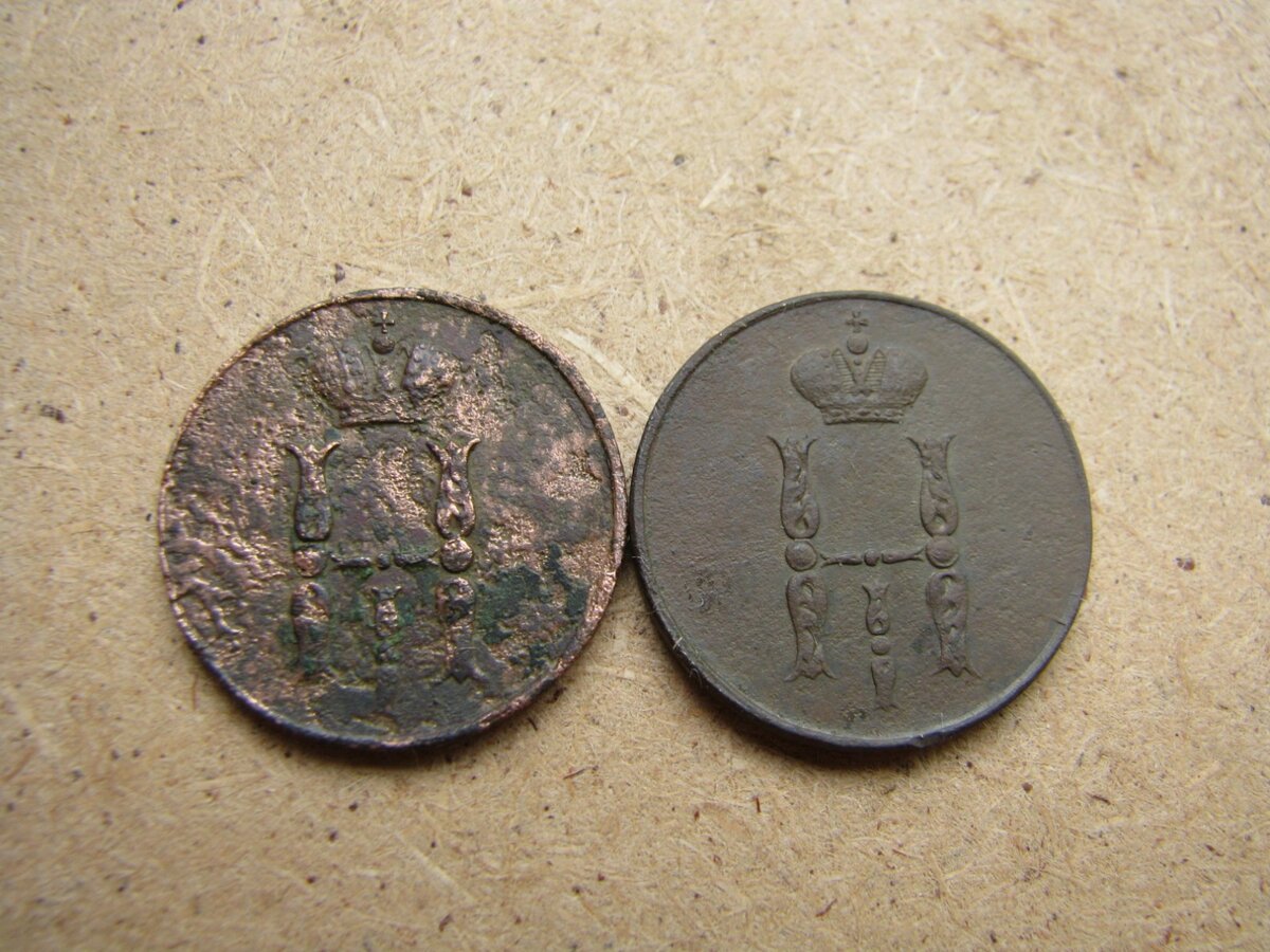

    немного поигрался....

    raser007, поигрался шабером или электролизом ?

    Вначале вымочил в дистиляте,потом Трилон-Б (10%р-р),немного серной мази и спец крем на основк пчелиного воска. :russmile:
    Монеты не фонтан,но было интиресно что получится.
