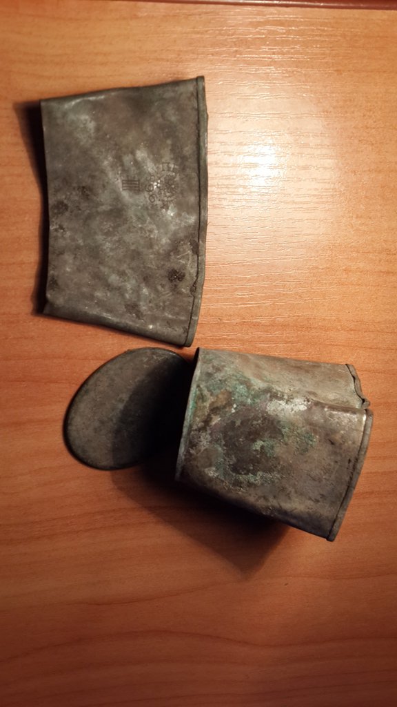

    Вот я тоже находил погнутые чарки с клеймами:
    Хочу попробовать востановить, если получиться:dumi:, сесть вечерком потом с чарки накатить самогона или вина:soldiers:в память солдатам и истории.

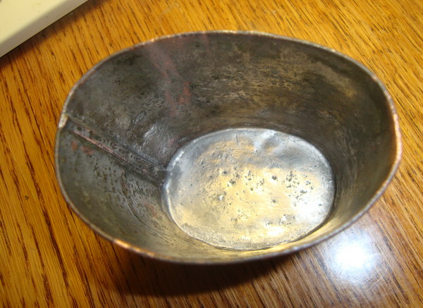

    Вот мои, восстановленные из расплющенного состояния.
    Дождевой Земляк: 1 пункт (За отличный результат!) 28 авг 2015
    PaulZibert, Димсаныч, Seregas1979 и 13 другим нравится это.

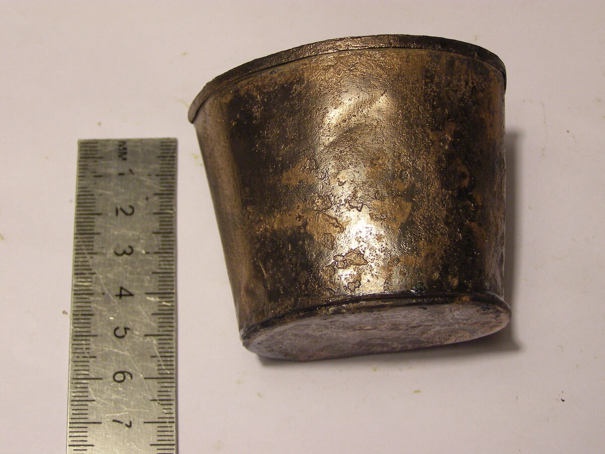

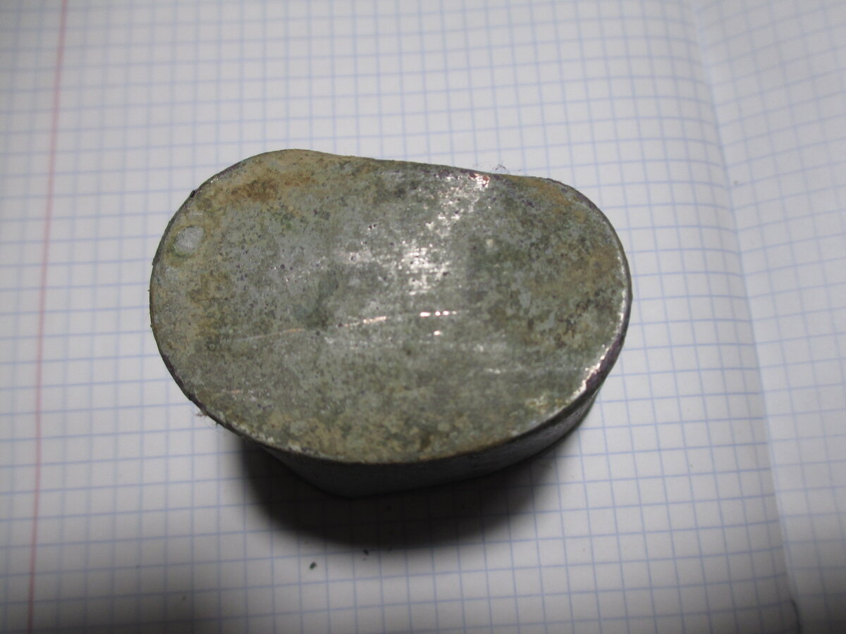

    Выпрямил, запаял одну чарку как мог,
    и вечером обмыл:post-43-1210696242:на днях буду вторую делать:)

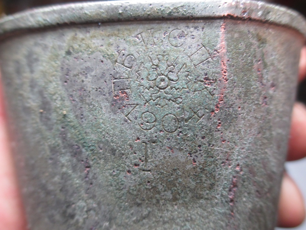

    Вот недавно появилась у меня такая чарка
    Она с клеймами. Может кто-нибудь что-то сказать по клеймам?
    [​IMG] [​IMG]
    Материал вроде как медь или латунь. Вес 213,1 грамм. По верхнему ободу обнаружил еще малозаметные надписи. Но что они означают? На год мало похоже

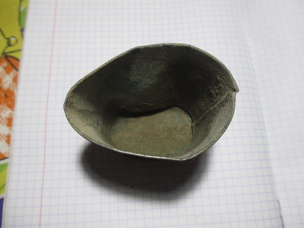

    Вот еще одну слепил. Жаль коррозия глубокая.

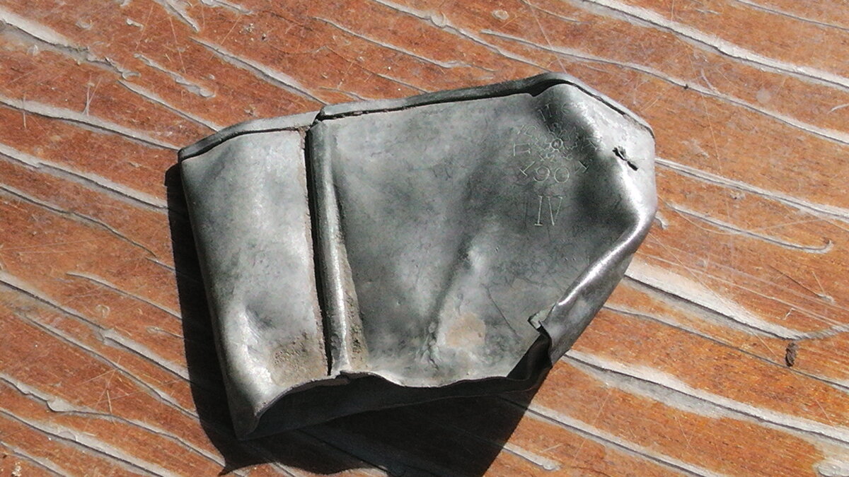

    Кто то выкопал и выбросил, я подобрал. и клаасс есть надпись. оказалось ВОТ ОНО ЧТО!!!!
    Может кто знает как расшифровывается аббревиатура?

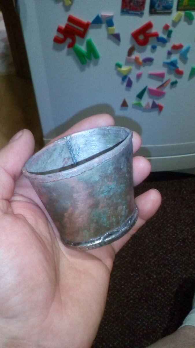

    Здравствуйте Друзья! Пропустим пока обещанную тему про кожу. Вчера, благодаря уважаемому господину Жуликову , который подстегнул мой интерес, решил сделать реплику чарки для вина образца 1882 года. Вспомнил что у меня есть выкопанная, то ли лейка, то ли чайник, я сам так и не понял, найденная мной в деревеньке, где все было перепахано взрывами.
    вобщем кусом меди истерзанный осколками..
    Вырезал уцелевшую часть медяхи., и тут началось самое интересное.. У меня было описание того что должно получиться ь вот оно.
    Чарка медная образца 1882 года пришла на замену металлической чарки, входившей в состав армейской фляги (одевалась на горловину) образца конца XVIII века.
    "Корпус чарки состоял из одного куска меди, один из краёв которого накладывался на другой на 3 мм и припаивался к нему. Верхний край отгибался наружу на 3 мм и припаивался к корпусу, образуя ободок. Донышко чарки припаивалось отдельно. Чарка имела продолговатую овальную форму и покрывалась снаружи и изнутри слоем олова. Объём чарки составлял 0,1 кружки (0,124 л). Вес чарки составлял 62-68 г"
    Размеры:
    Высота – 55мм
    Верхняя часть – 50х70 мм
    Нижняя часть – 40х56 мм
    Объем – 1 чарка = 1/100 ведра = 2 шкаликам = 122,9 мл
    На внешней стороне чарки выбивалось клеймо с двуглавым орлом, годом и месяцем выпуска.
    К сожалению клейма на исходнике найти не удалось, так что обойдемся без него, это ведь реплика, а не подделка.
    И тут начался вынос мозга.,а точнее изготовление лекала по размерам. С час наверное я пыхтел над ним, и когда оно наконец то меня устроило, вырезал исходник их меди
    после долгих мучений с подгонкой размеров, спаял стенки чарки. Затем обвел по низу чарки овал для донца на заготовке и отмерил припуски на заворот. Вырезал донце и согнул отворот. Затем припаял донце к стенками чарки и вот что из всего этого вышло
    Внутри как и положено поверхность облужена. В общем на ваш суд, господа. Критика приветствуется:)
    Сообщения объединены, 15 сен 2017, время первого редактирования 15 сен 2017
    только что то все молчат ,что у меня шев не с той стороны , в следующий раз исправлюсь:)Ohh
