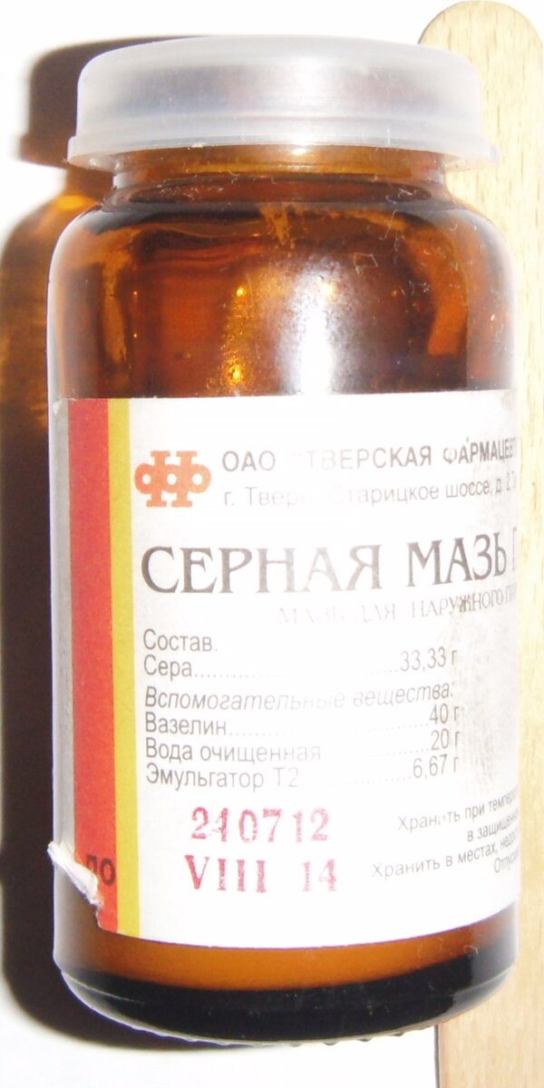

    Вы читали тему КАМЧАДАЛа "патина разных оттенков"? Вот фотографии серной мази. Через сколько времени у вас новый год?
      763,1 КБ
      699 КБ

    Эдик, Schwefelsalbe (серная мазь) в аптеке не найти, по-крайней мере у нас, заказывать пришлось.
    Серебро ещё на бумаге как грифель рисует чёрным.

    Огромное спасибо! Ну так вот, по поводу серной мази, от неё эффект такой же как и от воды в той теме, через несколько минут серебро становится цвета золота, затем как медь и затем вовсе чернеет. Медь от неё чернеет. Попробуйте на напёрсток в одном месте нанести, как "бронзоветь" начнёт-сразу станет понятно, что это серебро. Смойте тогда всё водой. Золотистый налёт сам со временем сойдёт. С новым годом!

    Ну тогда на серебро похоже. Очень. Я эту мазь использую для искуственного состаривания медяков, бывает монета в сохране, но родная патина некрасивая какая, ненравится короче, я тогда её в лимонной до блеска чищу, и затем наношу искусственную патину-на монету эту мазь наношу, и об тряпочку тру, патина тогда ровная, красивая получается, а если подольше потереть, то выпуклые места монеты стираются до блеска. В общем, мне нравится.

    Всё зависит от состояния. Если на монете толстый слой зелени, то только мылом. Вообще для меди я её редко использую, меня очистка мылом обычно устраивает. Чуть погодя фотки выложу. Серебро я ей часто чищу, но только если они низкопробное или очень старое, то оно расслоиться может, его тогда предварительно прожигать надо.
