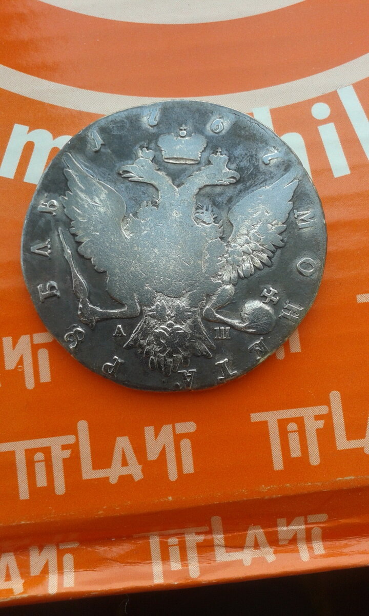

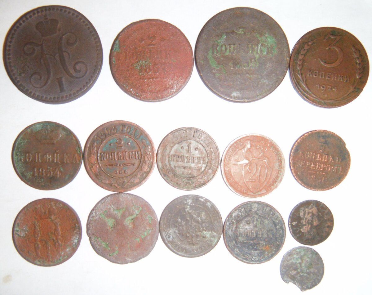

    Вот, что первое попалось под руку. Как видите, результат разный бывает. Копейку П1 я вообще не чернил, мне и так нравится, из чернёных я больше всего доволен 1/2 копейки Н1. Я ни советую но и не отговариваю вас это применять. Советую сначала поэкспериментировать на частых монетах. Вы, кстати, чем монеты свои чистите? Про мыло чуть погодя отпишу.
    Цитата(Fogel @ 01 Января 2013, 2:08)
    Мылом в смысле в мыльном растворе? И как долго?
    Ну как "в растворе"... Лично я крошу мыло на куски, затем в воде- слой кусочков мыла-слой монет-слой мыла-слой монет и т. д. лично я жду ровно неделю, большинство монет к тому времени очищается. Разъедает верхний, зелёный слой. Что-то приходиться оставлять ещё на недельку. После очистки остаётся "кашеобразное" мыло. Его можно использовать повторно. Монеты достаёшь вместе с налипшим к ней мылом, и счищаешь размягчённую зелень зубной щёткой. Я для этих целей специально купил в аптеке жёсткую зубную щётку. В общем, будет время-поэксперементируйте. Тут в результате экспериментов монеты не пострадают точно, в отличие от лимонки. Фотоматериалы чуть погодя.
    Вот тара, в которой их я чищу, пока что не было столь удачных выездов, чтобы она переполнялась. Сегодня как раз вытаскивал монеты после недельной чистки. Что то уже готово, что-то ещё на недельку. Иногда монеты сразу в таком состоянии нахожу, я их тогда не чищу вообще. Как видите, результат примерно такой, как если хорошую монету в лимонке чистить, а затем состарить.

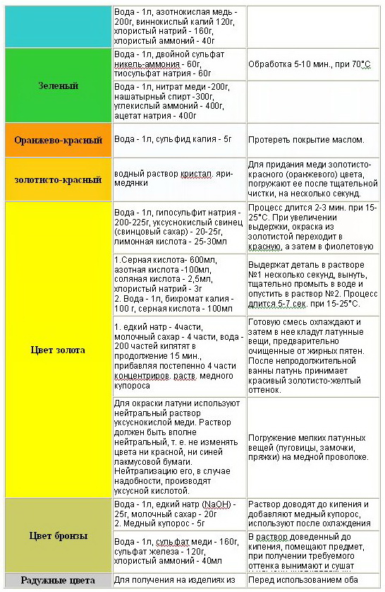

    Ну, раз уж все темы о патинировании объединили в одну, добавлю рецептов от кружка "Юный Химик" :) Где взял - не помню, применять - не пробовал :

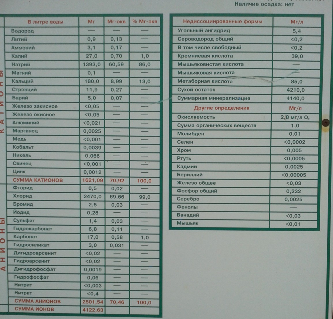

    Здравствуйте, коллеги.
    Был вопрос по химическому составу этой чудо - воды.
    Наконец то администрация сделала экспертизу и вывесила табличку.
    Посмотрите.

    Вода из бассейна, это же ХЛОР!!!!!!!!....ладно серебро, золото....но кто то спрашивал про медь, ни в коем случае не практиковать подобное...хлор самый страшный враг медных сплавов!!!....даже если очаги бронзовой болезни были не активные и при соблюдении оптаимальных условий влажности не принесли бы вреда в дальнейшем, то при возникновениии в среде хлора - будьте уверены, что начнет сжирать монету....советую никогда не пользоваться даже водой из центрального водоснабжения, только колодезную или дистилянт(продается заправках стоит копейки)...ка то так. ....это факт.

    Вода природная, хлора в ней и в помине нет. Прямо из подземного источника.
    С медью тоже экспериментировал. Фотка на последней странице темы.
    И состав воды тоже кстати на последней странице.
