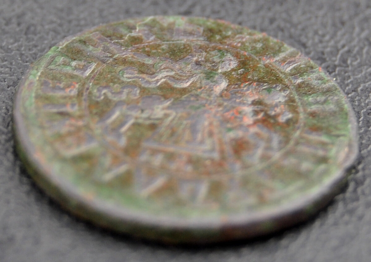

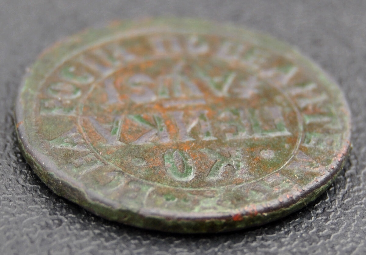

    Всем доброго времени.
    Год если не ошибаюсь 1716?
    Подскажите пожалуйста по разновидностям, чем и как почистить и ориентировочную стоимость.
    Монета не чистилась, только провела ночь в дистиллированной воде.

    А зачем ее чистить?

    Год 1716, чистить шаберами, предварительно обессолив в дистиллированой воде

    Повелитель, всадник в плаще, не частая и состояние приличное.

    Если нет опыта, то лучше не чистить. Монетка нечастая.

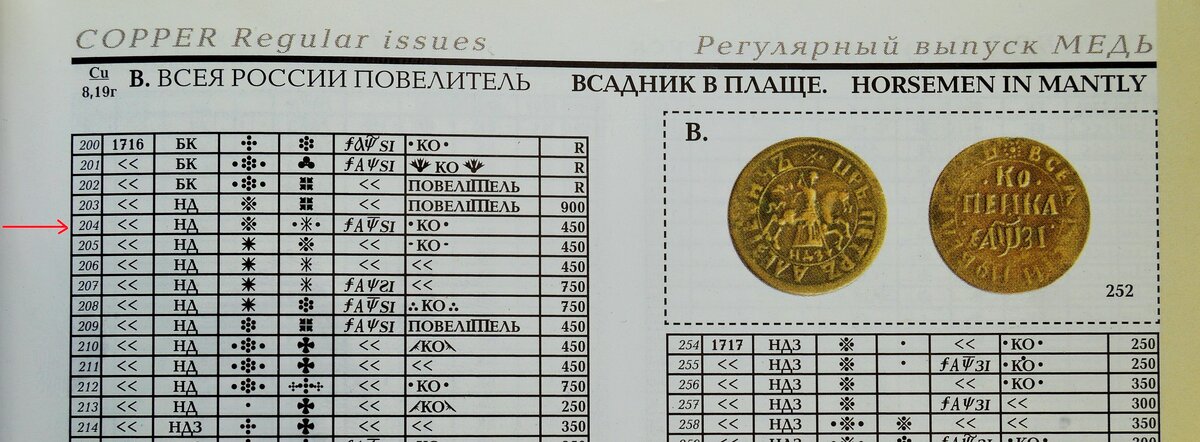

    Фото с конроса,столбик с права -крайний, цена в баксах,но в реалии гораздо дешевле.

    Монету такую шаберами нельзя чистить т.к. она начинает сыпаться особо заметно по краю канта , похожие монеты при чистке и снятии корки внутри или совсем низкий рельеф или в плоть до ровной поверхности или ещё хуже каверны поэтому надо оставлять как есть с консервацией .

    Рельеф у нее хороший, на самом деле лучше чем на получившихся фото. Завтра попробую переделать фотки

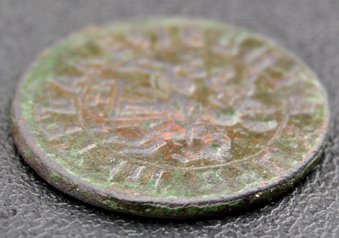

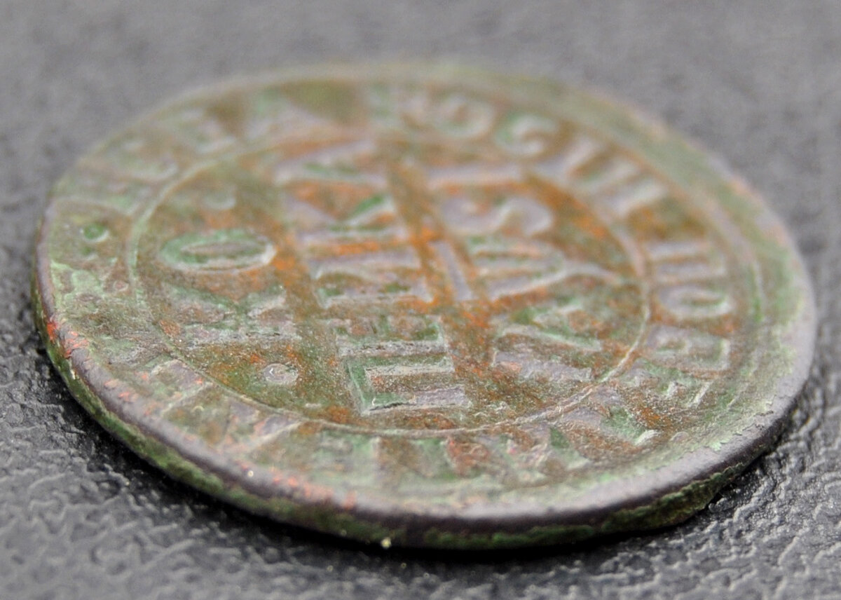

    Еще фото, лучше не получилось, к моему сожалению... к1.jpg к2.jpg к3.jpg К21.jpg К22.jpg К23.jpg

    По ходу вы меня не поняли про рельеф , он и так понятен на первых снимках , одним словом чистить её шаберами нельзя , а только консервация .

    Как и чем лучше будет законсервировать?

    паралоидом
    погрузить и держать, пока пузырить не закончит
