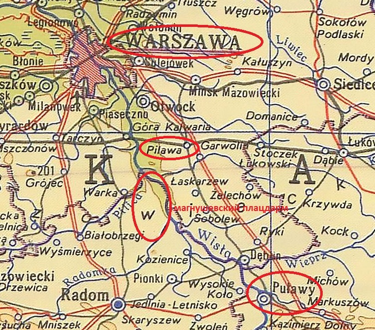

    Ищу солдата, убитого в Польше под городом Пулавы, или как ещё написано у реки Висла южней города Варшава. Вот даю данные для поиска этого солдата. По словам родственников и рассказу боевого товарища, что он был тяжело ранен в боях за Польшу и сказал что вернётся и всё расскажет. Но увы не вернулся с войны

    Написано что убит 14.02.1945 ( я вижу записях, что 14.01.45) возле г Пулавы, но возможно его все таки довезли до госпиталя, поэтому запрос в Военно-медицинский архив надо сделать обязательно Фамилия Паномарев

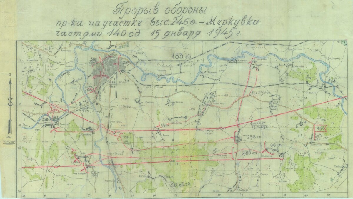

    283 СП, 140 СД на 14.01.1945 г. входил в состав 38 А, 4 Укр.фронта https://pamyat-naroda.ru/documents/...ain_string\true::group\jbd::types\jbd::page\6 (стр.12) и находился далеко от г.Пулавы и р.Висла

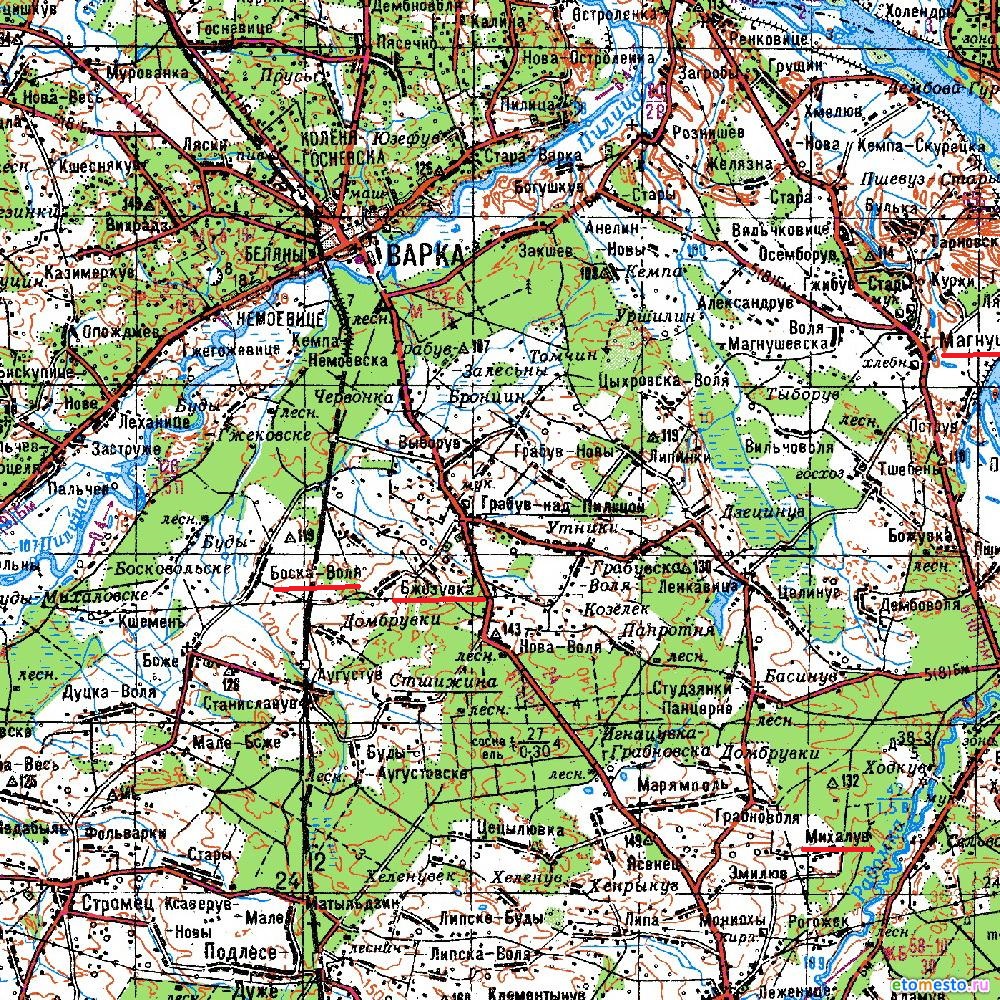

    Предполагаю, что речь в показаниях идет о 283 гв.СП, 94 гв.СД в составе 5 Уд.А, 1 Бел.фронта.
    Бои 94 гв.СД на Магнушевском плацдарме. https://pamyat-naroda.ru/documents/...5::use_main_string\true::group\jbd::types\jbd
    По потерям:
    Фамилия Гаврилюк
    Имя Степан
    Отчество Иванович
    Дата рождения/Возраст __.__.1917
    Место рождения Брестская обл., Порозовский р-н, с. Сиделки
    Дата и место призыва 27.07.1944, Порозовский РВК, Белорусская ССР, Брестская обл., Порозовский р-н
    Последнее место службы 94 гв. сд
    Воинское звание гв. красноармеец
    Причина выбытия убит
    Дата выбытия 14.01.1945
    Первичное место захоронения Польша, Варшавское воев., с. Боска-Воля, восточная сторона
    https://obd-memorial.ru/html/info.htm?id=56160029
    Фамилия Новосад
    Имя Николай
    Отчество Николаевич
    Дата рождения/Возраст __.__.1915
    Место рождения Брестская обл., Порозовский р-н, с. Михайлово
    Дата и место призыва __.__.1944, Порозовский РВК, Белорусская ССР, Брестская обл., Порозовский р-н
    Воинское звание красноармеец
    Первичное место захоронения Польша, Варшавское воев., гм. Грабув-над-Пилицей, квадрат 16-32-В, восточная окраина, со стороны господского двора, братская могила
    https://obd-memorial.ru/html/info.htm?id=56164511
    https://obd-memorial.ru/html/info.htm?id=56159955&p=4

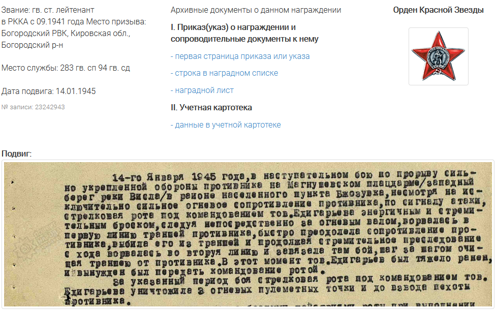

    По наградным:
    Наградной на гв.ст лейтенанта Едигарьева:
