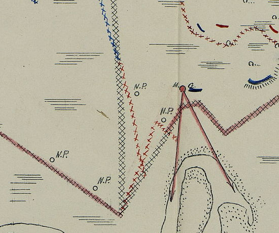

    Подскажите по обозначениям на карте ПМВ.
    Карта немецкая, хороший масштаб, но вот только расшифровки обозначений нет.
    Будет 3 картинки.
    Что за сокращения U.? Что было?
    Что за обозначение N.P.? Что было?
    Обозначение В.?
    И в чем разница красных и синих точек (дотов)? Временная и постоянная?

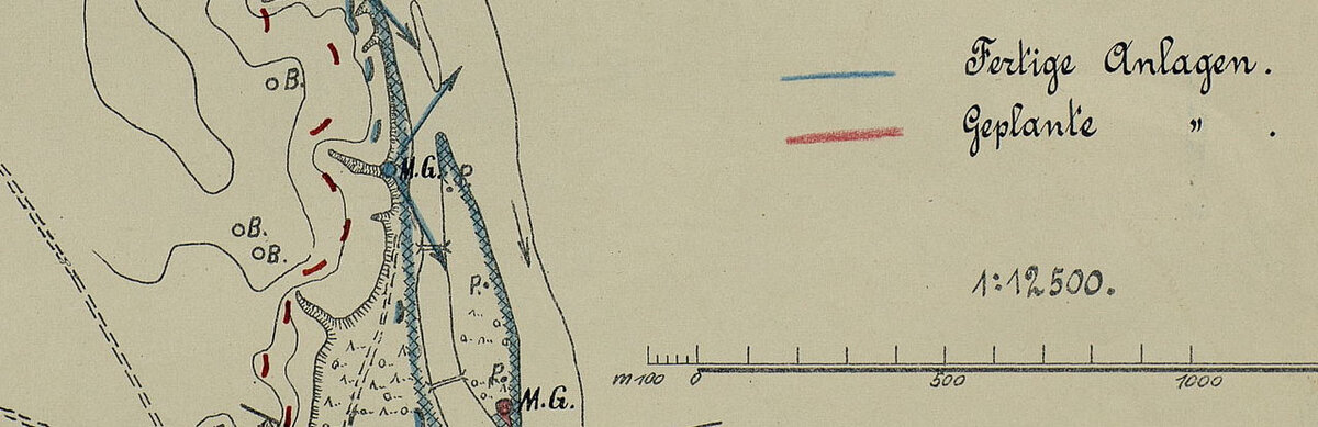

    Я не силён в немецком языке, но судя по слову "geplante" к красной линии, то вроде как "запланированные" и не переведёшь по другому.)

    Вообщем удалось найти карты этих укрепрайонов большего масштаба и там нашлась расшифровка.
    Осталось правильно перевести обозначение "U" Mannschaftsunterstand насколько понимаю. это типа землянки или укрытия???
