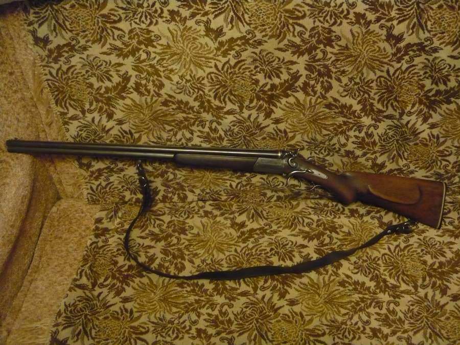

    Помогите оценить ружье! 3 ствола, 2-32 калибр, 1-16 калибр...

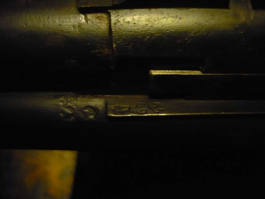

    Похоже на Льежскую манафактуру. Там номер должен быть ...меж стволов на планке с низу.
    Хотя крупоффский след увидел...без доков продать не реально!

    Без доков продать ВСЕГДА реально! это раз
    А по каким клемам видно Льеж????????????????????????????????????????????????
    Может я ни очень внимательно смотрел....... но Льежской мануфактуры я не увидел......
    Или.....????
    Автору: клема желательно от руки зарисовать для более чёткой экспертизы!!!!
    По самой предположительной теории!!!! Этот ствол Германии!!!!!
    О чём свидетельствуют клема!
    Свирловка стволов с 1891 года по 1939!!!!
    Клемо S с короной означает, что стволы с целиндрической сверловкой (гладкое, дробовые!)
    Клемо W с короной означает .... с дульным сужением ЧОК
    Клемо U с короной это дополнительное клемо, которое означает окончательное испытание стволов дымным порохом!
    Похоже не на Бельгийское, а на Германию!!!!!!

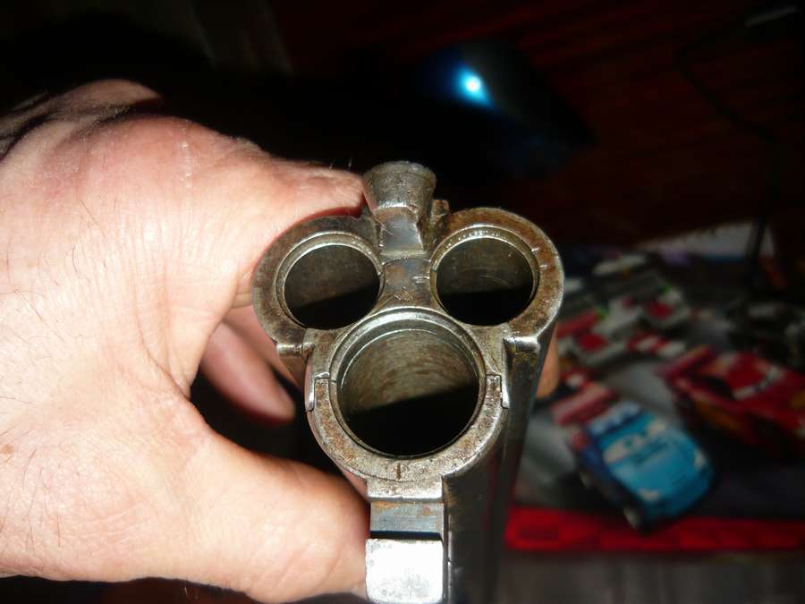

    автор, фото стволов внутри.

    Спасибо за ответы. Завтра попробую зарисовать клеймение что есть, и фото ствола сделать...Просить, за него ничего пока не просят, отец просто просил разузнать что это за экземпляр, потому как история данного ружья не известна досконально, досталось так сказать по наследству...А документы то на него вроде есть, оно зарегистрировано...

    Уверен, что оценка это штуцера, сугубо индивидуальна!
    Скорее всего в коллекцию.!!!!
    Не для рядового охотника!
    Поискать на оружейном коллекционном форуме надобно!
    А так.... примерно....... от 40 и до......... (сугубо на любителя)

    Я бы сказал, что от 10 т.р. и до.
    В прошлом году Мелькер продавали с документами за 10 купили.

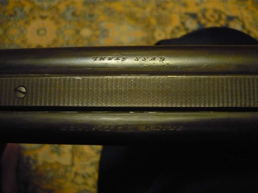

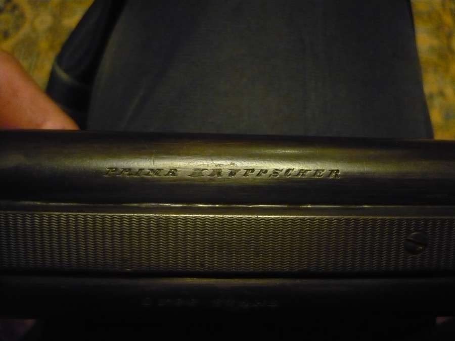

    Как смог сфоткал... :tongue2:
    Еще на нижнем стволе сбоку вибит номер 33387 С

    Могу добавить.... Стволы изготовлены из стали Круппа.
    Больше ничем не помогу. Остального не знаю.

    Не дорогой тройник "дрилинг" собранный в Германии конца 19 начала 20 в., в одной из многочисленных для Германии того времени оружейных мастерских. Название мастерской или имя оружейника вероятно и выбито на одной из фальш.досок. Два верхних ствола в прошлом были нарезными, затем в советское время были рассверленны под гладкий 32 калибр. Обычная практика советского периода, т.к. патронов европейских калибров для нарезных ружей просто не было. Расшифровать значение клейм не сложно поройтесь в нете, если нет испытаний бездымным порохом стрелять современными патронами НЕЛЬЗЯ, опасно для жизни. Крупповская сталь широко применялась в оружейной и не только оружейной промышленности Германии того времени и широко экспортировалась в другие страны. В основном из неё делали не дорогие ствольные трубки (стволы) и продавались затем многочисленным оружейным предприятиям, большим и малым. Стоит такое ружьё относительно не дорого, думаю начиная от 400 долларов до 1000. Тем более, что оно вероятно не зарегистрировано.
