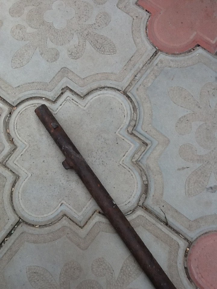

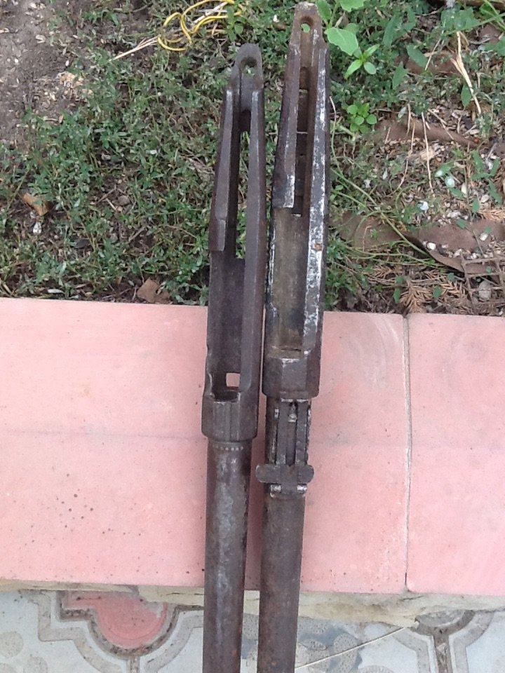

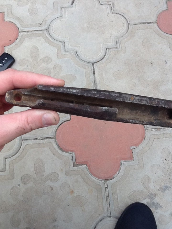

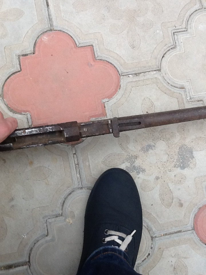

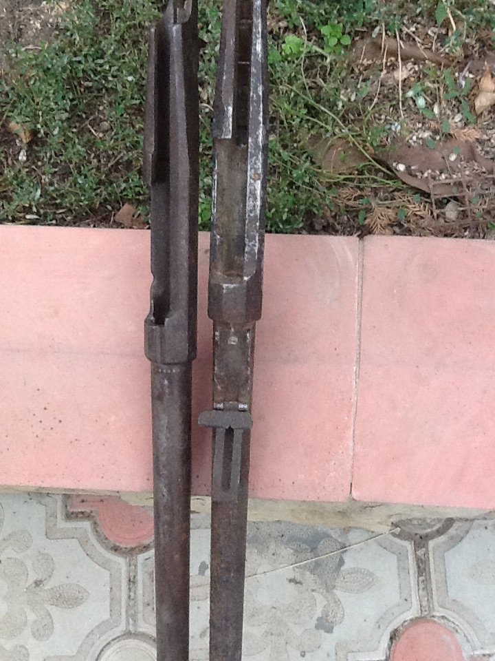

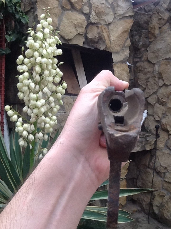

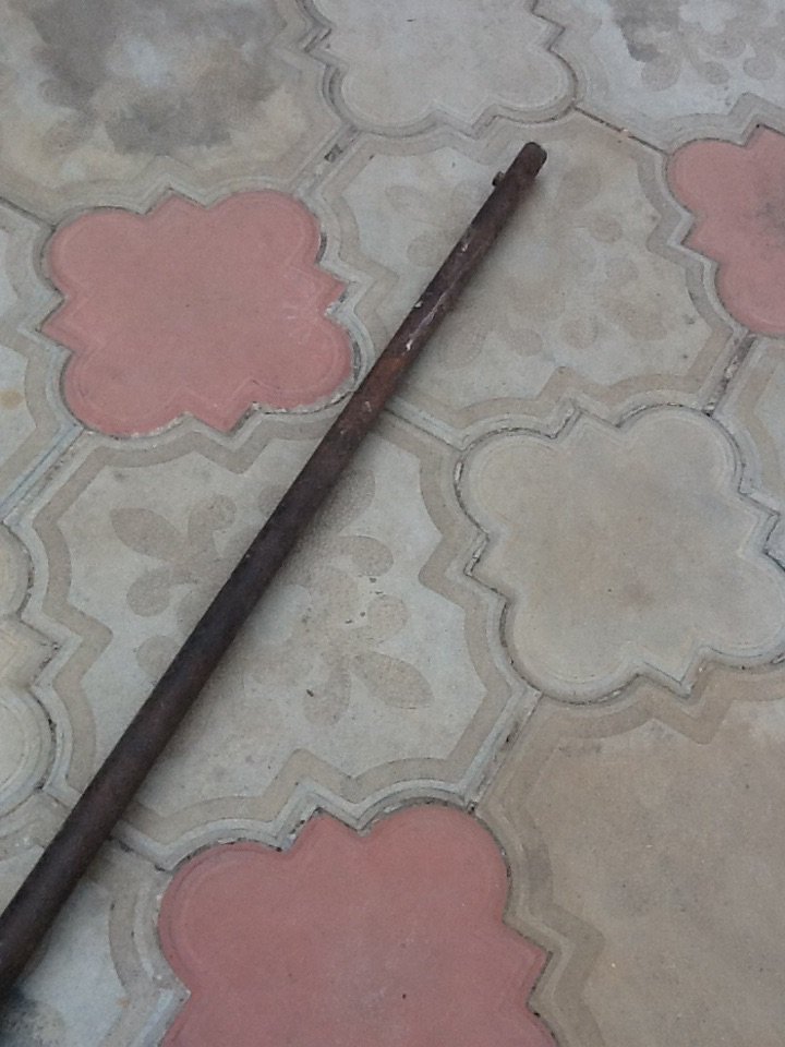

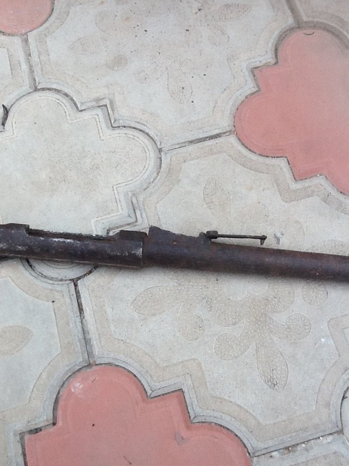

    С виду как бы берданка но казённая часть почти в два раза стены толще и тяжелее . На последнем фото для примера сфотографировал с обычной берданкой.

    Значит с планкой винтовка/карабин, а без нарезов переделочная для охотников - высверлено там всё под другой патрон - гладкоствольное ружьё. Потому и легче.
    "Благодаря толстому стволу, из винтовки Бердан-2 можно было получить однозарядное охотничье ружье вплоть до 16 калибра (гладкоствольные ружья на базе винтовки обр. 1889 г. (Бердан-1) имели 28-24 калибр, изготавливались в малых количествах и практически не встречаются сегодня). Конструктивно «берданка», при переделке в охотничий дробовик, подвергалась следующим изменениям: со ствола демонтировались штатные прицел (при нагревании паяльной лампой, припаянный на олово штатный прицел Бердан-2 легко отделяется), мушка и упор штыка, напаивалась низкая мушка, а на верхней грани ствольной коробки, по её оси, пропиливался прицельный паз. Сам ствол растачивался на 32, 28, 24 или 16 калибр (с 65 или 70-мм патронником), ствол часто укорачивался с дульной части (с 832,6-718 мм до 700-650 мм).
    Ствольная коробка, при стволе 16-го и 12-го калибров, растачивалась с казенной части, до боевого упора ствольной коробки, что было необходимо для обеспечения нормального прохода толстой охотничьей гильзы. Примерно с 1908 года практически все коробки ИТОЗ растачивал на 12 калибр и изготавливал новые стволы 12 калибра. Затвор так же подвергался доработке: растачивалась чашечка (при малых калибрах) или изготавливалась новая личинка затвора (для 16-12 калибра)."

    Спасибо за информацию. Просто пишут что казеннике у них одинаковые как на мосинки и фроловках, но это не так казенник на бердана 2 и берданке под 28 калибр совершено разные первое вес, толщина стен.
    37.614
    Фроловка это вообще собирательный образ в прямом смысле этого слова - делали из всего что было под рукой.
    Вы видимо путаете казенник со ствольной коробкой (та часть, в которую вкручивается, или как-то по иному закрепляется ствол оружия, служащая корпусом и соединяющая все остальные части; затвор, УСМ, магазин).
    По всем соображениям, коробка растачивалась только при переделке под большие калибры - чтобы элементарно вложить и пропихнуть патрон в ствол (12-й калибр).
    Если ваша берданка под 16-12-й калибр, то знать расточена коробка. Винтовка-же, разумеется, осталась не тронутой.

    Спасибо большое теперь понял. Да под казенной частью я имел ввиду ствольную коробку. Спасибо вопрос закрыт
