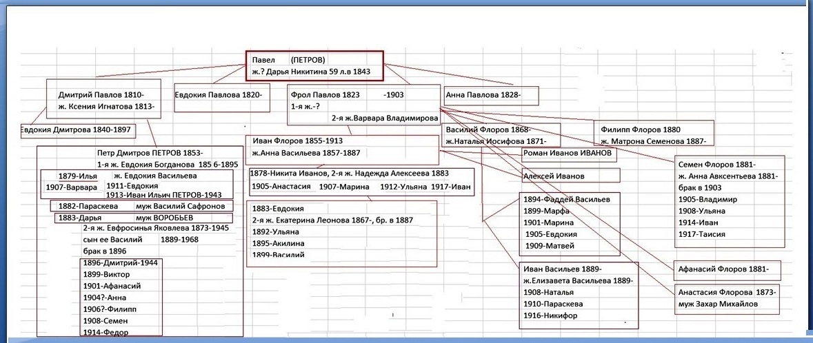

    Что касается Вашей иллюстрации - она ничего не показывает. По крайней мере без детального объяснения что есть что и почему. А с такими объяснениями картинка уже не нужна. Вот что я имел в виду.

    Она показывает состояние информации на текущий момент времени, с ней я сопоставляю вновь открывшиеся факты и определяю стратегию дальнейшего поиска.
    Без построения ничего не выявит, да и не представляю как это сделать, повторюсь это не БД, а графическая программа.

    Без объяснения - что именно Вы видите, как определяете - понять логику сложно. А картинка для постороннего зрителя остается абстракцией.

    Приведенная мной картинка показывает только один из приемов, а именно возможность отобразить предполагаемое родство с двумя и более семьями.

    Другое дело, что ГеноПро позволяет это сделать в "ручном режиме" если у исследователя есть в этом потребность.
    Например при решении загадки о происхождении Марии (на схеме которую я приводил выше) одним из аргументов был факт, что все восприемники у ее детей и внуков были из "правого" семейства и не одного из "левого".
    Это интересный момент когда можно наглядно видеть не только кто кому по крови, но и как "кучкуются" по жизни.

    Учитесь у меня. Я тоже мало чего умею. Вот, рисую пейнтом в Excel, довольна собой :new (10)::newsmile3:
    Мне все понятно, а в глобальные сети я не полезу. Нечего моих крестьян искать в штате Юта. Они много веков жили на Смоленщине, по Австралиям и Индиям не бегали.
    План-максимум — освоить Древо.
    NEMO, KRAN, АЕБ и 2 другим нравится это.
