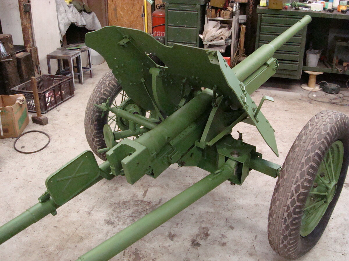

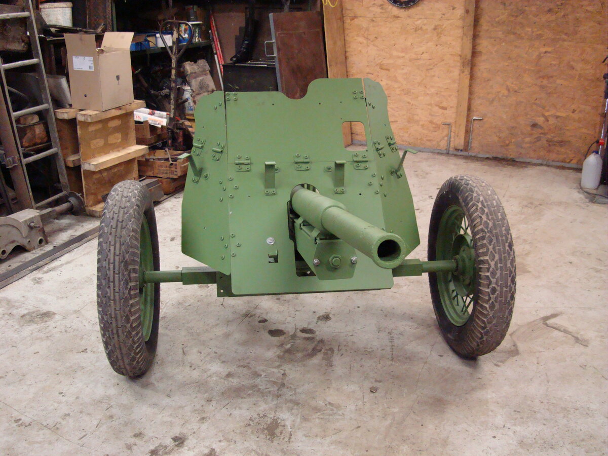

    Был момент когда мне ни как не удавалось раздобыть себе ПТП 45. Всё что удавалось достать это колёса разной степени трухлявости да стволы,брошеные по лесам без видимых причин(износились может?)Изредка попадались разбитые щиты и обломки искалеченных сошников.
    Колёс,стволов уже было с избытком,а собственно пушку то собрать было и не из чего...
    и вот заполучив однажды всётаки всю пушку,я осмотрел внимательно как она сделана и смекнул что могу повторить и колёсный ход с осью,и верхний станок с люлькой,а уж щит так и вовсе плёвое дело...
    В итоге из под моей лёгкой руки вышли в свет ПЯТЬ ! вполне себе приличных пушек.На которых из родных деталей были только колёса(ступицы использовались современные)и стволы...
    Если и Вы,уважаемые Форумчане,хотите обзавестись своей ПТП ,то это вполне Вам по силам при наличии гаража,сварочного аппарата и простейших инструментов :
    ((подъёмный и поворотный механизмы-бутафория,но ствол подымается,а верхний станок поворачивается))

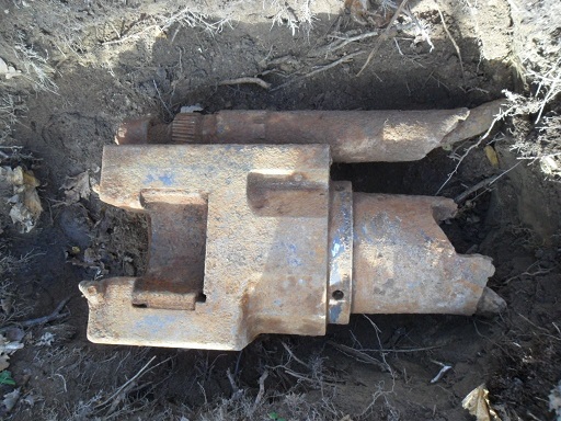

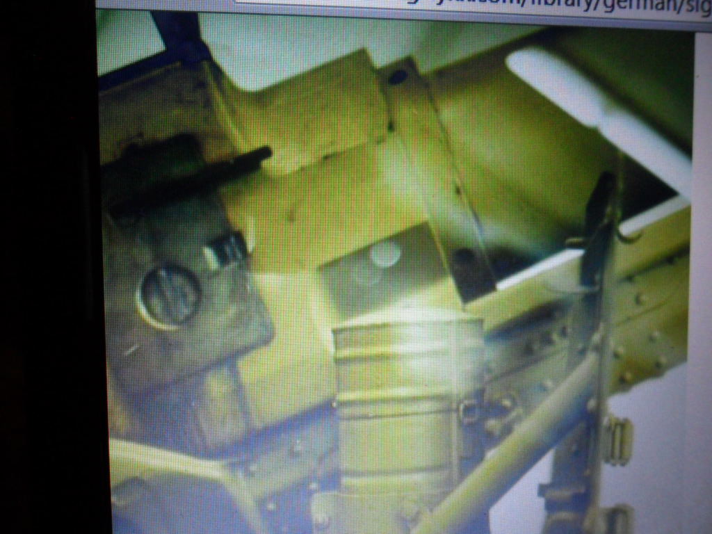

    Здравствуй Андрей. Я такую пушку нашёл. Вернее что от неё осталось. 150 мм. Тяжёлая пехотная пушка sIG-33.
    Такой она была при жизни.
    SAM_1317.JPG SAM_1308.JPG SAM_1312.JPG SAM_1306.JPG SAM_1328.JPG SAM_1323.JPG SAM_1324.JPG

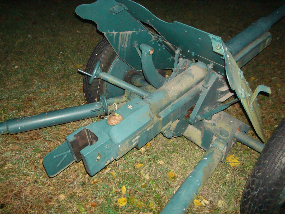

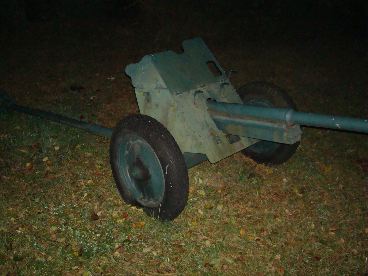

    ...это я заехал проведать свой самый первый макет ПТП-45 сделанный ещё в 1999-ом году....
    Всё это время макет хранился на улице.Я остался очень удовлетворён состоянием окраски.
    Все детали очищались пескоструйкой,грунтовались двухкомпонентным фосфатным грунтом и окрашивались обычной краской ПФ...:soldiers:
