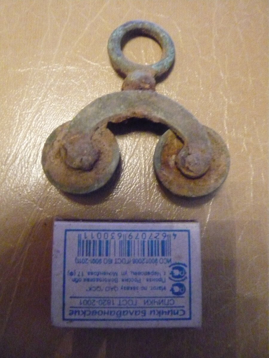

    Привет друзья попалась в Сафоновском районе вот такая закорючка, может быть кто подскажет, что это такое и какой период может быть? 2016-01-12 12-55-15.JPG 2016-01-12 12-55-25.JPG

    А не от подвеса люстры сиё?

    охота на аллигаторов...
    ...я бы при помощи такого ролика гюйсы поднимал на горизонтальных снастях...

    На мой взгляд находка представляет собой часть подъемного механизма - полиспаста.
    Полиспаст мог использоваться в разных кинематических схемах, в частности, в таком варианте, предполагающим наличие блока двух шкивов на одном основании с центральным кольцом, воспринимающим нагрузку:
    Выгода от применения такого полиспаста - для поднятия груза за конец каната нужно тянуть с усилием, составляющим всего лишь четверть от веса груза. Однако чтобы поднять груз на высоту h конец каната придется вытянуть на высоту H = 4h, ибо тут действует золотое правило механики: во сколько раз выигрываем в силе, во столько раз проигрываем в расстоянии!
    Обратите внимание на расстояние между блоками на находке ТС. Если реализовывать представленную на рисунке схему, то в случае применения верхнего блока с такими же габаритами (диаметром, параметрами канавки), что и у двух имеющихся, средние канаты/веревки будут располагаться как положено в классическом полиспасте, т.е. параллельно друг другу.
