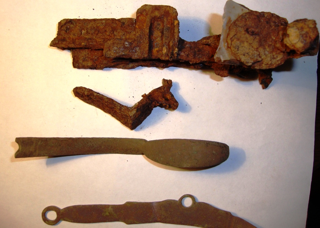

    Вообще-то замки на времена Петровича Первого были почти что копией немецких .Мода была такая. :rolleyes: Если даже солдат одевали в форму почти ничем не отличающуюся от пруссаков..Фридрих Второй рулил во всём!
    tofan Завсегдатай SB
    4 мар 2011
    7.098
    6.267
    113
    Апсолютно верно, так что без чистки можете и не определиться. Клеймы нужны.
    Так же в принципе как и ружья образца 1808года стали копироваться с французских.
    Nekto Nemo Завсегдатай SB
    30 июн 2011
    273
    Следует так же, обратить внимание на кремень - он янтарный, а не серый! Как в снабжении ВА. Хотя это 100% гарантии не дает, но есть дополнительный довод в пользу прусской или австрийской версии!

    А разве янтарного цвета кремнии не шли на русские ружья!
    4 мар 2011
    7.098
    6.267
    113
    Цвет кремня никокого отношения не имеет... свинцовая рубашка да, и то с большой натяжкой, при том что могли использоваться и трофейные.
    30 июн 2011
    273
    Имеет! Янтарный кремень поставлялся и был ТОЛЬКО в ВА! Цвет у кремния во Франции просто такой.
    Как и свинцовые "пластыри", они выдавались централизовано вместе с боеприпасами.
    Серый кремень, различных оттенков - был русский. Трофейный конечно мог использоваться и наверняка использовался!
    Всё же, вероятность всегда больше в пользу "уставного" использования. Но, как я и написал - это не 100% гарантия. Просто, как ещё один аргумент в пользу "не нашей версии"!
    А так трудно делать выводы. Нужно смотреть замок в "живую"!
    С уважением, Немо!
    4 мар 2011
    7.098
    6.267
    113
    Замочная личина по крайней мере точно не русская, соответсвенно если с одного куста ягода, то немец..., но повторюсь: -" Пилите Шура гирю, она золотая", в нашем случая чистите.

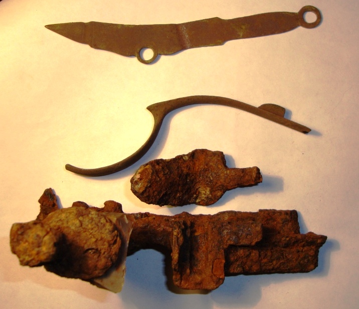

    Вот сделал доп. фото, со скобой. Может что-нибудь прояснит....
    Monsieur Jan Завсегдатай SB
    23 дек 2008
    2.469
    1.553
    31
    Шевардинский редут
    У прусов верхний край огнива прямоугольный.
    На этом замке стоит огниво с закругленным верхом.

    Я фигею от выдержки топикстартера. Давно бы отчистил знаковые места и не парил моск и людям и себе. Или это такой садистский способ пересидеть зиму? :rolleyes:
    4 мар 2011
    7.098
    6.267
    113
    Вот два русских гуся, с разницей в два года, изготовленные на одной фабрике... обратите внимание на верхние полки... Не допускаете ли Вы такой мысли, что и у пруссаков могла быть схожая картина?
    23 дек 2008
    2.469
    1.553
    31
    Шевардинский редут
    Я лично допускаю даже то, что поломаное оружие отправлялось на разбор, из запчастей которого впоследствии собирали новые замки и ружья\пистолеты.
    Потому что так оно и было, например у прусаков:
    "модель пистолета 1809 года:
    после парижской конвенции 1808 года прусаки перешли к использованию моделей пистолетов с укороченым стволом, заводских или собраных из частей поврежденных пистолетов других моделей. В нашем случае (имеется ввиду описываемый пистолет, на фото) для модели 1809 года использован обрезаный ствол модели 1789 года и запчасти от двух других пистолетов"
    Поэтому говорить об аутентичности копаных замков порой может оказаться смешным.
    И собраный "по книжке" замок из копаных деталей в наши дни окажется куда более правильным, нежели найденные в земле

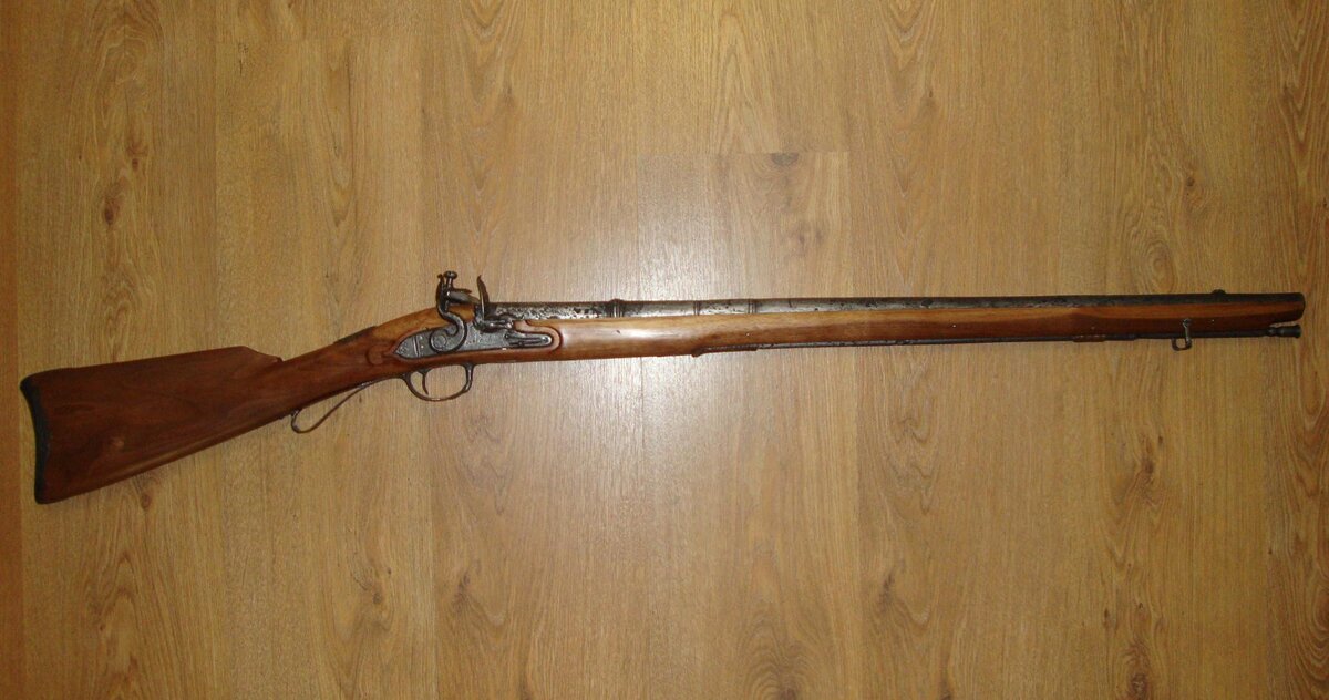

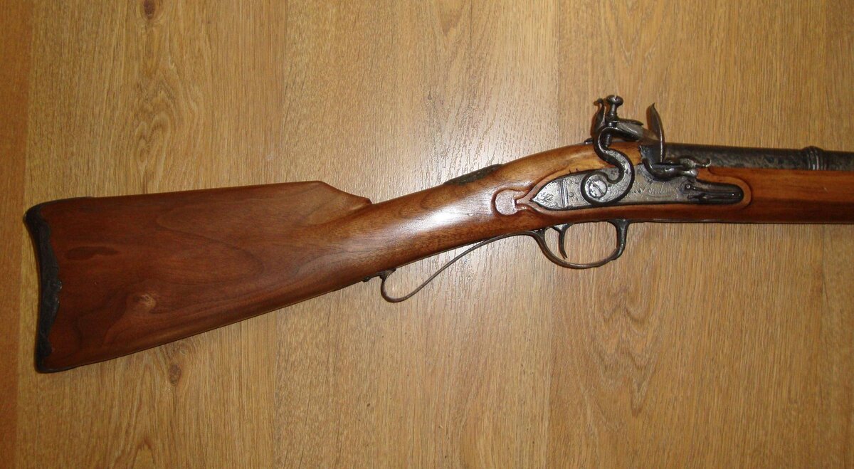

    Выложу, так сказать для затравочки...:)
    Делаем шаги, глядишь и остальные начнут свои изделия народного творчества выкладывать!;)
    Охотник, Европа XYIII век.
    С большой долей вероятности участвовал в боевых действиях первой половины 19-го века:cl:
