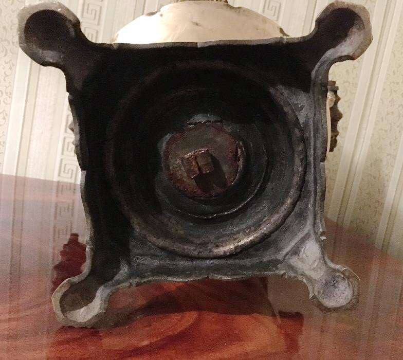

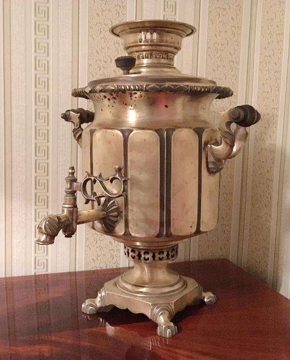

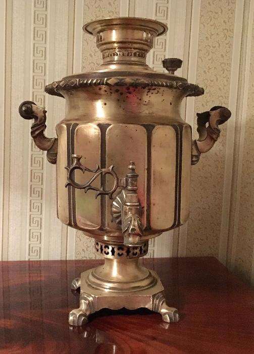

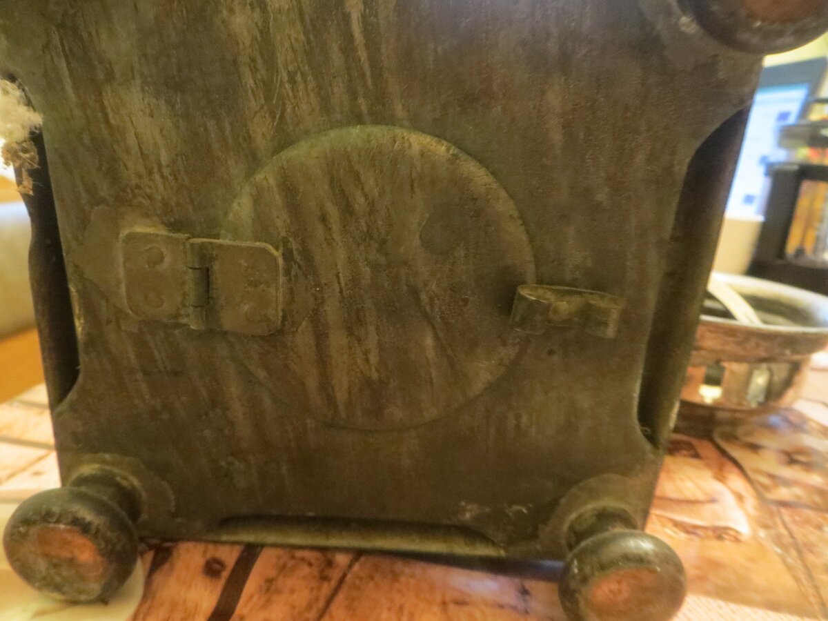

    Самовар в робочем состоянии . Не течет.
    Подскажите пожалуста по цене

    Паровичок на месте? Нет одного хватка? Глушилка есть?

    Не у меня. Узнаю. Предлагают 5 т рублей. Норм для него или дорого?

    Продают за 5 т. Рублей. А я хочу купить. Спрашиваю норм ли для него такая цена ? Или задорого или дешево. Какая приблизительная цена на такой самовар?

    Берёте для себя или для перепродажи?
    Если не течёт, нет трещин, паек, то цена нормальная, на мой взгляд

    Для себя я бы лично взял.Форма интересная,детали недостающие вполне подобрать можно.Если действительно не течет.По моему скромному опыту скажу,что банки закипают быстрее,чем рюмки и тем более,чем всякие "вазы" ( указал про них обобщённо ),это при условии одинакового кувшина внутри.

    Одна ручка подмята-посмотрите внимательней на следы протечки. Хотя следов может и не быть-самовар вышкуривали и возможно все следы удалены. Обратите внимание на состояние колосника. Если он частично разрушен, то придется выпаивать трубу и заменять. Конфорка стоит не родная. Её диаметр уменьшен путем обстукивания до нужного диаметра. Поэтому на фото низ конфорки весь в складках. Залейте самовар кипятком и подождите минут 5-10. Затем осмотрите со всех сторон. Если течет-увидете сразу. С холодной водой можно и не заметить протечки. Обязательно с фонариком посветите внутрь трубы. Тоже "больное " место у старых самоваров. Вода и туда любит затекать. Ржавчина от чугунных колосников начинает со временем распирать стенки топочной трубы и появляются трещины.

    Сань! Но могут быть микротрещины. Они не текут порой, а слегка сочат. Нужно обратить внимание (после достаточно долгого стояния самовара с водой), не появились ли где на поверхности тулова маленькие капельки воды.

    Так и я вроде написал-кипятком залить и подождать минут 5-10. Я всегда с фонариком смотрю-освещение не всегда удачное бывает. Иногда при покупке самовар может ни грамма не течь. Приносите домой , отмываете от накипи и начинается веселье ! Начинается течь казалось бы на самом ровном месте ! Где Вы даже и предположить не могли. Накипь затыкает со временем все микротрещины ,а с наружи все следы отчищаются и не видно , что самовар течет.

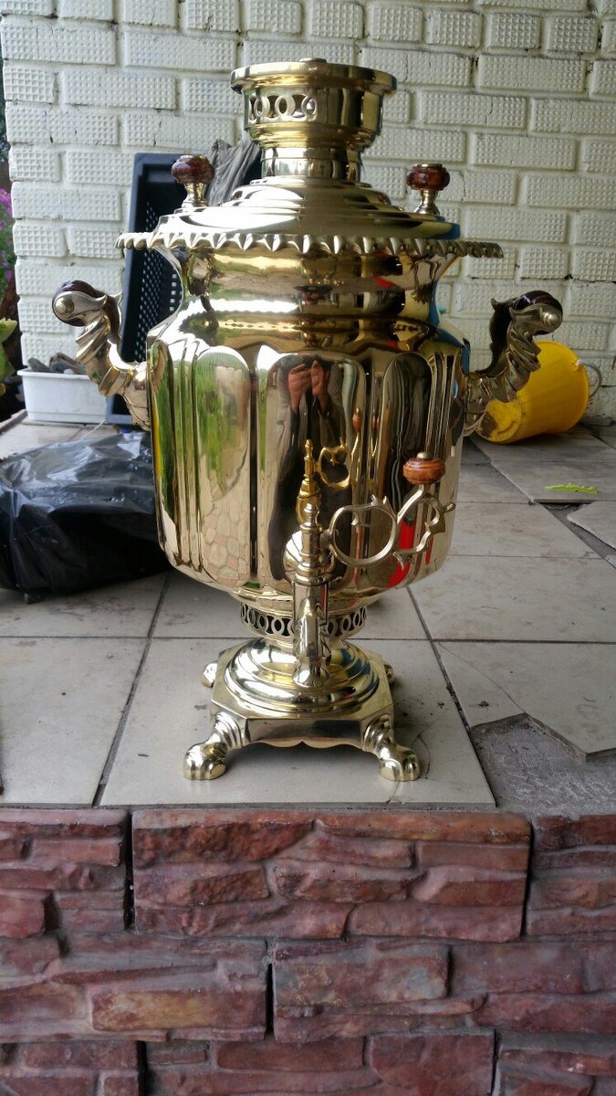

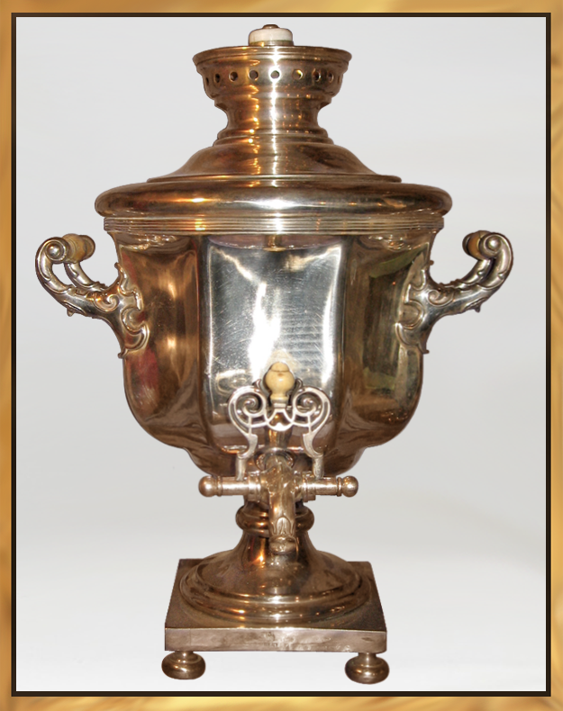

    Добрый день цена для такого самовара нормальная форма Фонарь тем более с медалями. Ну если тока себе берете!! а не перепродажу. И конечно учитывать тот факт если все перечислинное с самоваром в норме.
    Сообщения объединены, 27 ноя 2017, время первого редактирования 27 ноя 2017
    Форма конечно интересная, ну почему-то в этом году не жалует их народ. Очень мало продаж их. Ну а если народ их мало покупает, значит и мастера их особо не берут в работу. Может тренд на них в следующею весну будет)

    Михаил! Ваш красавец какого производителя?

    Попробую угадать самовар Михаила -Тейле.

    Юниор, Это самовар Б. Г. Тейли Он выставлен на продажу. 10 литров
