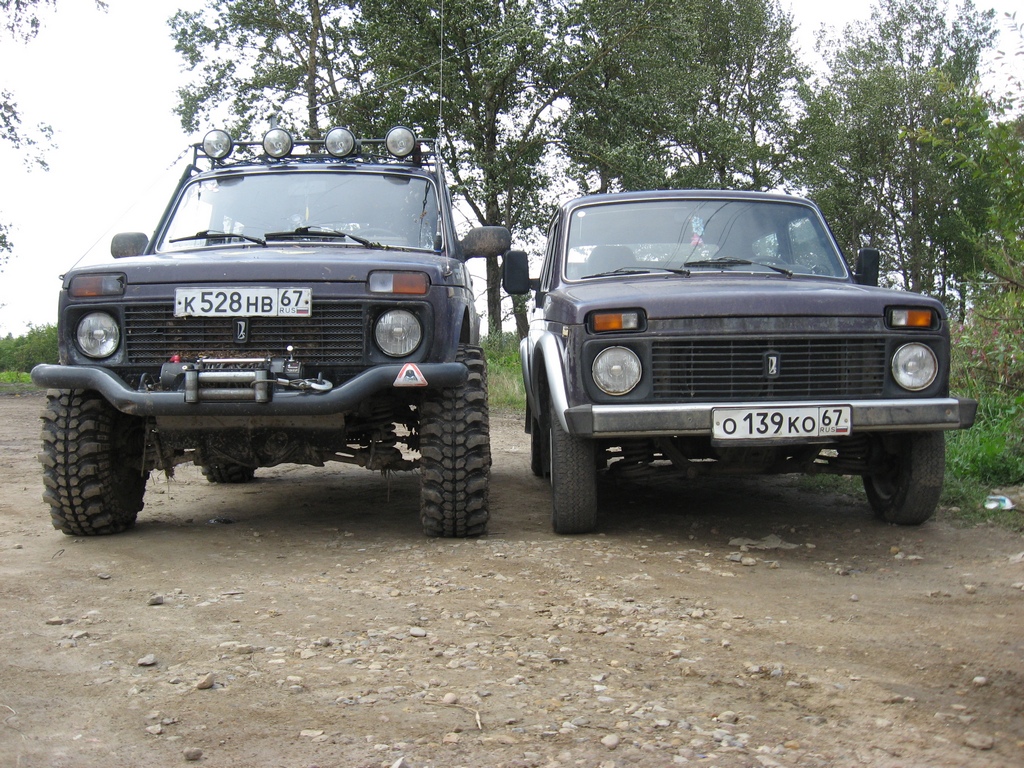

    могу сказать одно,при оформлении нивы я загрустил. по закону НЕРЕАЛЬНО,по ниве всё оформил,продал. с синим тех.паспортом:eek:.

    хз по фото конечно много не видно
    но не думаю что у нас бы доколупались бы разве что тонировка и люстра
    на фото лужа кстати под монстриком
