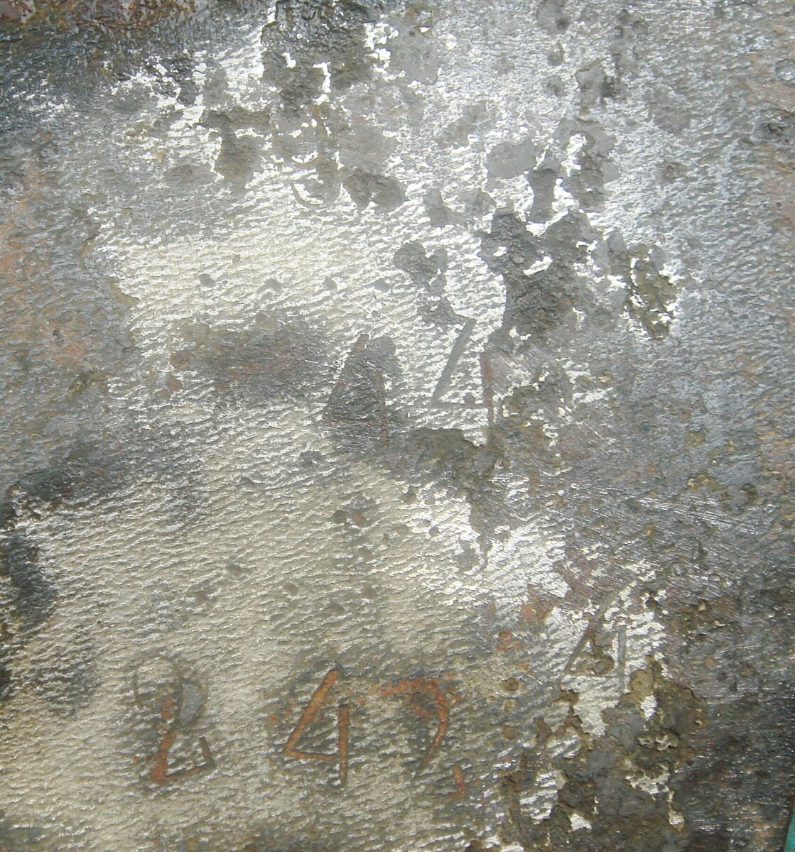

    На этой детали, размером 23х13 см, толщиной 5 мм, обнаружен номер.
    Сверху вниз 9-44-2424

    Добрый день, выбитые номера на броне не помогут - нужны только написанные краской от руки.
    Броню Ил-2 вообще шкурить бессмысленно - только выдерживать в щавелевой кислоте до проявления краски из под ржавчины. Если коррозия глубокая, то номер самолета утрачивается.
    Но у Вас значимых деталей бронекорпуса как понял не осталось.

    На двух маленьких железных листовых деталях, в том числе, на этой, с внешней стороны коррозия пузырями, краска давно уже поднялась и ушла в землю. Я подержал в кислоте пару суток, но толку никакого. Очень жаль, что выбитый номер ничего не даст. На месте падения деталей больше нет.
    Ещё на одном из лючков удалось обнаружить цифру 3 карандашом и ещё есть два клейма римскими цифрами на дюрале. На этом всё.
    Сообщения объединены, 16 авг 2019, время первого редактирования 16 авг 2019
    Да, действительно, 5-ка написана крупнее 2-ки, как бы поверх двойки. Как будто хотели исправить 3203 на 3503. В открытом доступе, данных о борте 1873503 я не нашёл. Был ли такой борт?
