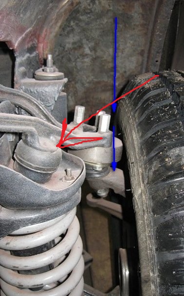

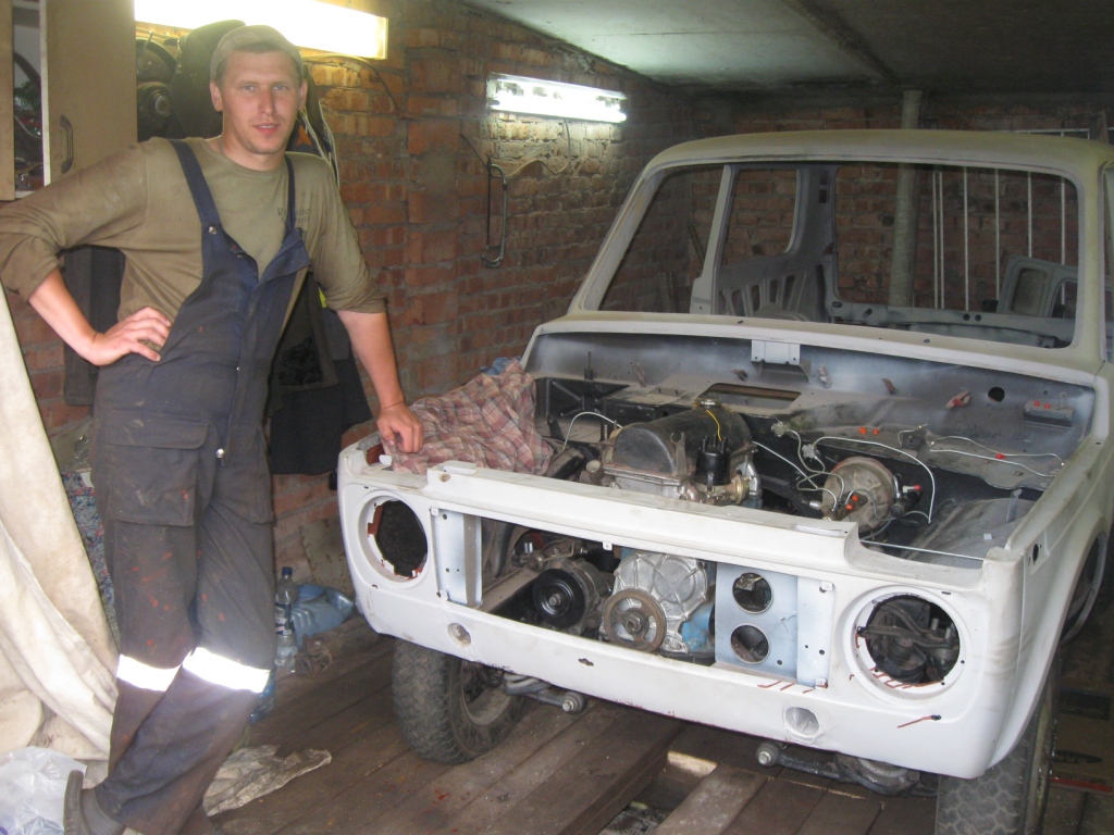

    Продолжаем собирать конструктор! как сказал любитель какалопоиска все выходные занимался нивокамасутрой!!!!
    По внешнему виду особо ничего не изменилось! собираю под копотное пространство. тормоза, топливо, навесное!
    тормоза получились как то так: IMG_2575.jpg

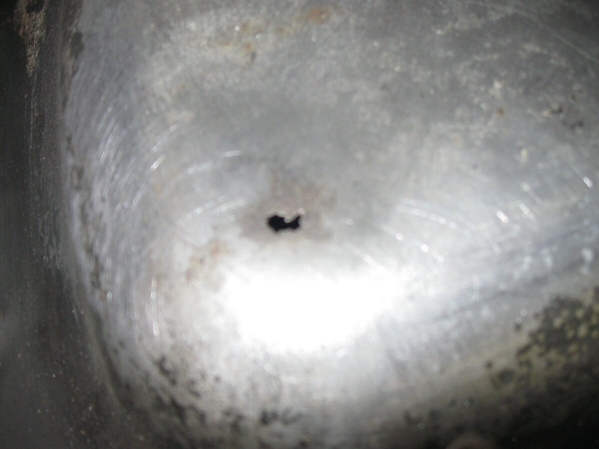

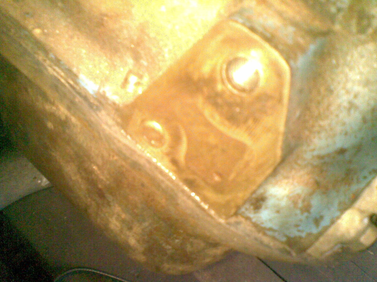

    собирая бак и топливопровод узнал что бак дырявый: и уже не первый раз!!!! IMG_25731.JPG IMG_2574.jpg
    дело движется к проводке, как её собирать, я вней полный дуб!!!ну ни чё :soldiers: соберём!!!
    куплена краска emal-ml-vk-new-s.jpg цвет 303. как будет не знаю, но средств на дорогую нет!
    Нехватает или немогу найти: защитных крышек на флянец раздатки(что сальник от грязи закрывают).

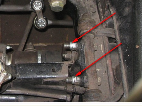

    Кирилл с Лехой подвеску собирали?
    Переделывай, иначе много мата услышишь на развал-схождении.
    зы. не вижу стопоров на гайках рулевых тяг.
    кстати,а чего рег.шайб(скоб) нет?
    подвеска да, их работа!!!
    стопоры пока не ставил, но они есть!!!!
    а что с болтами не то! рег шайбы я думал ставятся потом!!! Подскажите как я переделаю!!!
    все шайбы что стояли -нужно было поставить на место...
    а что с болтами не то! Подскажите как я переделаю!!!
    да все там то...гайки другие да и гайками в сторону колеса лучше ставить...а так если развальщики нормальные-сделают без лишнего шума...
    шикарный змеевик на тормозной трубке :D эт шоб тормозуха не перегревалась? :D

    я уже и не помню сколько их там было!!!!
    а змеевик да большеват, а что сделать раз трубка под весы сделана, а их у меня нет! :m1020:
    жопошники. Уже несколько машин после них приезжало с одной просьбой "переделайте".
    Болты вытащи и резьбой на колесо.
    Про шайбы не слушай никого, а то тебе сейчас насоветуют. У тебя машина поднята, новые пружины+проставки, углы колес изменились, нах какие шайбы старые нужны. На развале посмотрят и все подложат.

    и по баку холодная сварка "ПОКСИПОЛ" ПОМОЖЕТ!!!!

    по баку никаких полумер, только нормальня сварка, видимо газовая. выпаривай бак если он не сухой и к сварщикам.

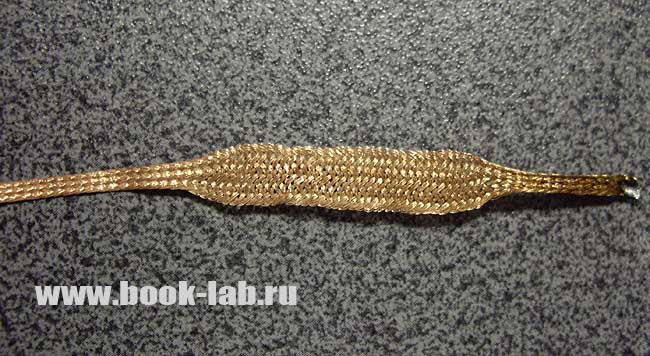

    на счет бака ни какой сварки(ни газовой ...ни електро)-лишний гемор...мощный паяльник(електро или "механический"),зачищаем,обезжириваем,мажем кислотой или спец.флюсом и запаиваем.чтобы лучще запаявались крупные свищи накладываем медную плетенку(можно использовать оплетку кабеля) ...
      87,5 КБ

    есть в Смоленске кто чинит баки! сам не запаяю и не заварю! могу только залепить сваркой!!
    холодная сварка если хорошая качественно положенная держать будет,но надежней запаять...сначало попробуй,а потом говори что не запаяешь ...

    по поводу пайки нет такого паяльника мощного чтоб прогреть!

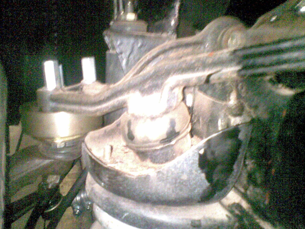

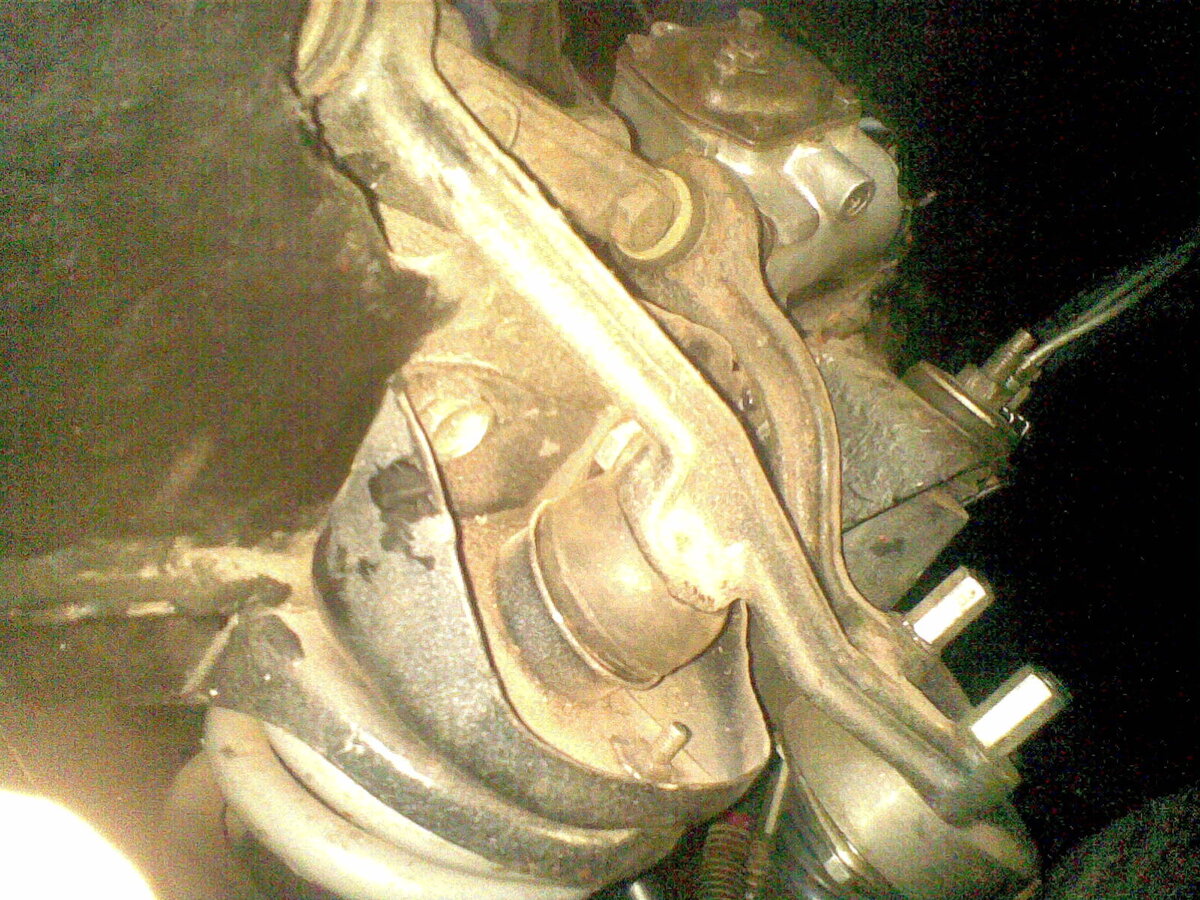

    передняя подвеска! как я писал раньше отбойники в сжатом положении и перед как кол, от лопаты подвеска не работает вообще вот фото этой беды
    по совету форумчан проверил рычаги нижние( они и затянуты то небыли)
