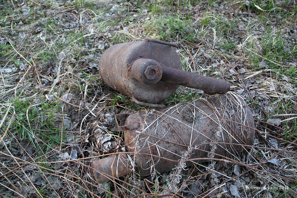

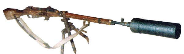

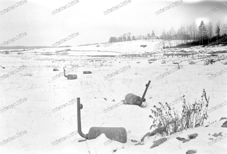

    Фугасные огнеметы ФОГ-2 устанавливались па огневой позиции стационарно в грунт и без перезарядки могли производить только один выстрел, выбрасывая при этом под действием пороховых газов вышибного порохового заряда 25 л горящей огнесмеси на расстояние от 25 до 110 м.
    В годы войны наша промышленность наладила массовый выпуск огнеметов, что позволило создать целые подразделения и части. Огнеметные подразделения и части использовались на важнейших направлениях, как в наступлении, так и в обороне, небольшими группами и массированно. Они применялись для закрепления захваченных рубежей, отражения контратак противника, прикрытия танкоопасных направлений, защиты флангов и стыков частей и для решения других задач.

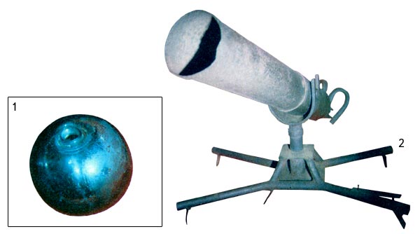

    Советский ампуло метпериода начала Великой Отечественной войны
    1. прицел
    2. ампула с самовоспламеняющейся смесью
    3. корпус ампуломета
    4. пороховой патрон
    5. боек
    6. спусковой крючок
    7. ручка для поворота и наводки
    8. пружина
    9. тренога

    Буквально накануне войны был запатентован фугасный огнемет братьев В. С. и Д. С. Богословских, который не превращал наступавшие танки в груды обгоревшего металла, а лишь <выводил нз строя экипажи> (как сказано в описании изобретения). К тому же он обходился значительно дешевле противотанковых мин и был вполне безопасен в обращении. Перед боем заправленный самовоспламеняющейся жидкостью металлический или резиновый резервуар с длинной трубкой закапывался в грунт или снег так, чтобы наружу торчал только ее передний загнутый конец с выходным отверстием. Когда на едва заметный холмик наезжал вражеский танк, его тут же окатывала мощная струя горючей смеси, вырывавшаяся из- под земли. Поле, заминированное такими огнеметами, при прохождении танковой части противника изрыгало десятки огненных фонтанов, брызжущих во все стороны.

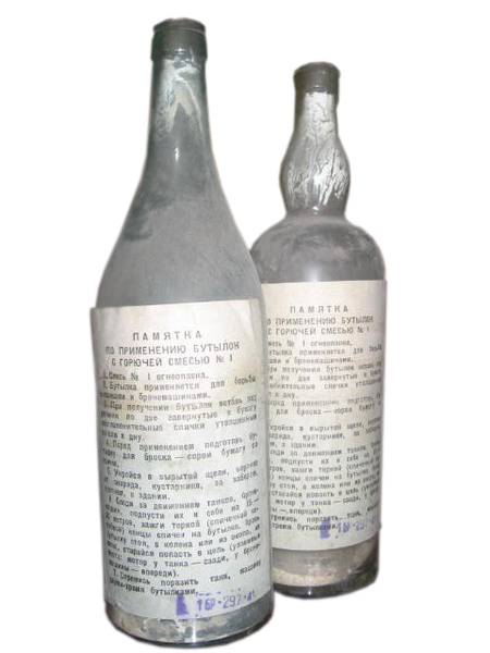

    В начале войны нашими войсками в качестве зажигательного средства ближнего боя применялся "ампуломет", своеобразный миномет несколько измененного устройства. Он состоял из ствола на треноге. Вышибной заряд - охотничий патрон 12-го калибра - выбрасывал на 240-250 м ампулу АЖ-2 или термитный шар на дальность 150-250 м. Ампула АЖ-2 представляла собой стеклянную или тонкостенную металлическую сферу диаметром 120 мм и вместимостью 2 л, с отверстием для заливки смеси, которое герметично закрывалось плотно завинчивающейся пробкой с прокладкой. Ампулы снаряжались жидкостью КС или БГС. При ударе о препятствие оболочка разрушалась и жидкость на воздухе самовоспламенялась. Вес ампул омета составлял 28 кг, скорострельность - до 8 выстр./мин., расчет - 3 человека.
    Применялись ампул ометы по танкам противника, по ДОТам и ДЗОТам, блиндажам для "выкуривания" и "выжигания" неприятеля.

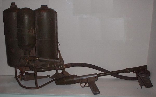

    В СССР был принят на вооружение легкий пехотный огнемет ЛПО-50. Это ранцевый, пороховой, беспоршневой огнемет многократного действия с электрическим способом управления огнеметания. Он поражает цели непосредственно горящей огнесмесью. Здесь полностью отсутствуют какие-либо снаряды, начиненные зажигательным составом. Огонь летит в "чистом" виде к цели.
    ЛГ10-50 предназначен для поражения живой силы противника, находящейся на открытом месте или в траншеях, блиндажах и других укрытиях. Целями могут также служить деревянные строения и сооружения, которые необходимо поджечь, исходя из условий боевой обстановки.
    Огнемет обслуживается одним человеком. Масса снаряженного ЛГТО-50 - 23 кг. Она распределяется следующим образом. руках у огнеметчика короткое ружье массой 3,2 кг и длиной 968 мм. А основная тяжесть - за плечами, в ранце, в котором размещаются три баллона, снаряженные огнесмесью. В каждом ее по 3-4 л. Этого количества огнесмеси достаточно, чтобы произвести один выстрел. Дальность огнеметания при навесной траектории составляет не менее 70 м. Наиболее эффективным считается расстояние в 40-50 м. Именно в этом случае создаются условия для наилучшего поражения целей.
    Устройство огнемета несложно. Он состоит из ранца с баллонами, ружья, шланга и сотки. В огнемете ЛПО-50 нет поршня, выталкивающего огнесмесь в ствол (брандспойт). Его роль выполняют пороховые газы. Поэтому огнемет и называется пороховым, беспоршневым. верхней части каждого баллона располагается пороховая камера, в которой размещаются пороховой заряд и пиропатрон. Когда огнеметчик нажимает на ползун спуска, замыкается электрическая цепь. Срабатывает пиропатрон, пороховой заряд воспламеняется. Образовавшиеся пороховые газы создают в замкнутом объеме баллона избыточное давление примерно в 30 кгс/ см 2 . Благодаря этому огнесмесь вытесняется через обратный клапан в коллектор, который является общим для всех трех баллонов, и далее через шланг в ствол ружья. Надульной части ствола закреплена обойма, в которую заранее вставляются три унифицированных зажигательных патрона (к каждому баллону "свой" патрон). Один из них срабатывает в тот момент, когда огнеметчик нажимает ползун спуска.
    Когда огнесмесь с силой выталкивается из насадки ствола ружья, она поджигается пламенем от унифицированного зажигательного патрона и горящей струей выбрасывается на цель. После выброса огнесмеси вся жидкостная коммуникация - обратный клапан, коллектор, шланг и ствол - продувается пороховыми газами, чем устраняется подтекание огнесмеси с дульного среза ружья после выстрела.
    Электрическая схема ЛПО-50 позволяет огнеметчику включать баллоны поочередно. Для этого служит специальный переключатель. Огнеметапие можно производить из различных положений - лежа, стоя, с колена. При команде "К бою" огнеметчик переводит ЛПО-50 из походного положения в боевое и изготавливается к огнеметанию. На выполнение всех этих действий нормативом предусмотрено не более 20 с.
    Допустим, выстрел произведен и цель поражена. Но тут же появилась другая. Повторное огнеметание можно произвести почти мгновенно. Ведь на три выстрела подряд отпускается всего 5-7 с.
    Когда баллоны в ранце после трех прицельных выстрелов оказываются пустыми, то они перезаряжаются. На это затрачивается 8-10 мин., и огнеметчик снова готов к действиям.
    ЛПО-50 является огнеметом многократного действия. Гарантийное число безотказных выстрелов составляет не менее 600, т. е. по 200 из каждого баллона.

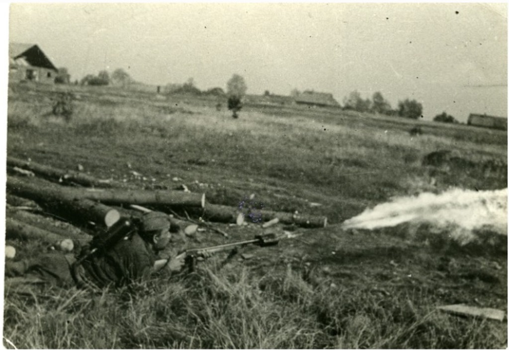

    Ранцевый огнемет РОКС-3
    РОКС-3 (Ранцевый Огнемёт Клюева — Сергеева) — советский пехотный ранцевый огнемёт времён Великой Отечественной войны. Первая модель ранцевого огнемёта РОКС-1 была разработана в СССР в начале 1930-х годов. В начале Великой Отечественной войны в составе стрелковых полков Красной Армии имелись огнемётные команды в составе двух отделений, вооружённые 20 ранцевыми огнемётами РОКС-2. На основании опыта использования этих огнемётов в начале 1942 года конструктором НИИ химического машиностроения М.П. Сергеевым и конструктором военного завода № 846 В.Н. Клюевым был разработан более совершенный ранцевый огнемёт РОКС-3, состоявший на вооружении отдельных рот и батальонов ранцевых огнемётов Красной Армии в течение всей войны.
    Принцип действия огнемета: сжатый воздух, находящийся в баллоне под давлением 150 атмосфер, поступал в редуктор, в котором давление его понижалось до рабочего уровня 17 атм. Под этим давлением воздух направлялся по трубке через обратный клапан в резервуар с огнесмесью. И под давлением сжатого воздуха огнесмесь по заборной трубке, смонтированной внутри резервуара для огнесмеси, и гибкому рукаву проходила в клапанную коробку. При нажатии на курок клапан огнемета открывался, и огнесмесь выходила по стволу наружу. На пути наружу огнесмесь проходила через успокоитель, который успокаивал возникшие в огнесмеси винтовые вихри. Вместе с этим ударник под действием пружины разрушал капсюль воспламенительного патрона, пламя этого капсюля направлялось козырьком в сторону дульного среза ружья-брандспойта и зажигало струю огнесмеси при выходе ее из наконечника.
    Ранцевый огнемет РОКС-3 заправляли вязкой огнесмесью, дальность огнеметания которой доходила до 40 м (максимум - 42 метра).

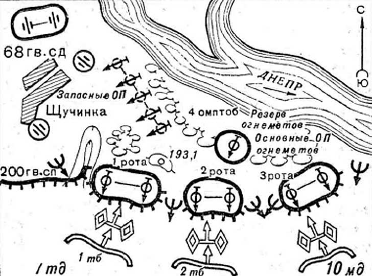

    При овладении плацдармом на Днепре севернее Киева в первой половине октября 1943 года 4 омптоб под командованием подполковника В. В. Костюченко был придан 52-му стрелковому корпусу 40-й армии. 2 октября 1943 года батальон получил от командира стрелкового корпуса задачу переправиться на правый берег реки и, сменив ранее оборонявшиеся там подразделения, прикрыть левый фланг 68-й гзардейской стрелковой дивизии. Для усиления батальону были приданы две батареи 120-мм минометов 493-го минометного полка, два взвода ПТР и батарея истребительно-противотанкового дивизиона (6 орудий). Подразделения батальона быстро заняли оборону, установили огнеметы, организовали систему огня (схема 2).
    4 омптоб на плацдарме севернее Киева.
    9 октября после артиллерийской подготовки и ударов авиации противник перешел в наступление. В течение трех дней 4 омптоб отражал сильные атаки пехоты противника с танками и штурмовыми орудиями. В результате боевых действий с 9 по 11 октября батальон уничтожил до 450 солдат и офицеров противника, 11 танков, 2 штурмовых орудия, 15 пулеметов и другое вооружение и технику.

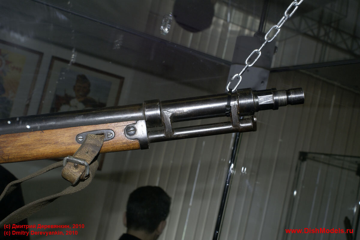

    Не заметил упоминания об РОКС-2
    В начале Великой Отечественной войны в составе стрелковых полков Красной Армии имелись огнеметные команды вооруженные ранцевыми огнеметами РОКС-2.
    Ранцевый огнеметРОКС-2 был создан на основе огнемета Товарницкого в 1920-30-х годах конструкторами М. П. Сергеевым и В. Н. Клюевым (РОКС - ранцевый огнемет Клюева-Сергеева). Применение огнемета РОКС-2 в боевых действий на Халхин-Голе, а также во время зимнего советско-финского конфликта и войны в Испании, показало вполне эффективный результат поражения противника в укрытиях и в борьбе с легкими и средними танками.
    Ранцевый огнемет РОКС-2 состоит из плоского штампованного резервуара для огнесмеси, баллона для сжатого воздуха, редуктора, гибкого рукава, соединяющего резервуар с ружьем-брандспойтом, ружья-брандспойта и снаряжения для переноски. Огнесмесь поджигалась с помощью воспламенительного порохового заряда, пламя которого направлялось в сторону дульного среза ружья-брандспойта, поджигая струю огнесмеси.
    Применение огнемета РОКС-2 в боевых действиях Второй мировой войны выявило ряд конструктивных недостатков, особенно зажигательного устройства. В 1942 году огнемет РОКС-2 был модернизирован.

    1. Ампуломет. Блокадный Ленинград. Ампулы стеклянные наполнялись составом КС (он же Коктейль Молотова).
    2. Бутылкомет. Насадка на 3-х линейку. Был более широко распространен.
    Отношение к бутылочному оружию изменилось осенью 1941 года. Появились шедевры зажигательной рецептуры - жидкости с загадочными названиями "КС" и "БГС". Жёлто-зелёные растворы с содержанием фосфора и серы пахли тухлыми яйцами, зато самовоспламенялись при контакте с кислородом. Горели они 2-3 минуты, развивая температуру до 800-1000оС! Жидкость была достаточно вязкой, чтобы прилипать к наклонной и вертикальной поверхности, обильный белый дым при горении давал ещё и ослепляющий эффект. В бутылке сверху зажигательной жидкости наливали слой воды или керосина, дабы предотвратить соприкосновение с воздухом, пробку крепили изолентой или проволокой. "Снаряд" был готов к употреблению уже в упаковке. Жаркое пламя вздымалось ввысь, лишь только бутылка разбивалась о броню. В "зимнюю" рецептуру входила добавка, воспламеняющаяся при -40оС.
    Жидкость "КС" наливали не только в бутылки. Ею снаряжали, например, стеклянные шары или _жестяные_ (!!!) ампулы АЖ-2 - их метали из ампуломёта, своеобразной "огнемётной мортиры", которую применяла РККА в первый период войны. Самолёты сбрасывали ампулы АЖ-2, опять-таки в основном на танки противника.

    Бутылки с горючей смесью ("Коктейль Молотова")
    В начале войны Государственным Комитетом Обороны было принято решение об использовании в борьбе с танками бутылок с горючей смесью. Уже 7 июля 1941 г. ГКО принял специальное постановление «О противотанковых зажигательных гранатах (бутылках)», которым обязал Наркомат пищевой промышленности организовать с 10 июля 1941 г. снаряжение литровых стеклянных бутылок огнесмесью по рецептуре НИИ 6 Наркомата боеприпасов. А начальнику Управления военно-химической защиты Красной Армии (позднее - Главное военно-химическое управление) предписывалось с 14 июля начать «снабжение войсковых частей ручными зажигательными гранатами».
    Десятки ликеро-водочных и пивных заводов на всей территории СССР на ходу превратились в военные предприятия. Причем "Коктейль Молотова" (по имени тогдашнего зама И.В.Сталина по Госкомобороне) готовили прямо на старых заводских линиях, где еще вчера разливали ситро, портвейны и шипучее "Абрау-Дюрсо". С первых партий таких бутылок зачастую даже не успевали содрать "мирные" алкогольные этикетки. Помимо литровых бутылок, указанных в легендарном "молотовском" указе, "коктейль" также изготавливали в пивных и вино-коньячных емкостях объемом 0,5 и 0,7 литра.
    На вооружение Красной Армии были приняты зажигательные бутылки двух видов: с самовоспламеняющейся жидкостью КС (смесь фосфора и серы) и с горючими смесями № 1 и № 3, представляющими собой смесь из авиационного бензина, керосина, лигроина, загущенная маслами или специальным отверждающим порошком ОП-2, разработанным в 1939 г. под руководством А. П. Ионова, - по сути, это был прообраз современного напалма. Аббревиатура «КС» расшифровывается по-разному: и «Кошкинская смесь» - по фамилии изобретателя Н. В. Кошкина, и «Коньяк старый», и "Качугин-Солодовник" - по фамилии других изобретателей жидкостных гранат.
    Бутылка с самовоспламеняющейся жидкостью КС, падая на твердое тело, разбивалась, жидкость разливалась и горела ярким пламенем до 3 мин., развивая температуру до 1000°С. При этом, будучи липкой, она прилипала к броне или залепляла смотровые щели, стекла, приборы наблюдения, ослепляла дымом экипаж, выкуривая его из танка и сжигая все внутри танка. Попадая на тело, капля горящей жидкости вызывала сильные, трудно заживаемые ожоги.
    Горючие смеси № 1 и № 3 горели до 60 секунд с температурой до 800°С и выделяя много черного дыма. В качестве более дешевого варианта использовались бутылки с бензином, а в качестве зажигательного средства служили тонкие стеклянные ампулы-трубочки с жидкостью КС, которые крепились к бутылке с помощью аптекарских резинок. Иногда ампулы перед броском вкладывались внутрь бутылок.
    Советское "бутылочное оружие"- периода Великой Отечественной войны: а - зажигательная бутылка с простейшим запалом - спичкой, закрепленной в горлышке бутылки, которую боец поджигал специальной теркой; б - химический запал, вставляемый внутрь бутылки и воспламеняющийся при разбивании ампулы; в - наружные ампулы-запалы, воспламеняющиеся при их разбивании; г - наружный запал с собственным воспламенителем и капсюлем-детонатором; д - бутылка с самовоспламеняющейся жидкостью КС и изолирующим слоем воды и керосина сверху.
    Эффективность бутылок определялась не только свойствами смеси, но и способом ее воспламенения. Первоначально, в простейшем варианте, как уже отмечалось, бутылка затыкалась пробкой, а перед броском боец должен был заменить ее тряпичной затычкой, смоченной бензином, каковую затем поджечь. Операция занимала немало времени, делая бутылку малоэффективной, да и опасной для самого бойца. В другом варианте запалом могли служить две спички (палочки, покрытые по всей длине зажигательным составом), закрепленные на горлышке резинкой. Их пехотинец поджигал специальной теркой или обычным коробком.
    В августе 1941 г. был принят более надежный химический запал А Т. Кучина, М. А. Щеглова и П. С Солодовника: к бутылке резинкой крепилась ампула с серной кислотой, бертолетовой солью и сахарной пудрой. Запал воспламенялся, как только ампула разбивалась вместе с бутылкой Для повышения надежности воспламенения при попадании в цель (а это была главная проблема) — к бутылке крепили по окружности 3-4 ампулы. Тульский оружейник Г. Коробов в 1941 г. разработал простой механический воспламеняющий механизм с холостым винтовочным патроном по типу упрощенного взрывателя гранаты. Оно, как и ампула, привязывалось сбоку к обычной поллитровке, наполненной бензином. При разбивании бутылки освобождается веревка, удерживающая простейшую чеку с пружиной и бойком. Боек разбивает капсюль холостого пистолетного патрона и пороховая вспышка поджигает разлившуюся зажигательную смесь.
    Наиболее эффективными оказались бутылки, снаряжающиеся самовоспламеняющимися жидкостями КС и БГС, представляющими собой желто-зеленый раствор с содержанием фосфора и серы. Жидкости возгорались просто от соприкосновения с воздухом после разбивания бутылки. Именно эти жидкости получили широко известное прозвище "коктейль Молотова". Дабы предохранить жидкость от соприкосновения с воздухом до применения бутылки, в последнюю при снаряжении наливали сверху слой воды и керосина, а пробку дополнительно крепили изолентой или проволокой. В рецептуру входила добавка, воспламеняющаяся и при -40°С. На каждую бутылку наклеивалась инструкция по применению.
    При отсутствии запалов бутылки рекомендовалось применять в такой последовательности: сначала бросали бутылку с жидкостью КС, а затем одну или две бутылки со смесью № 1 или № 3.
    Фронтовики требовали: «Больше бутылок с КС - танки от них горят, как спички».
    12 августа 1941 г. Нарком Обороны утвердил «Инструкцию по применению зажигательных бутылок». Согласно ей, в полках и дивизиях начали формирование и подготовку групп истребителей танков с гранатами и зажигательными бутылками, причем именно последние составляли тогда большую долю противотанковых средств. А вскоре пользованию бутылками стали обучать весь личный состав.
    В памятках по борьбе с танками рядом со стрелочками, указывавшими уязвимые места танков противника, кроме надписей «бей снарядом» или «бей гранатой», появилось не совсем обычное «бей бутылкой». Зажигательные бутылки следовало забрасывать на крышу моторно-трасмиссионного отделения, а это было возможно только при подходе танка почти вплотную или после его прохода над окопом. Дальность броска устанавливалась до 30 м, но реально составляла 15-20 м. Метание бутылок оказывалось успешным из окопов и щелей. На поражение танка опытные «истребители» расходовали в среднем 2-3 бутылки.
    Бутылки хорошо сочетались с гранатами. Истребители танков практиковали такой прием: бросок противотанковой гранаты или связки гранат в ходовую часть танка, а после его остановки бросок бутылки на корму. Зажигательные бутылки предназначались также для поражения ДОТов и ДЗОТов, живой силы в укрытиях и самолетов на стоянках.
    Бутылки быстро стали привычным средством партизан. Широко применялись они и в системе противотанковых и противопехотных заграждений. В оборонительных боях под Москвой использовали уже «огневые валы» и «поля». Огневые валы устраивали из различных горючих материалов и поджигали бутылками «КС». В минных полях зажигательные бутылки располагали в шахматном порядке в сочетании с противотанковыми минами. В середине войны распространилась практика создания «огненноминных фугасов» - вокруг противотанковой мины по радиусу укладывалось около 20 бутылок, дававших при взрыве столб огня высотой до 8 м, поражая горящей жидкостью площадь около 300 м.
    Боевой счет бутылок впечатляет. По официальным данным, за годы войны с их помощью было уничтожено в общей сложности 2500 танков, самоходок и бронемашин, 1200 ДОТов и ДЗОТов, 2500 других укрепсооруженнй, 800 автомашин и 65 военных складов.

    Ещё был стационарный фугасный огнемёт ФОГ-2
    Огнемет очень просто устроен. Его резервуар имел два отверстия. В одно из них был вварен стакан для порохового заряда, а в другом смонтирована сифонная труба. Верхняя часть трубы оканчивалась соплом, на котором накидной гайкой крепилась мембрана, закрывающая его отверстие.
    Тактико-тенические характеристики ФОГ-1, ФОГ-2
    Вес снаряжённого огнемёта, кг 32
    Вес одной зарядки огнемёта, кг 20
    Кол-во выстрелов 1
    Дальность огнеметания, м 100
    Зона поражения с пятисопловой головкой
    - жидкой огнесмесью
    - вязкой огнесмесью
    круг радиусом 90-100 м
    круг радиусом 45-50 м
    Дальность поражения с односопловой трубкой:
    - жидкой огнесмесью
    59 - 60 м
    - вязкой огнсмесью
    130 - 140 м
    При снаряжении огнемета в зарядный стакан укладывали пороховой заряд, а поверх него - зажигательную шашку. В шашку вставляли электрозапал или механический воспламенитель с ударным приспособлением натяжного или нажимного действия.
    При срабатывании запала (или воспламенителя) загоралась зажигательная шашка, поджигавшая пороховой заряд. Образующееся при горении шашки пламя выбрасывалось в виде факела через запальное отверстие в стакане. Газы, выходившие при сгорании порохового заряда, выжимали огнесмесь по сифонной трубе к мембране. Мембрана вследствие высокого давления срезалась, и огнесмесь выбрасывалась из сопла. Вылетая из него, она воспламенялась от огня зажигательной шашки и в виде горящей струи летела в цель. В нижней части резервуара и к верху сифонной трубы были приварены две цапфы с кольцами. К кольцам крепился шнур, с помощью которого огнеметы свободно перекатывались по земле и скрытно доставлялись на позицию. Фугасный огнемет позволял производить лишь один выстрел, после чего его перезаряжали и заправляли резервуар свежеприготовленной вязкой огнесмесью.
    На огневых позициях резервуары огнеметов прочно укрепляли в грунте клиньями, в отрываемых для каждого огнемета окопчиках. При наличии вертикальных опор (деревьев, столбов, надолб) огнеметы крепились к ним проволокой или специальными стяжными хомутами. Брандспойты огнеметов направляли так, чтобы струи соседних огнеметов перекрывали друг друга (обеспечивали поражение целей как перед фронтом, так и на флангах).
    В августе - сентябре 1941 года были сформированы и подготовлены к ведению боевых действий специальные огнеметные части - отдельные роты фугасных огнеметов (ОРФО), действия которых отличались высокой эффективностью. В начале октября того же года первые 50 рот были направлены из резерва Верховного Главнокомандования в состав действующих фронтов и в Московскую зону обороны. Отдельная рота фугасных огнеметов состояла из трех взводов по три отделения в каждом. Рота имела на вооружении 180 огнеметов (по 60 во взводе и по 20 в отделении) и стрелковое оружие. Для перевозки огнеметов и запаса боеприпасов в роте имелись 32 парные конные повозки.
    Части и подразделения фугасных огнеметов предназначались для уничтожения танков и живой силы противника. Их задачи в обороне были многогранны: прикрывать танкоопасные направления, отражать массированные атаки танков и пехоты врага, защищать фланги и стыки соединений и частей, усиливать устойчивость войск на захваченных плацдармах. В наступательных боях в их обязанности входило: закреплять захваченные рубежи и отражать контратаки танков и пехоты противника. Небольшие группы огнеметчиков, вооруженных ФОГами, которые были установлены на специальных тележках или лыжах, включались в состав штурмовых отрядов и групп для уничтожения укрепленных огневых точек противника.
    Огнеметная рота в обороне строила свой боевой порядок в линию взводов или в два эшелона, углом вперед или назад, уступом вправо или влево. Фронт, прикрываемый ею, в двухэшелонном построении доходил до 1200 м, а в линию взводов - до 2000 м. Глубина боевого порядка роты в первом случае достигала 250-300 м, во втором - 100-150 м.
    К огнеметным частям и подразделениям, учитывая, что они имели оружие ближнего боя, предъявлялся целый ряд требований. Так, необходимо было тщательно маскировать на поле боя личный состав, огнеметные позиции, провода подрыва, наблюдательные и подрывные пункты; не обнаруживать себя раньше времени и не начинать огнеметания до подхода танков и пехоты противника к огнеметным позициям на 50-60 м, а в наступлении - пока огнеметы не будут подведены на это расстояние к цели. Кроме того, вести, как правило, залповое огнеметание, после огнеметного залпа продолжать уничтожение противника ружейно-пулеметным огнем, гранатами и зажигательными бутылками, при первой возможности быстро снимать с позиций пустые огнеметы, ставя на новые огнеметные позиции снаряженные огнеметы из армейского запаса.
    В годы войны советские огнеметчики умело использовали фугасные огнеметы. В их руках они стали грозным оружием, нанесшим немцам существенный урон. Так, например, потерпев в ноябре 1941 года поражение на северных и южных подступах к Москве, соединения вермахта использовали 1 декабря свой последний шанс с целью прорваться к столице севернее Наро-Фоминска, на стыке 5-й и 33-й армий. Но и эта попытка потерпела крах. В декабрьских боях отличилась 26-я отдельная рота фугасных огнеметов, которой командовал лейтенант Собецкий. Сознание того, что позади Москва, придавало огнеметчикам решимость во что бы то ни стало остановить врага. В результате внезапного использования фугасных огнеметов советские воины достигли высокой эффективности боевых действий. Взаимодействуя с подразделениями 32-й стрелковой дивизии, огнеметчики уничтожили 4 танка и до двух рот автоматчиков противника. Отразив затем атаку 35 вражеских танков и до двух батальонов пехоты, они предотвратили выход группировки гитлеровцев на автотрассу Смоленск - Москва.
    Президиум Верховного Совета СССР наградил 26-ю отдельную роту фугасных огнеметов - первую из огнеметных частей - орденом Красного Знамени. 11 воинов были удостоены ордена Красного Знамени, еще 4 - ордена Красной Звезды.
    Опыт боевого применения фугасных огнеметов показал высокую эффективность этого оружия. А уже 9 декабря 1941 года Государственный комитет обороны принял постановление "О сформировании огнеметных рот". Уже к 25 декабря были созданы еще 30 огнеметных рот и запасный огнеметный батальон. Всего же с декабря 1941 года по апрель 1942 года были сформированы 93 отдельные роты фугасных огнеметов. Летом 1943 года вместо существовавших отдельных рот фугасных огнеметов на конной тяге стали формироваться огнеметные батальоны двух типов: отдельные моторизованные противотанковые огнеметные батальоны (ОМПТОБ) на механической тяге и отдельные огнеметные батальоны (ООБ) на конном и частично на автомобильном транспорте. Главное их отличие заключалось и том, что ОМПТОБы располагали большим количеством людей, вооружения и автотранспорта.
    фото взяты из интернета

    Огнеметчики ведут огонь.
    Ленинградский фронт.
    Огнемет ведет огонь.
    Приморская оперативная группа Ленфронта.
