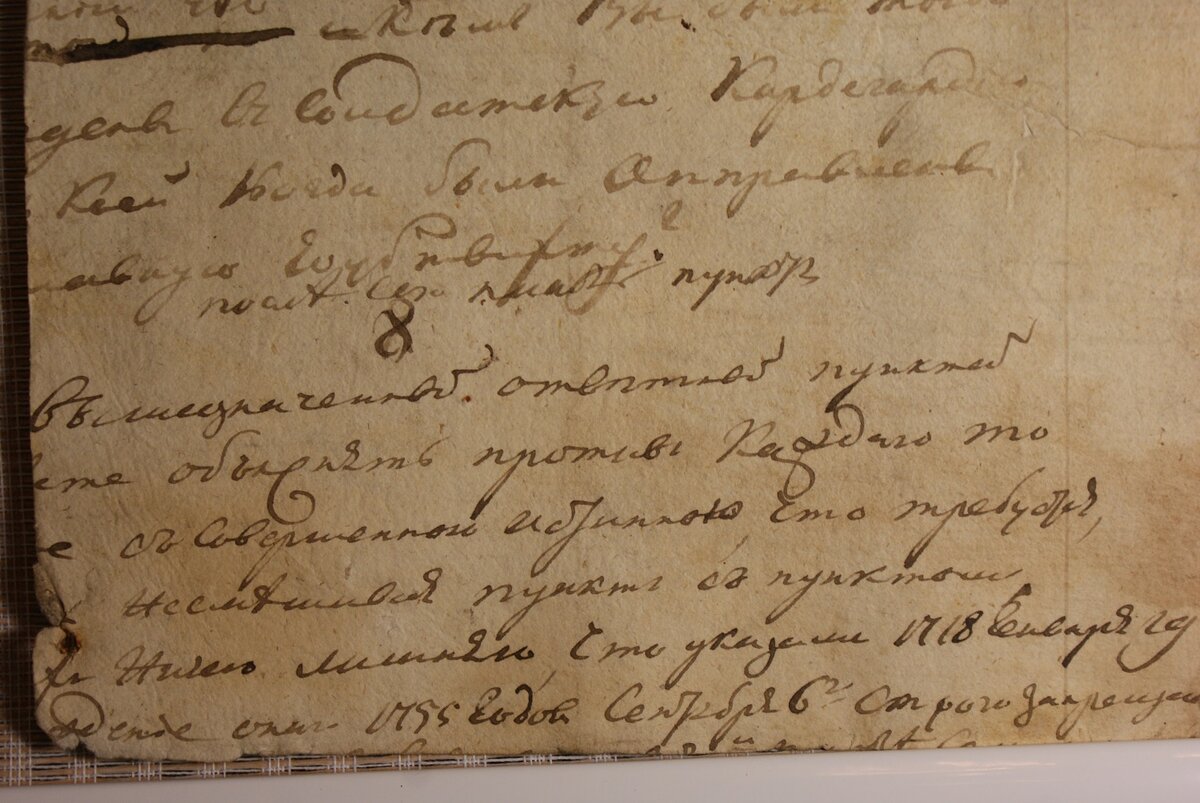

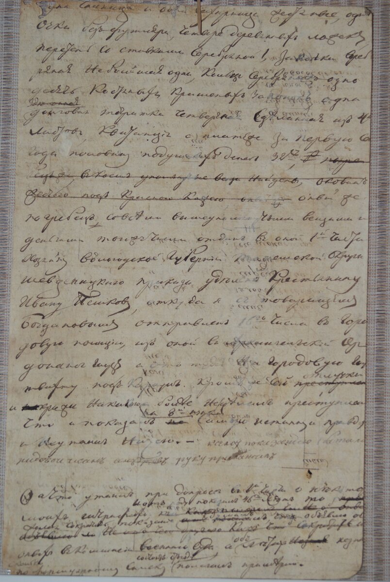

    посоветовался с реставраторами(правда по иконописи)на убитом куске листа провел эксперимент с чернилами и бумагой (все ок)главное не передержать в воде и температура воды(делал в холодной)есть еще небольшие нюансы))долго описывать)) видео надо было делать:p0305:короче эксперимент дал свои результата..все листы разделены:t13503:на 98% без ущерба(все таки первый раз)...на водяных знаках почему то герб Вятки..как???но в каталоге Лихачева (палеографическое значение водяных знаков)такого нет???надо искать более ранние описания или это какая то не оч распространенная мастерская...в самих листах и текстах нет ничего убойного:ns1: но есть фамилии ,звания описание некоторых моментов жизни того времени..короче может приоткрыть некоторые этапы жизни конкретных людей того времени,что тоже очень интересно лично для меня ,как для поисковика..место ее определенно в краеведческом музее,ноя пока не решил,что делать с ней дальше:wink:
    http://sanatatur.ru/forum/go.php?http://dlib.rsl.ru/viewer/01003955049#?page=283 если кому интересно посмотрите..с Вяткой я наверно загнул...просто у них тоже лук со стрелою

    Мои поздравления.Не так страшен черт ,как его малютка!
    Ludkin и Владислав нравится это.

    вот пара тройка листов

    Что-то мне подсказывает что эти листы ранее были переплетены, а потом переплет был отрезан.Еще раз поздравляю хорошие интересные бумаги.По ним со вторым завозом совсем туго....

    Блин, почерк хуже моего, а так как я даже свой разобрать не могу :p0126.gif:
    Переводчик нада! Кузьмич, переведи что там в 35# на целых листах, пожалуйста!
    Любопытство гложет. :m1039:
