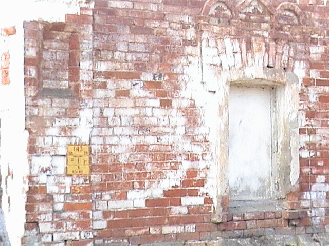

    Ребята-подскажите- можно ли по типу кладки и каким либо другим признакам-определить примерную дату постройки!!Клейм на кирпичах-не обнаружил! Вкатце скажу- что наше село- Вороново-Подольск рна-удивило в 1812 году французов-по количеству-кирпичных зданий!Историей Вороново-занимаюсь давно-Нашел место-где предположительно находился кирпич.заводик-но привязать это все ко временным рамкам-не представляется возможным! Застроено! Замусорено! Зданий-по селу достаточно старых- а вот конкретно по годам постройки-нет данных! Как хотя бы пиблизительно =это все определяется?? Если кого-то повторяю в теме-не обесутьте! Прошу извинить!!!
    Дайте, пожалуйста, размер кирпича, применяемого в этих постройках.
    Вот замерил!! Сомневаюсь-что до микрона-но приблизительно так!! Толщина кирпича-только гуляет!! 255х128х65-70 !!!Буду признателен в разьяснениях!! Есть здание- год постройки-1908й. Какие должны быть размеры кирпича??? Оч. интересно!! Пойду-если надо-замеряю!!!!
    Есть оченнь хорошая статья "Датировка кирпичных кладок по визуальным характеристикам" Киселев И.А.
    Попробуйте воспользоваться какими-то сведениями, приведенными в ней - может, что-либо прояснится. Судя по размерам, я бы отнес постройки к первой трети XIX века, но точнее вряд ли что-либо скажу.
