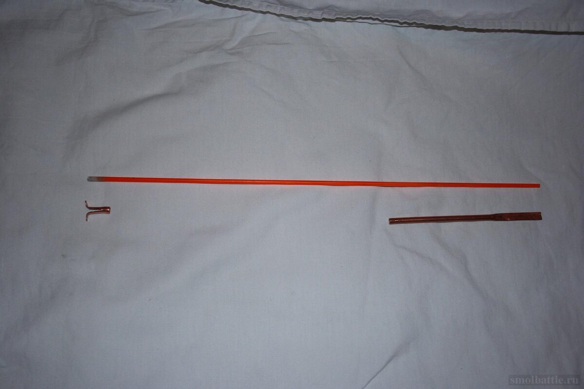

    1. Нам понадобятся:
    а) Трубка медная диаметр 6 мм (в некоторых случаях, довольно часто, может понадобиться ещё и д.8 мм, но об этом позже)
    б) Стеклопластиковый наконечник от удилища (продаётся во всех рыболовных магазинах)
    в) Лейкопластырь
    г) Конский волос
    д) Льняная нить (диаметр где-то 1 мм, можно и чуть тоньше)
    е) Немного эпоксидной смолы

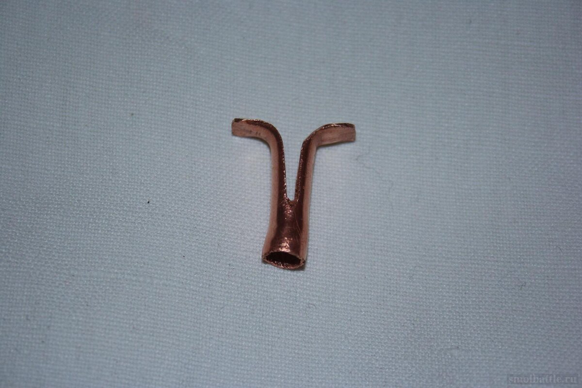

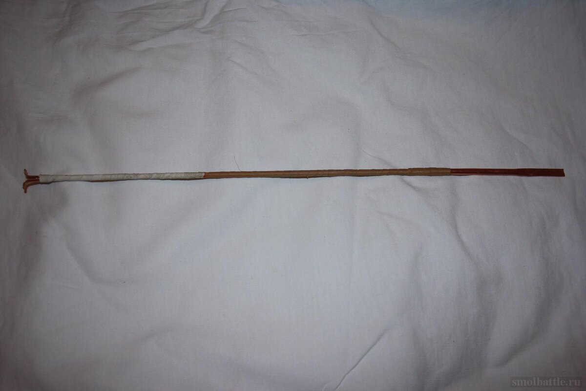

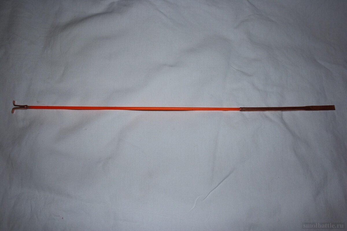

    2. Начинаем делать основу:
    Наконечник удилища обрезаем под размер 45 см, отмеряя от более толстого конца Затем отрезаем кусок медной трубки длиной 3,5-4 см и на одном из её концов делаем продольный пропил по центру порядка 2 см. На каждой из образовавшихся половинок делаем отгибы ("ушки") длиной 4-5 мм. Обрабатываем все наши пропилы надфелями, щель немного расширяем, а отогнутые "ушки" заужаем где-то до 2-3 мм ширины. Должна получится примерно вот такая "рогатка":
    После этого, берём длинную медную трубку и до предела насаживаем на более тонкий конец удилища. После этого обрезаем её отмерив от толстого конца удилища 50 см. Т.е. последние 5 см трубки у вас будут без стеклопластика внутри. Затем последние 5 см трубки вы заплёскиваете. Таким образом, у нас должен получиться вот такой набор для основы:
    После этого все наши трубки мы насаживаем на эпоксидную смолу и получаем:
    После этого получившуюся основу начинаем аккуратно обматывать лейкопластырем сверху вниз, но последние 10 см трубки внизу не заматываем. Получаем готовую основу:

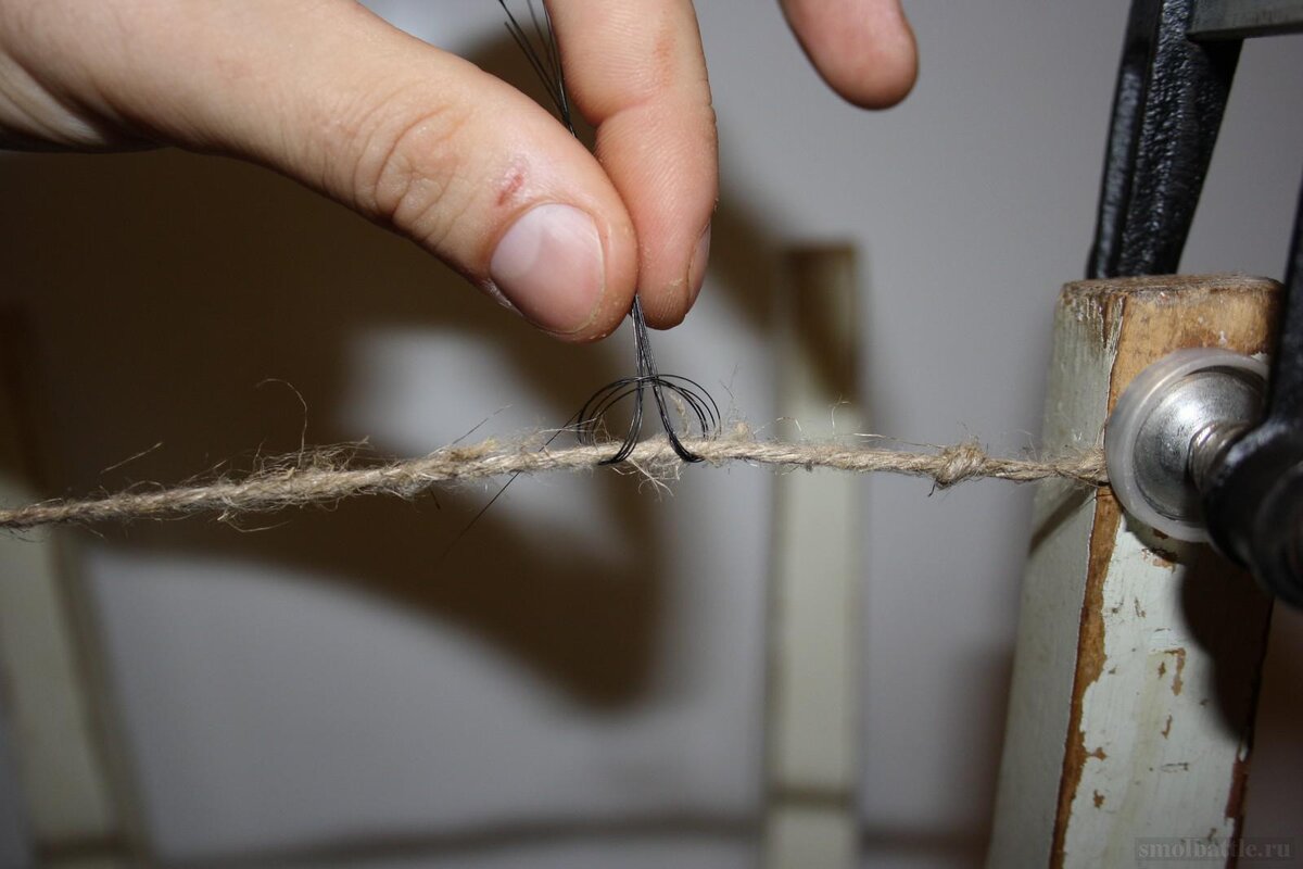

    3. Приступаем непосредственно к самому плетению.
    Натягиваем льняную нить, предварительо завязавязав узелок на одном конце:
    Берём в одном пучке 5 волосинок длиной 13-15 см и завязываем их узелком следующим образом:
    Узелки плотно завязываются и плотно подбиваются друг к другу в сторону узла.
    Должна получится вот такая гирлянда длиной около 4,5 м (надо периодически наматывать на основу, прикидывая когда остановиться)

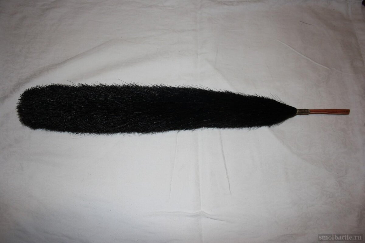

    4. Производим предварительную стрижку гирлянды, сделав все волосы на ней длиной 7 см.
    5. Приступаем к намотке султана.
    Пропускаем узелок в нашу "рогатку". "Рогатку" слегка раздвинуть.
    И под натяжкой наматываем в "рогатке" гирлянду "восьмёрками", следя чтобы волос смотрел вверх. "Восьмёрок" обычно получается около 3-х. Но чем больше их получится сделать, тем гуще будет верх султана.
    Должна получиться вот такая кисточка сверху:
    Затем по спирали, под натяжкой плотно наматываем гирлянду вниз, ОБЯЗАТЕЛЬНО СЛЕДЯ чтобы волос смотрел вверх. Дадите волосу смотреть в стороны - говно получится.
    Намотка волосяной части производится до тех пор, пока у вас намотан лейкопластырь, т.е. не доматывая 10 см до конца (тут надо рассчитать длину вашей гирлянды). Дальше 1,5-2 см вы наматываете просто голую нить гирлянды пропитанную клеем.
    Затем следует повторная стрижка. Обстригаете верх так, чтобы длина волосяной части составила 40 см. Скругляете верх. Далее стрижёте уже на глазок, работая ножницами не поперёк султана, а вдоль и прокручивая его начиная от верха. Кончики стригите по чуть-чуть, аккуратно, постепенно обстригая от верха к низу. Т.е. прокрутили обстригая верхнюю часть, затем спустились чуть ниже и опять прокрутили обстригая и т.д. до низа. И так в несколько заходов, пока не добьётесь нужной толщины султана и аккуратности в пострижке. Для ориентира: диаметр султана в верхней части где-то 6-6,5 см, в нижней - 4,5-5 см. Но повторяю, это ориентировочно и всё примерно на глаз.
    Пробовал метод опаливания. Однозначно НЕТ! Могу теперь с уверенностью сказать, что так постричь султан невозможно: 1. Кончики волос остаются опаленными и их потом приходится только состригать, т.к. окончательно портят весь вид султана 2. Слегка коническую форму султану придать невозможно.
    Только ручная стрижка с набитой рукой. Уже на втором султане вы будете неплохо чувствовать стрижку. Сделав второй экземпляр, я тут же перестриг первый. Вышло здорово.
    Теперь о медной трубке д. 8 мм. Она может понадобиться в том случае, если верхняя часть вашего стеклопластикового наконечника окажется намного толще нижней части. Т.е. в этом случае вы просто делаете верхнюю "рогатку" из трубки д.8 мм
    Вот на выходе очередной султан:

    Для наглядности очень интересно сравнить первоначальную неопытную стрижку моего первого султана в посте №1 и стрижку второго султана на последнем фото в посте №14. Разница очевидна. Хочу сказать, что первый султан был благополучно и без последствий перестрижен и ничем не отличается от султана №2. Всё с опытом. Ну и тем, кто решит попробовать проделать эти операции по изготовлению самостоятельно: сразу настройте себя на гигантское терпение, работа долгая и монотонная. А вообще, на мой взгляд, процесс плетения самой гирлянды из волоса больше пришёлся бы по душе женщинам, которые любят вязать (у меня почему-то возникли аналогии именно с этим процессом), можно поручить им выполнение этой части работы.
    Вот вроде и всё!
